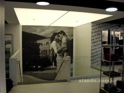

Уже давно всем нам известно про светодиодные ленты, все возможные светодиодные точечные светильники о их долговечности и высокой энергеефективности, все это уже давно всем приелось. Но ведь это всего лишь небольшая часть от реальных возможностей светодиодных технологий. Мало кто знает, что при разумном использовании светодиодов как источников света можно создать светильники все возможных фигур и размеров. пример так называемые потолки Потолки Newlight.
а теперь представьте как это сделать с помощью иных источников света))) представим что это люминесцентные лампы, то нам придется или опустить потолок на 50-60 см или поставить их такое количество что 80% оплаты за электроэнергию будет составлять наш чудо-светильник). а обслуживание?? при таком количестве ламп можно смело заявить что уже через пол года с регулярностью в месяц будут гореть одна две лампы, а заменить ее обойдется в копеечку.
Используя же светодиоды при правильном подходе инженеров,конструкторов и дизайнеров, об обслуживанию на года 3-5 можно и забыть. да затраты на оплату коммунальных счетов будут раз в 5-10 меньше (в зависимости от светильника)

На такой потолок уйдет тоже не мало ленты.
Сколько же нужно поставить трансформаторов? У себя дома я не встречал на 220.

зачем лента)))) можно есть организации которые сделают платы по 3 -9 св, полуваттных или четверть ватных, на расстоянии в 15-20см получиться то что нужно. Для примера уже сдан объект подобного потолка 30кв. м. - 580Вт))) и не на ленте а на светодиодах CREE-mlb!!!!!)

да почему нельзя, все можно - на фотографиях равномерно распределенный по потолку плоский источник света получится, только много понадобится светодиодов... Есть уже и прожекторы для стройки, для рекламных щитов, пока правда слабоватые, но для помещений нормально. Все упирается в ценники. Сейчас светодиодный аналог 60 Вт-ной ЛН стоит примерно 1000 - 1200 р. Считаю, пока ценник на такую лампу не опустится до 300 - 400 р., успехом особым они пользоваться не будут.
