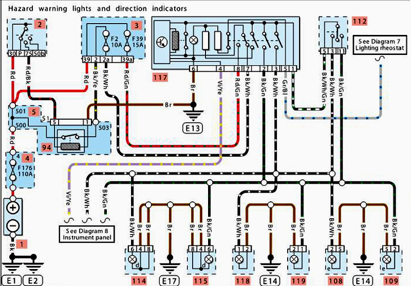

golf4 1999g при повороте ключа зажигания часто сгорает F2-предохранитель указателей поворота.В чем может быть причина?:(

..КЗ в проводке.. ..или прегрузка. Что ещё висит на этом предохранителе, кроме поворотников?..

Кроме поворотников ничего больше нет.Но я их и не включаю.А пред.выбивает при повороте ключа.И не всегда.Вот за неделю выбило 3 раза.КЗ сейчас нет.Мерил тестером.При работе поворотников ток-3.5 ампер в обе стороны.

..думаем.. ..что может включать поворотники, кроме переключателя? .. КМК, сигнака.. ..она же отслеживает состояние ключа зажигания.. ..хотя где она врезана в цепь?.

Дело возможно в том, что реле поворотов всё равно запитывается сразу после включения зажигания, независимо от того, включен поворот или нет. Можно попробовать поменять кнопку аварийки ( реле находится в ней ). У меня был глюк с пайкой контактов в ней, но пред правда при этом не перегорал. Если же подозрения на проводку, то можно вытащить кнопку и отключить разъём, попробовать повключать без неё. Схема, если нужно, вот:
