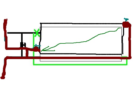

Всем привет! У тещи в квартире центральное отопление. Из стены торчат две трубы и подключаются к батарее с одной стороны. Снизу вход, сверху выход. Вот что-то мне кажется, что выход лучше сделать с другой стороны снизу. Низ батареи не нагревается, да и 17 секций разве такая схема прогреет?

да, чуть не забыл, батареи биметалл :)

vifoxa написал : 17 секций разве такая схема
Удлинитель потока или диагональ. Если что не понятно,то рисуй схему.Правдивую.:)

вот черным как сейчас, а зеленым думаю так сделать :) выход перенести на противоположную сторону вниз, т.к. теплая вода поднимается вверх...
ну или трубкой медной внутри, но не знаю где такие у нас продаются ;)

касимов, спасибо ;)
