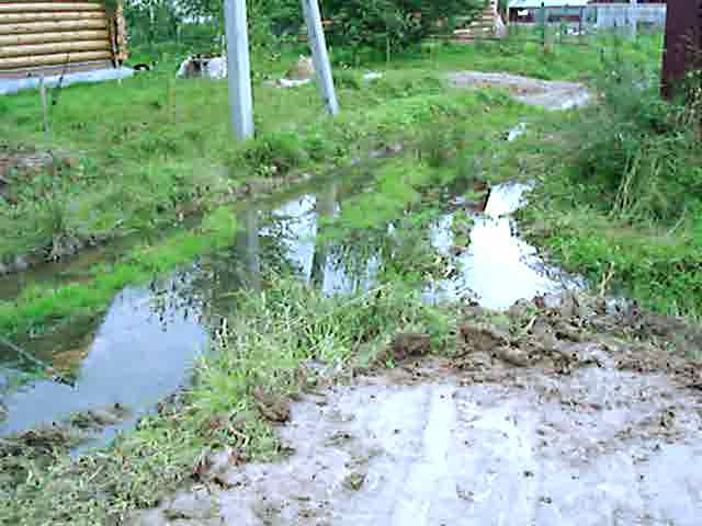

Добрый день всем! Недавно приобрели участок ) но к нему невозможно подъехать... дорога представляет собой углубление... (сами участки наш и соседней выше относительно дороги) после сильнейших дождей, которые идут практически все лето... ((( в этом углублении стоит вода (сейчас даже туда пройти не возможно)
вот что теперь творится: http://foto.mail.ru/mail/taka10/395/i-397.jpg
когда ездили в том году смотреть участок, все было нормально, ну чуть заболоченная местность но можно было пройти (да и проехать) а в этом году просто беда какая-то
Как от этого можно избавиться! В любом случае хотели там делать дорогу. Вот собираеся на участке ставить фундамент, хотели землю, которая останется после установки, засыпать туда (в углубление), а сверху щебенку...
Кто-то говорит, что нужно трубы какие-то специальные прокладывать (дренажные)?
Может быть кто-нибудь сталкивался с этой проблемой? ((((
Сможем ли мы своими силами это устранить, или лучше обратиться в какие-нибудь фирмы ( (хотя конечно переплачивать жуть как не хочется :)
Очень ждем советов!!! Спасибо!

Если есть куда спустить воду, то копать вдоль дороги канаву, чтоб вода по ней уходила. Если нет, то делать насыпь из гравия и песка.
03.09.2006 в 17:06:19
Спасибо за ответ! так получается землю, которая останется после установки фундамента, туда сваливать нельзя?

2taka Из земли Вы просто кашу сделаете, лучше засыпать строй мусором -- куски старого фундамента, застывший раствор, кирпичь битый.

если воду канавой не отведете то сыпать вам туда нужно будет очень долго так как нижний слой земли будет постоянно житкий и в него будет просидать весь вашь гравий

СПАСИБО ОГРОМНОЕ ЗА СОВЕТЫ! так значит наилучший выход - песок с гравием
а как лучше слоями класть (сначала песок, сверху гравий) или наиболее эффективно будет смешивать, а потом уже засыпать!

Oleg V написал : 2taka Из земли Вы просто кашу сделаете, лучше засыпать строй мусором -- куски старого фундамента, застывший раствор, кирпичь битый.
Спасибо большое ))) А то ведь мы и вправду прям туда хотели сыпать )) вот бы "каши" заварили (((
