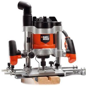

Господа профи очень понравился фрезер Black&Decker KW 1600 EKA, изредка работаю по дому дешовкой Фиолентом.
Отдают за 6000 рублей новый с чемоданом и прочей ботвой.

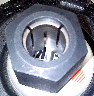

Проблема в том что у Black&Deckerа цанга 12.7. А хочется на 12. Вопрос где ее взять или от чего подходит?
Резьба цанги 20 мм. Размер гайки 24 мм. Высота цанги без гайки гдето 23 мм. Диаметр входа конуса в ось фрезера гдето 16.2 мм.

sues написал : Вопрос где ее взять или от чего подходит?
подходит от ДеВольт, цанга около 800руб., гайка около 700руб. В сумме за эти деньги я бы поискал Макиту-3612С, пусть даже и не новую.

Да да сори я ошибся 5000. В магазине с гарантией. Они давно сняты с производства, видать по тому что почти дювальт. В инете одни картинки в наличии нигде нет. У нас в магазине он валяется наверное пару лет никто не берет из-за 12.7, и потому что дорого :). Есть же еще ИС и Зубр которые дешевле. Но мне они не нравятся. У этого богатый комплект, параллельный упор, кольца, циркуль, 4 цанги, мощьность 1600, плавный пуск, поддержка оборотов, чемодан, в общем есть все что мне надо и он удобен в руках. И главное мне нравится шланг от пылесоса сверху. Макита снята с производства, у нас ее нет и стоила она почти в два раза дороже. Для дома мне и этого хватит.
Значит подходит от дювальта, а от какого именно не подскажете? И где берут?
