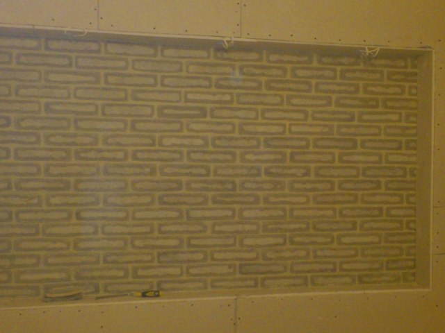

привет, есть помещение построенное из красного кирпича. хочется сохранив рельеф кирпичной кладки, покрасить в белый цвет. видел где-то, смотрится шикарно, а вложений сил/денег мало (как мне кажется). посоветуйте технологию!
я бы шпаклевал чуть ли не пальцами саму кладку типа ротбандом, а потом красил из пульверизатора белой краской. спасибо!

а это то зачем??? Да и Ротбанд не предназначен для "шпаклевания" еще и пальцами! Просто грунтуйте и красьте. Сначала попробуйте на части стены и убедитесь, что результат вас устраивает :)

на мой взгляд саму кладку надо бы немного сгладить что-ли. швы промазать чтоб были ровнее. чем луччше это сделать?

Dmitt написал : надо бы немного сгладить что-ли. швы промазать чтоб были ровнее. чем луччше это сделать?
ротбандом и пальцем и сделать, чем же ещё?

Интересно смотрится именно настоящая кладка, хорошо покрашенная. У таких панелей вид слишком искусственный. И если увлечься шпатлевкой, хотя бы даже и пальцем, тоже есть риск переусердствовать и сделать слишком ровненько-гладенько.

Dmitt написал : швы промазать чтоб были ровнее. чем луччше это сделать?
инструмент(шпатель шириной 10 мм) виден на фотке. А это из красного в белый ;)

спасибо! вот как у вас мне и нужно. белый кирпич
