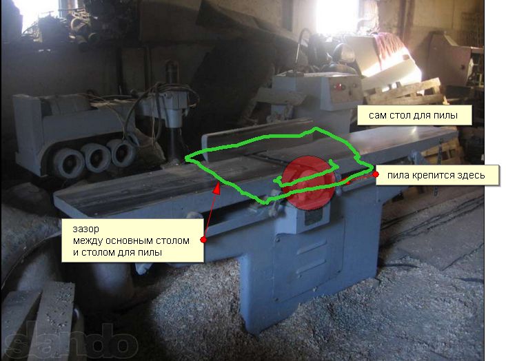

Подскажите, пожалуйста, хочу приобрестти деревообрабатывающий фуговальный станок СФ6-1. Но мучает отсутствие на нем пилы. Может кто-то уже дорабатывал его. Как лучше это сделать? Понятно, вал новый придется сделать, а как приделать стол для пилы?

Впервые вижу такие станки как на вашем фото :) Но тем не менее, попробую предложить идею, которая была реализована в моем небольшом (относительно вашей махины) универсальном станочке, производства СССР. Собственно стол для пилы там был сделан поверх фуговального, и одевался при необходимости для распиловки. Как-будто бы даже была возможность регулировки стола по высоте... Примерное расположение см. на картинке...

Это дикость - гробить сф6, переделывая его в унивверсал, всё-равно ничего путного не выйдет. За те деньги что стоит этот станок(1300$ ) и за сумму переделки можно купить нормальные для хобби фуган и пилу, и нечего дурью маяться.

Никак.Такие станки не дорабатывают,он лучший в своём сегменте а эксцентриковый стол эт лучшее что могли придумать,да ещё и с подачей....ему цена более 2000$ за ту что предлагают нужно брать не раздумывая....

Хорошо сказано,но слишком мягко.Хороший промышленный инструмент не нуждается в доработке.
lvonok написал : за сумму переделки можно купить нормальные для хобби фуган и пилу
Такой станок на 380В.не покупают для хобби.Исключительно на производство...В дополнение к нему нужен скорее рейсмус тоже на 600мм.
26.11.2013 в 20:43:53
За коментарии, спасибо. Но доработать все таки хочется, так как цена на него гораздо меньше 1300$ (фото, просто, нашел первое попавшее этой модели). За такие деньги, согласен, брать не для хобби. Но смысл всей затеи в том, что бы продать самодельный и купить СФ-6 за те же деньги. А без пилы, согласитесь в хозяйстве никак.

Да его нельзя доработать то! эт самый лучший фуганок,чем длиннее стол тем лучше,на нём 6 метровая строгается доска,а упор встаёт под углом,ни один современный с ним не сравнится,с уголка стол варите вешайте вал вот вам и циркулярка,ток вал под пилу делайте 20мм а не 30 или 32, на 20 импортные диски и фрезы,будете четверти прогонять,а 32мм сделаете бурт на шайбе под пилу,типа как на болгарке сделано.....

Наверняка знаете такую пословицу - "Нямела баба клопату дык купiла парасяцi". Это про Вас? Вам несколько человек ответили что ничего не получиться, если получиться то хреново=травмоопасно. Есть несколько лишних пальцев, кистей, рук? Может знаете где запасные продают? У Вас уже есть пила - зачем продавать одну, чтобы потом делать другую? И кому Вы "впарите" самодельную пилу по цене фугана СФ6-1?
Мой совет - пилите тем что есть. Нужен фуган купите сф6, jet, proma. Нужен строгальник(палки на забор построгать) - купите корвет или могилевсое чудо ИЭ6009.

Самой лучшей доработкой такого станка с приделыванием стола для пилы будет являться покупка отдельной циркулярки, коих на рынках выше крыши. Просто потому, что делать одновременно пиление и строгание заготовок вы никогда не будете, а если будет, то это очень травмоопасно и прямой путь к отсутвию пальцев.
