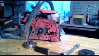

У меня встал вопрос замены ведущей звездочки на Oleo-Mac 937. Прежде делать этого не приходилось. Посмотрел на youtube - там есть видеоуроки замены звездочки на некоторых моделях пил (моей среди них нет). Причем способы крепления разные. У некоторых моделей для снятия звездочки отвинчивают свечу и блокируют ход поршня в камере сгорания, после чего специальным ключом (как для болгарки) разбирают сцепление и снимают звездочку. Вот у меня и возник вопрос: на моей модели такая же система? Есть какие-нибудь тонкости? И сразу второй вопрос: у Орегона для этой модели есть аналогичная звездочка или они у всех производителей одинаковы (нужно только выбрать шаг цепи и количество зубцов). И существует ли модель со сменным венцом или это только для профессиональных пил?

Да, на вашей модели такая же система (а вы что крышку не разу не снимали)?
Андрей_В написал : И сразу второй вопрос: у Орегона для этой модели есть аналогичная звездочка
Должна быть.

Почему-то я сразу нашел Oleo - Mac 937  kuplung leszerelés / clutch removal

Сменные венцы стоят и на китайских пилах. По большому счету в ведущей звездочке сама чашка сцепления изнашивается куда меньше, чем шестеренка, за которую цепляется цепь. Для профессиональных пил замена венца как раз и обусловлена высоким износом этой части и дешевизной ее замены. Для вашей модели ведущей звездочки со сменным венцом не встречал. Саму звездочку можно найти здесь: http://www.gardenagro.ru/index.php/vedushchaya-zvezdochka-benzopily/item/122-%D0%B2%D0%B5%D0%B4%D1%83%D1%89%D0%B0%D1%8F-%D0%B7%D0%B2%D0%B5%D0%B7%D0%B4%D0%BE%D1%87%D0%BA%D0%B0-%D0%B1%D0%B5%D0%BD%D0%B7%D0%BE%D0%BF%D0%B8%D0%BB%D1%8B-oleo-mac-937-efco-137-142

доброе всем время суток ,у меня 937 проработала именно поработала 2 года без проблем сегодня только менял ведущую звездочку т.к с финансами туго от самой олеа мака звезда стоит 600р поставил от портнера один в водин стоит 350р и взял шину орегон вот еще цепь надо хорошую подобрать.меняется звезда просто также как на видео показано посоветуйте какую цепь купить
