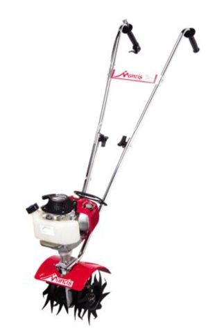

В то время пока готовила грядку под капусту и срезала верхний слой почвы плоскорезом, в голову пришла идея, хорошо было бы этом процесс механизировать. Перед глазами возникла картинка барабана который крутится и своими шестью узкими ножами установленными поперек (изготовленные из стали двуручных пил) легко подрезает почву на любую желаемую глубину. Ну вроде как на с/х комбайне выглядит эта часть. Вот только не придумала, в какую сторону должен крутиться барабан, на меня или от меня... Скорее всего первое и нужна будет какая-нибудь резиновая шторка чтоб не засыпать себя пылью. Также у меня имеется мотор от современной стиральной машины достаточно мощный, как выяснила трехфазный асинхронный 850 вт. Вот и думаю заказать кому-нибудь изготовление этого инструмента с использованием этого двигателя, вот только пока еще не знаю что конкретно заказывать. Наверняка, среди вас имеется куча новаторов и изобретателей, посоветуйте удобную конструкцию данного инструмента... где лучше должен располагаться двигатель, а где барабан, а где колесики... И вам такое упражнение для мозгов тоже не повредит :). Спасибо. Только не говорите, что моя затея бредовая... этого не должно быть потому что когда я об этом думала, с плоскорезом в руках, будучи на грядке, меня атаковал рыжий комар (или темно-желтый)... таких я еще не видела. Думаю, это был знак...

А вы сделайте крепление таким образом, чтобы можно было быстро и легко развернуть на 180 градусов... и тогда будет на любой ваш вкус...;)
Dina Malina написал : Перед глазами возникла картинка барабана который крутится и своими шестью узкими ножами установленными поперек (изготовленные из стали двуручных пил) легко подрезает почву на любую желаемую глубину.
А вы аналогичные фрезы мотокультиватора Tomkol-а сделайте, которыми он по весне озимые сидераты заделывает. Фотки либо ищите в теме про сидераты, либо у него спрашивайте...

Вроде электрокосы с диском? На мой взгляд вряд ли получится. Лучше уж . Или такого типа хотели http://www.mastercity.ru/showthread.php?t=107904&highlight=%E0%EA%F2%E8%E2%ED%FB%E5+%F0%EE%F2%EE%F0%FB Это как раз то, о чем говорил andrus30.

Что-то в этом роде. Но у Томкола, вроде бы, сами лезвия расположены, так сказать, наискось.

Да, их так и делают, уже на втором фото темы хорошо видно.Два пятиугольника со смещением и общая форма фрезы бочкообразная.http://www.mastercity.ru/attachment.php?attachmentid=131984&d=1269974763

Ну, раз есть желание иметь такое устройство, то делаете обычный электрокультиватор и к нему указанные фрезы. Направление поиска информации по изготовлению таких фрез вам указали... Успехов вам в техническом творчестве!!! Лично бы не советовал изгаляться, особенно женщине... Потому что вскопать можно и обычным мото- или электрокультиватором, а потом ручным рыхлую почву плоскорезить. На рыхлой почве плоскорезом работается - что пешком без нагрузки идешь...
