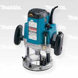

Может я ошибаюсь, но вроде как есть макита уже с удлиненной втулкой для точной подачи. На предыдущих моделях была маленькая пипка, но сейчас уже идет с длинным рычагом. (см вложение)

2 svist По-моему, как раз наоборот. С блестящей трубой -- это более старая модель. Голову на отсечение не дам. Но у нас в продаже (и на базарах, и в совсем-совсем официальных магазинах) давно стоят только "с маленькой пипкой".

2DNK1 старая на сколько? Я видел только с маленькой пипкой и ни где не видел как на картинке 3612С_2. И потом мне сказали, что возможно с маленькой пипкой (3612С) старого образца. Я заблуждаюсь? Да и на картинке 3612С_2 помоему более удачная подача для фрез. стола и прочего. На картинке правда 3612 без регулировки, но вроде как и 3612С такие есть.
