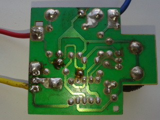

Перестала работать полировальная машинка МЭП-1500. После разборки оказалось, что сгорела микросхема (8 выводов) на плате регулятора оборотов и плавного пуска. Подскажите кто знает название этой микросхемы или аналог.

20.07.2014 в 11:23:09
Фото печатной платы. И крупно фото микросхемы.

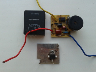

20.07.2014 в 11:57:45
Качество снимков не очень, т.к. фотографировал мобилкой

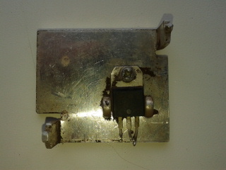

20.07.2014 в 13:14:49
igor67 написал : сгорела микросхема (8 выводов)
Судя по фото на самом корпусе 8-ми выводной DIP-микросхемы вообще никакой маркировки нет. Или всё же есть? Корпус в полном порядке? Вопрос про трёх выводной элемент, что установлен на радиаторе. Это просто грязь на радиаторе или это копоть? То есть сгорел от перегрева? Какая маркировка на этом элементе?

20.07.2014 в 13:50:31
На корпусе микросхемы маркировки никакой нет. Такое впечатление, что ее специально затерли. На радиаторе установлен симистор ВТА12/600c. Он целый, а вокруг просто грязь.

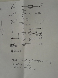

Как смог нарисовал. Сопротивление между 1 и 8 выводами около 30 ом.

20.07.2014 в 15:32:02
Судя по схеме это не LM358 и не NE555.

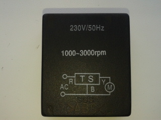

20.07.2014 в 18:21:52
А не проще купить в любом с.ц. блок регулировки оборотов для болгарки (на фото обведен красным)?
