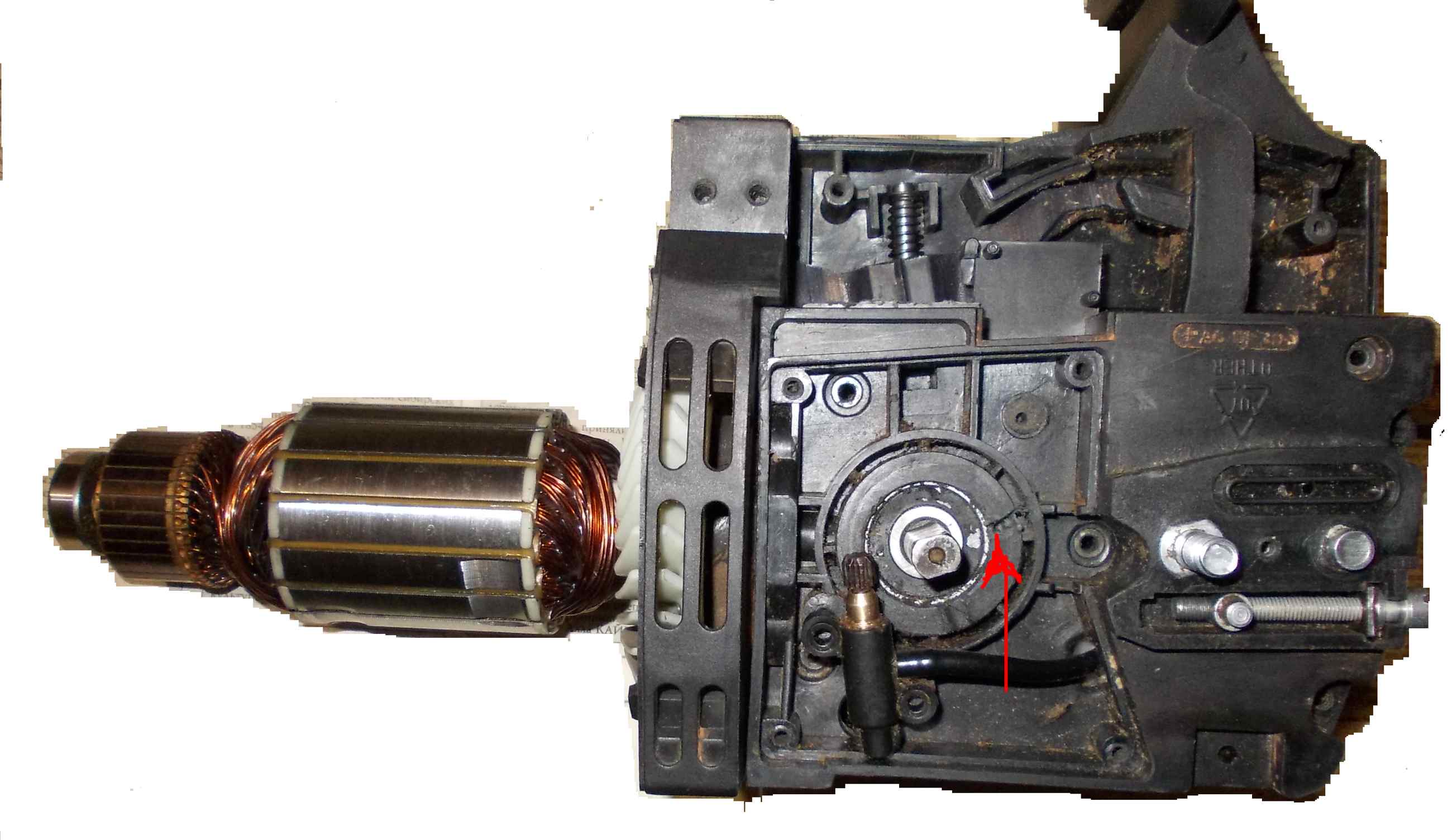

Сломалась пила ЭПЦ 2500/46ПД. Двигатель работает, но цепь не крутит. Решил починить самостоятельно. Начал разбирать, довёл до состояния, которое показано на фотографии. Больше винтов для откручивания не осталось. Не знаю, что делать дальше. Пожалуйста, подскажите. Нужен доступ к шестерням редуктора.

http://www.kalibrcompany.ru/upload/iblock/bad/bad43723f26c0d888ba40a054ee13e6b.pdf

Спасибо. У меня есть этот файл, но но не помогает. Если Вы хотите помочь мне, посмотрите подробности на сайтах woodtools.ru и therepair.ru.
