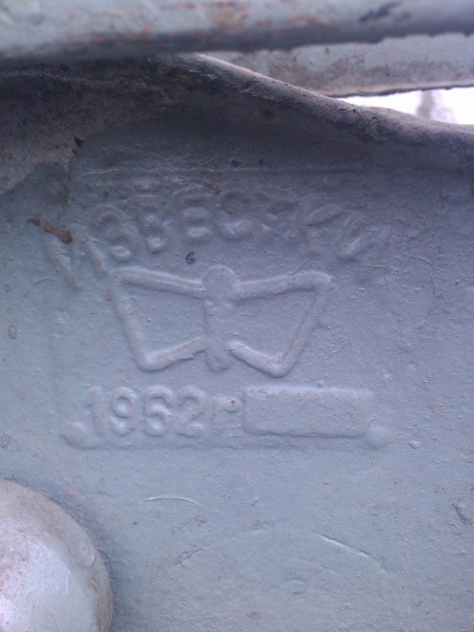

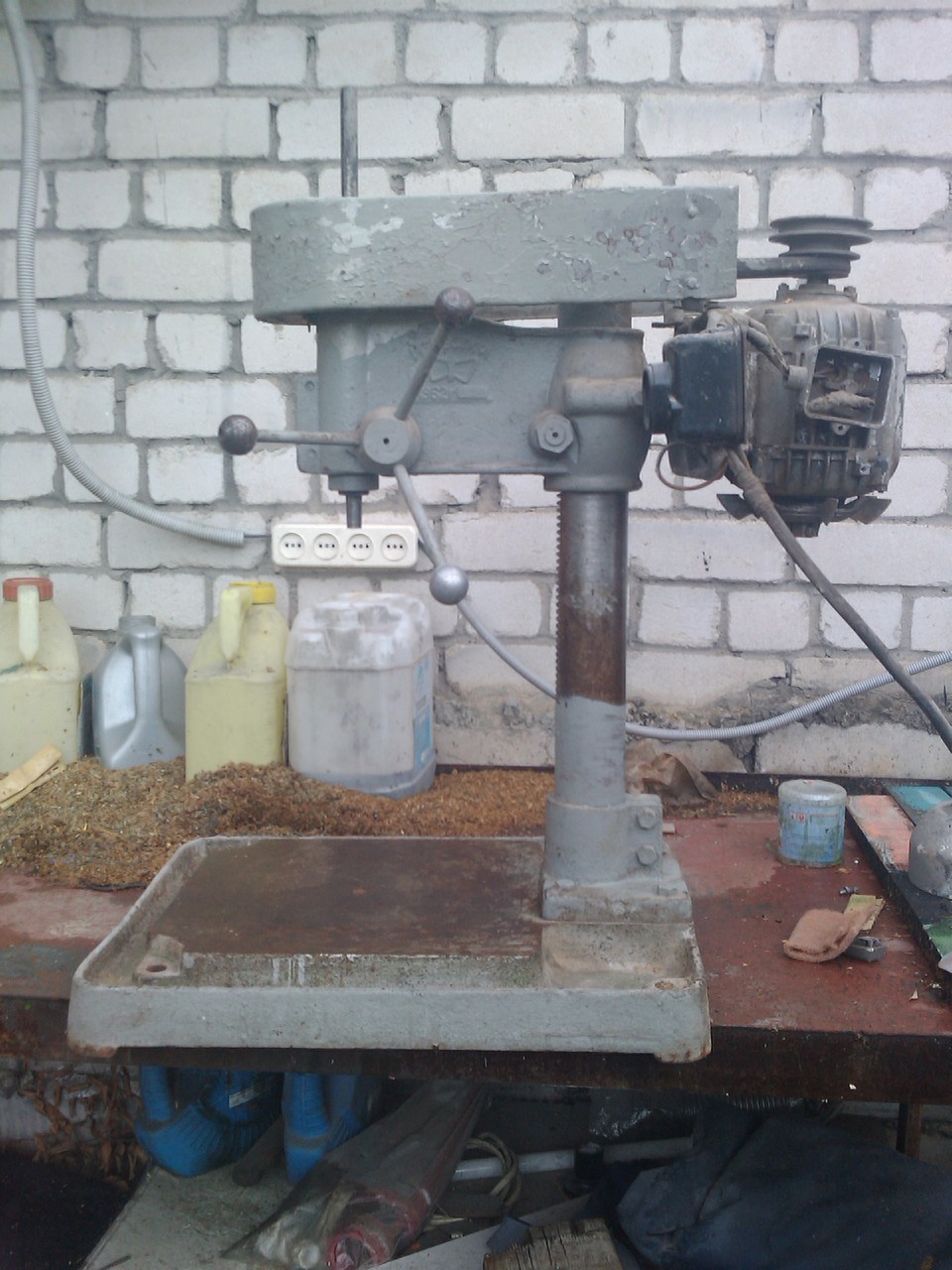

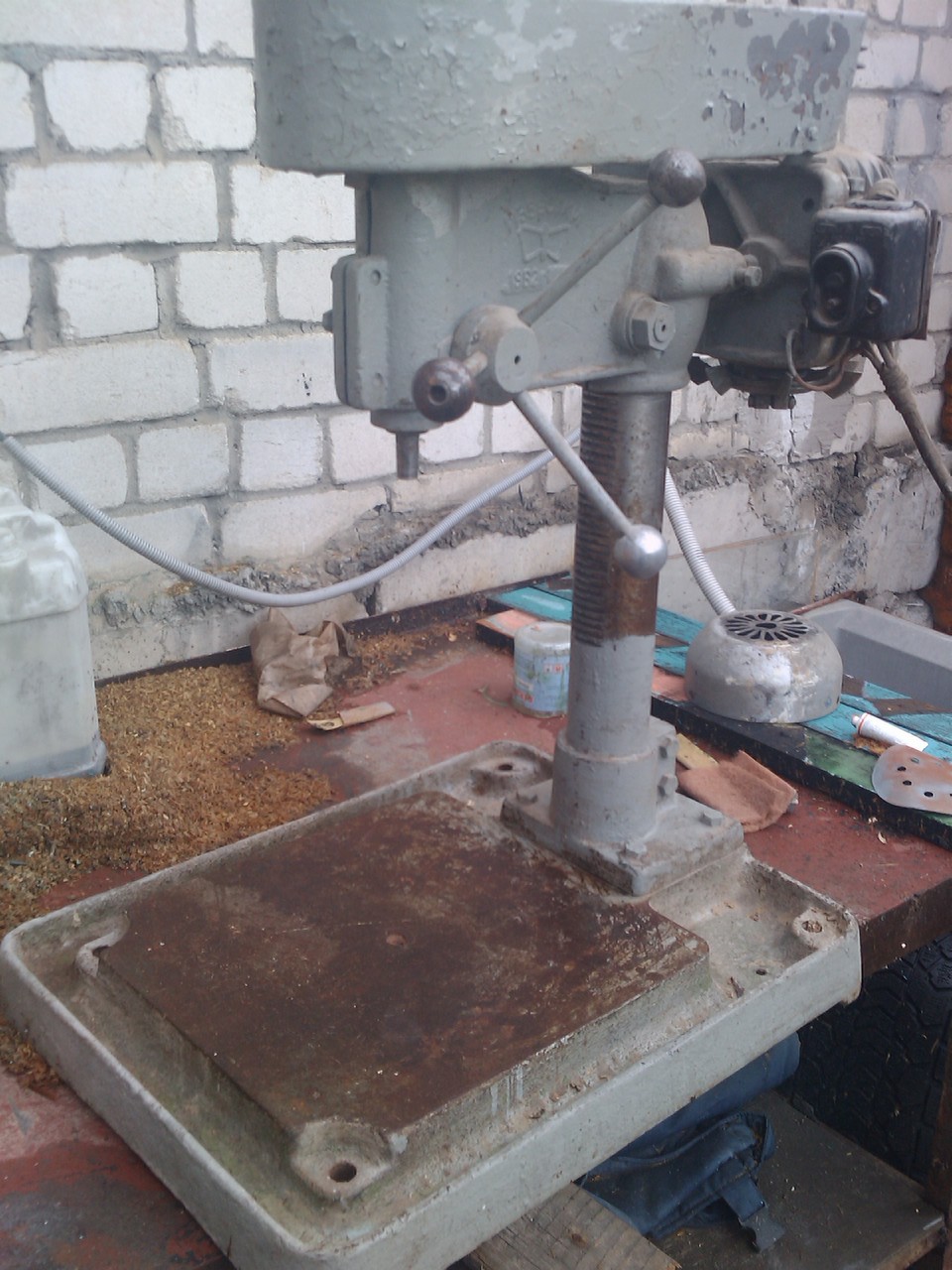

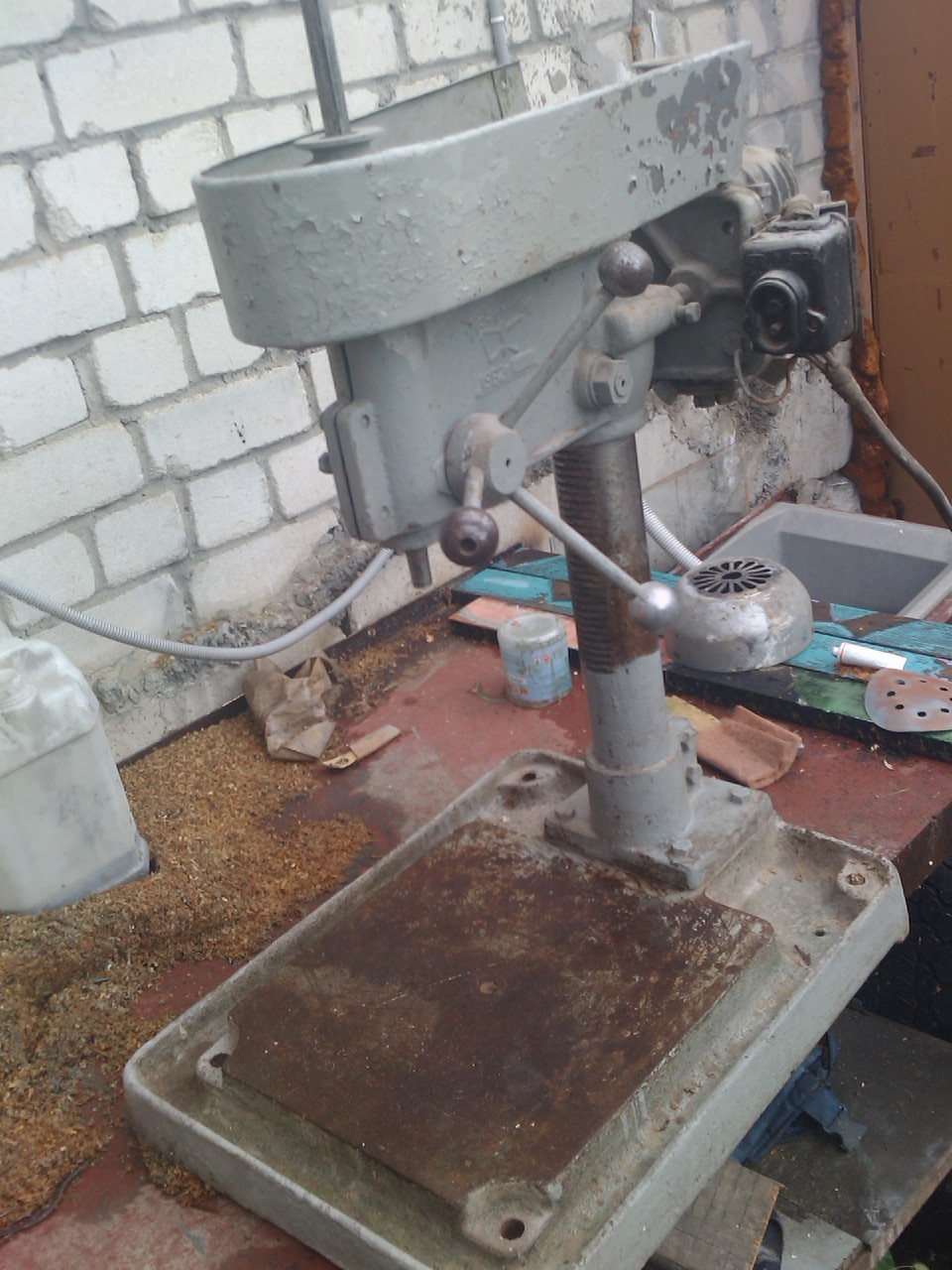

Старый сверлильный станок (1962 "известки") Кто, что, про него знает? И что с ним делать (выкинуть смело?)

я бы поставил фрезер на него, вниз -координатные тиски.
Сообщений: 138064
08.10.2014 в 11:52:14
Отремонтировать и использовать (вещь!!!) или продать - купят....

Вопрос не корректный что делать,можно в угол поставить да молиться.....:D а можно восстановить и работать на нём,НС-12 прекрасный станок,вертикальный пропил видите на фото? там прокладки,ими убирается люфт шпинделя,стандартный патрон до 16 мм ,мой с пазами на столе для установки стола,тисков ну этот попроще....
