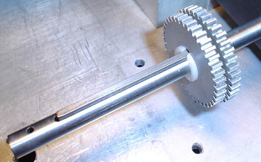

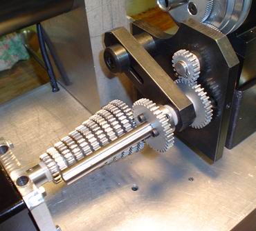

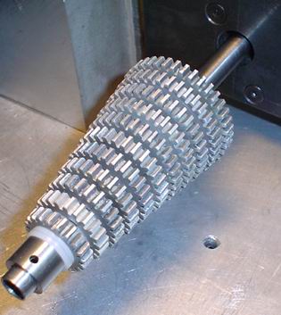

tsn
tsn
Сообщений: 795
18.11.2006 в 13:13:04
т.к. надо обеспечить передачи 1:3, 1:5, 1:10

vladimir007
vladimir007
Регистрация: 11.01.2006
Сообщений: 205
19.11.2006 в 17:53:27
2tsn Вы не поняли. На координату Х нужен 1:3, на Y нужен 1:5, а на Z - 1:10, т.е. это разные редукторы Ваша коробка шикарна! Однако может подскажете кто может такое изготовить? 2Mechanik Верньерный механизм на базе подшипника мне прекрасно известен, но он допускает некоторое проскальзывание и накопительную ошибку перемещения. Особенно при колебании нагрузки на валу. Драйвера и контроллеры двигателей уже имеются поэтому их сложно переделать на другое число импульсов. Хотелось решить проблему механически. Может продаются готовые редукторы?
