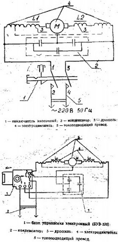

Купил новую кнопку на перфоратор П25Э, а как подключить не пойму, перепутал провода. Может кто-нибудь нарисует схемку. Заранее благодарю.

Схема БУЭ

2Викторыч БУЭ не в теме CAPAX давай.

2ломастер Давно в П25 CAPAX ставят? Я в своем БУЭ пару раз менял, а суть то одна, что САРАХ, что БУЭ, два провода, если фильтр выкинуть ;)

Кномка-то как называется?

Это я поторопился... Но сейчас на сайтах интерскола и ижа эта модель перфа на фотографиях с капаксом, п20 тоже. 2Заземлитель определитесь с кнопкой. CAPAX -полностью черная как на http://www.interskol.ru/catalog/detail2.php?id_item=1109
БУЭ маленькая черная с желтым колесиком как на http://www.elecomp.ru/products_pictures/21394_m.jpg
Это вы как то непредусмотрительно разобрали... я когда разберал перф надел на провода бумажки с циферками- а на выключателе тоже клеммы пронумированы.
