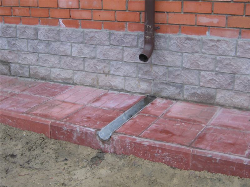

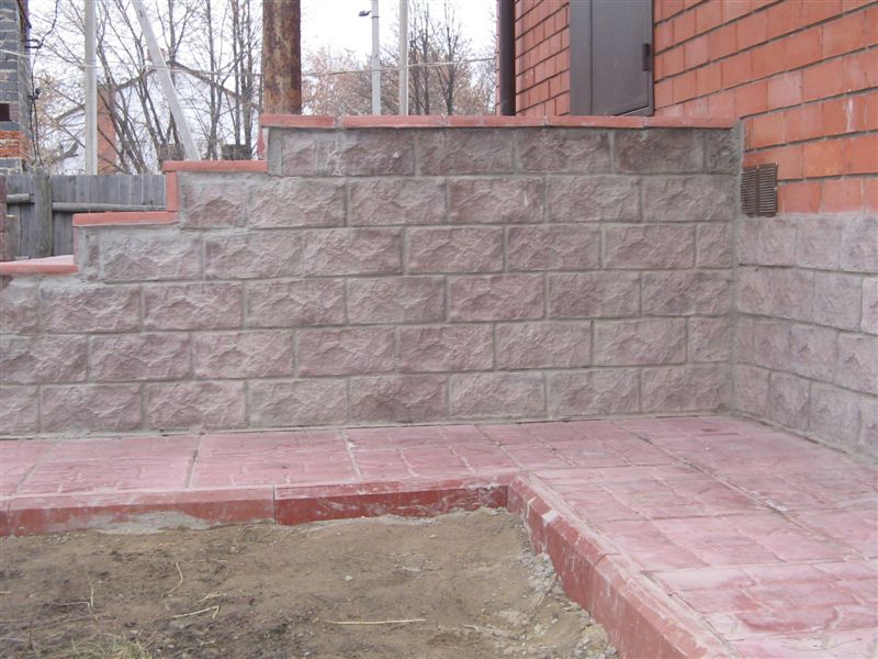

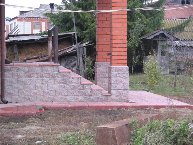

К кирпичу пристреливается сетка(лично мне пристреливали сетку с ячейками 70*70 мм, толщина проволоки 2- 3 мм при помощи строительного пистолета - полоска кровельного железа и дюбель в шов, но я думаю можно ее крепить и при помощи перфа). Дальше обычный раствор 1:3 примерно пополам с плиточным(морозостойким) клеем(я подозреваю, что клея было слегка поменьше). Главное - защитить верхнюю часть верхней плитки, чтобы между стеной и плиткой не затекала вода. Это делается или железнением, или, что лучше, полоской кровельного металла с уклоном. Я сделал еще проще, изначально оставил место под фасадную плитку, начав кладку стены чуть с напуском.Стоит уже четвертую зиму, тьфу, тьфу. Отвалилась пара плиток, и то потому, что это было на боковых поверхностях крыльца, где на ступени плитку уложил только в этом году, вода затекла и морозом отжало. Низ плитки выведен металлическим уголком тридцаткой по всему периметру, по уровню. Сейчас положил отмостку(тротуарной плиткой), уголка практически не видно.

Я думал что Вы недавно все делали. Уж очень свежо все на фотках выглядит.
