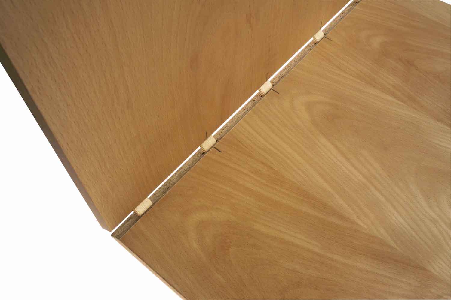

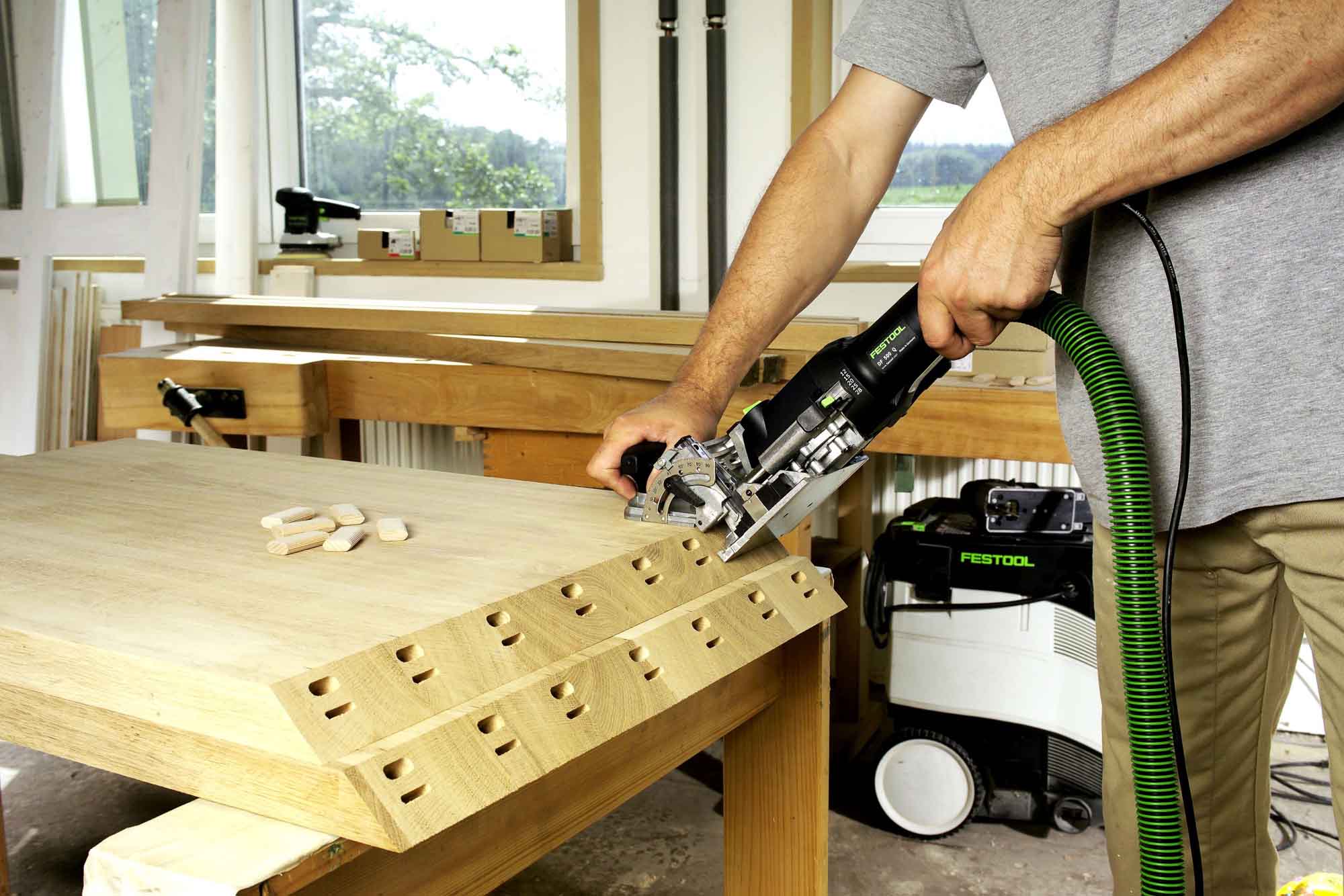

Компания TTS предоставила нам ещё несколько фотографий, наглядно иллюстрирующих принцип действия и достоинства системы Festool Domino. Выкладываю их.

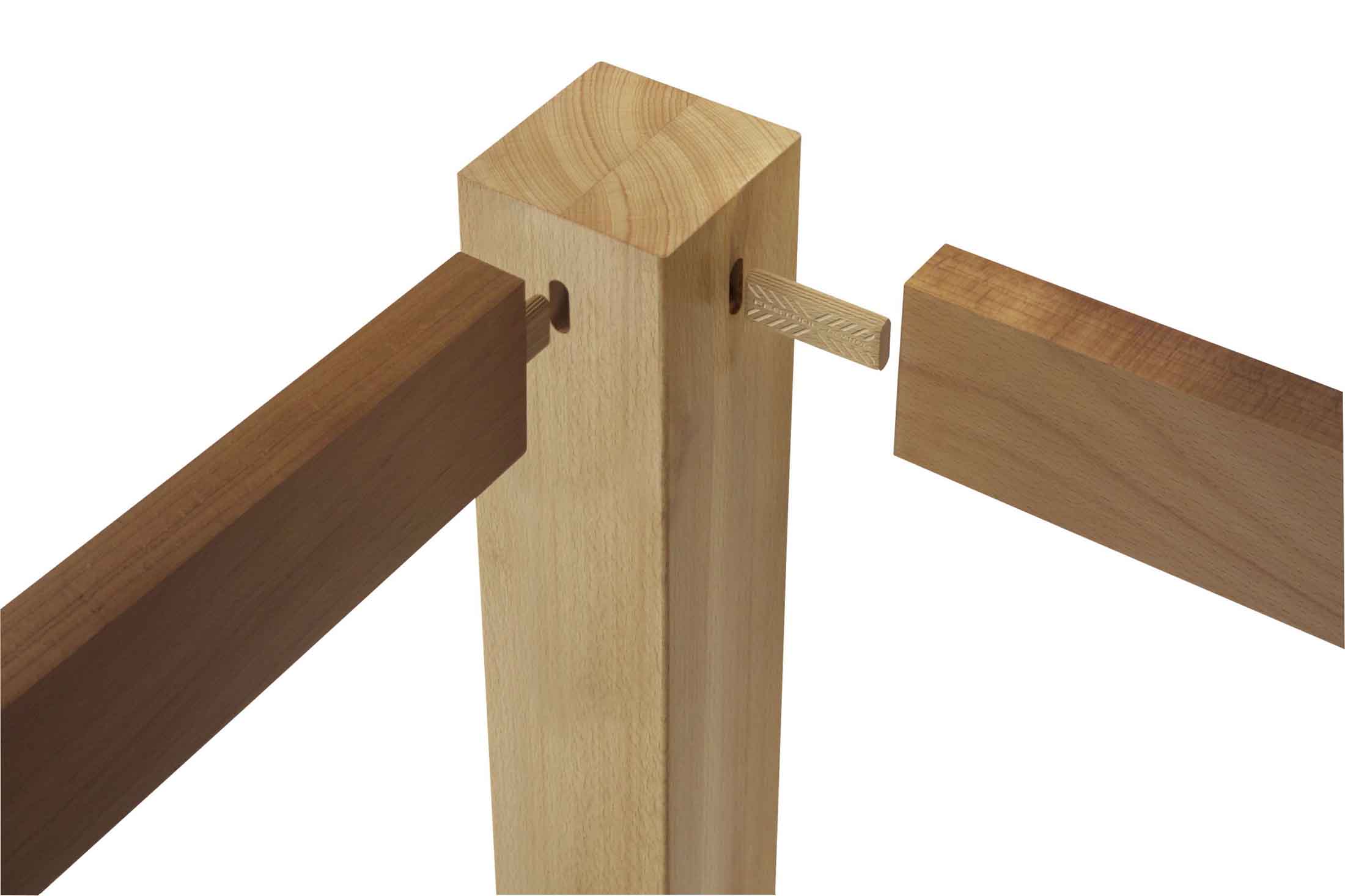

И ещё несколько фоток.
