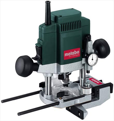

Metabo Of E 1229 Signal http://www.metabo.ru/Frezery.9028.0.html

У меня такой Metabo, фрезер безусловно хороший. Но по регулировке есть один момент. Когда фрезер в руках, регулировка вполне удобна (разве что иногда приходится долго крутить ручку). Но если поставить его на фререзный стол, регулятор оказывается соверешенно бесполезен. Я в этом случае его просто снимаю и ставлю на его место самоделку с резьбовой шпилькой, которую можно вращать сверху, прямо через столешницу.

2IS
А почему бесполезен? Неудобно крутить или в принципе не работает на столе? А как к столу крепите? На винтах? Что-нибудь с самого фрезера снимаете? Фотку можете выложить?

to danad
Там конструкция такая, что она столе (точнее, в перевернутом положении) не работает в принципе. К столу креплю винтами, снимать ничего дополнительно не требуется. Фото раньше еще выкладывал здесь http://woodtools.nov.ru/persons/IS/rlift/is_rlift.htm
