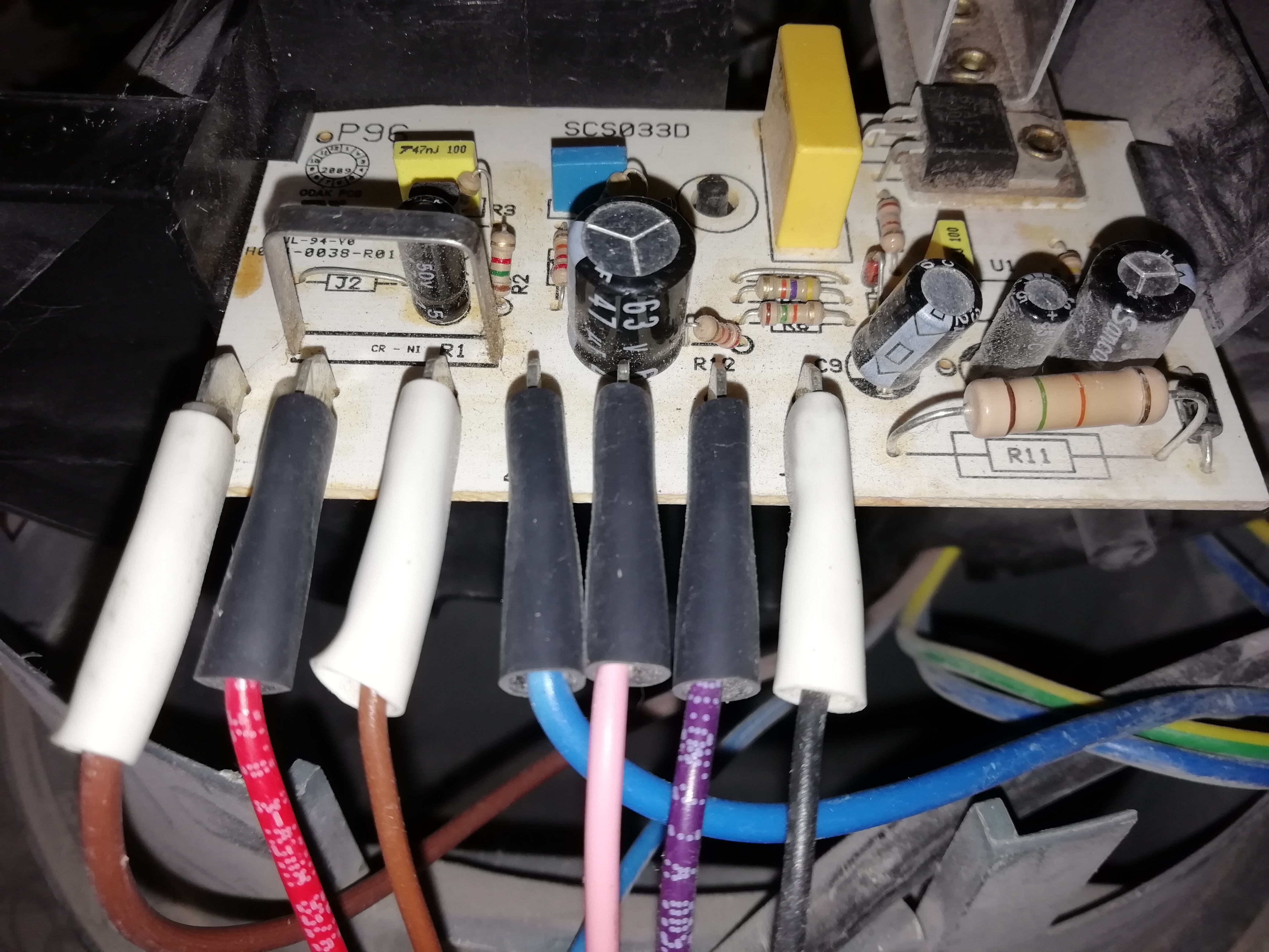

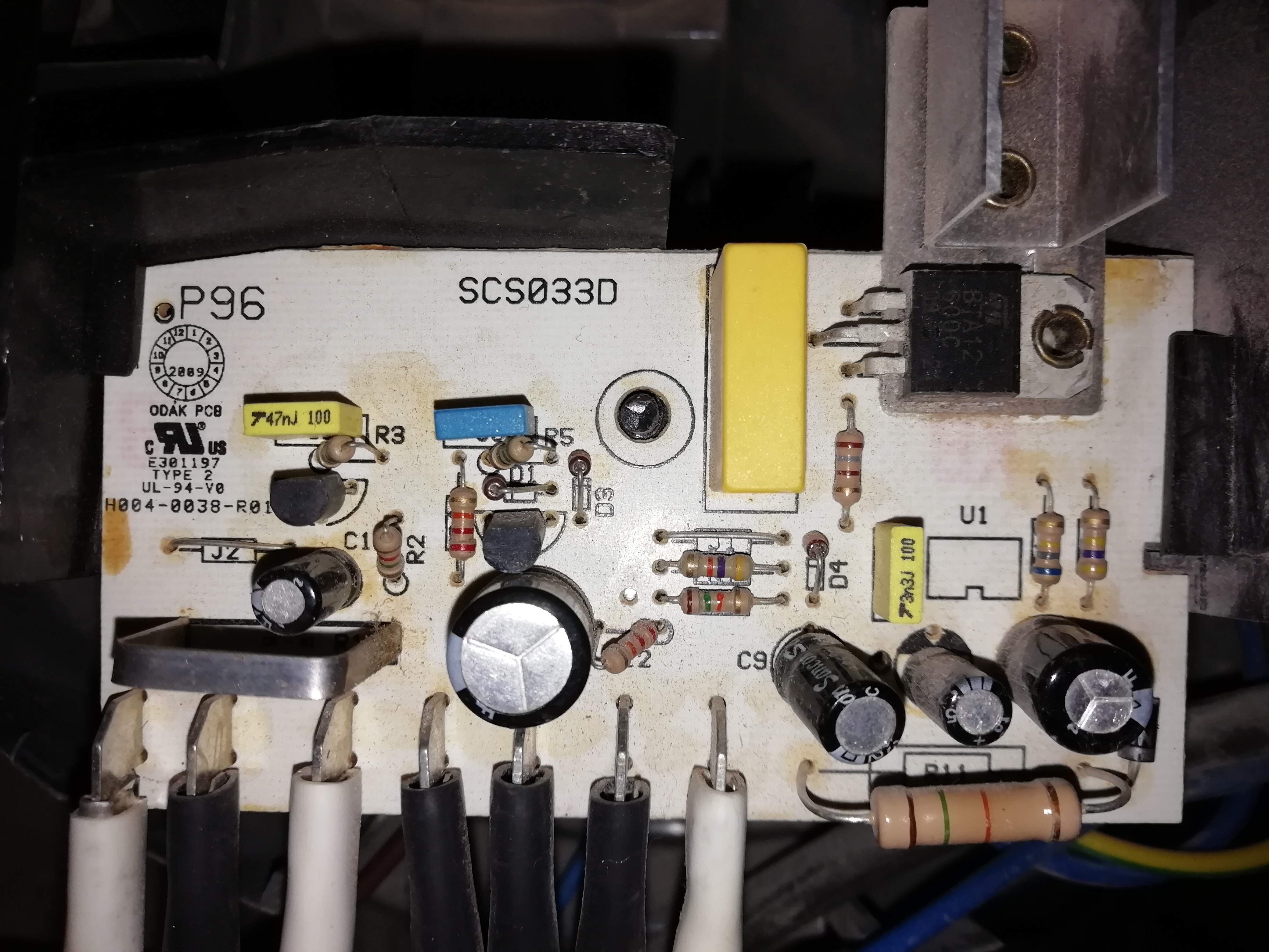

Сижу перед развинченным для замены электронной платы пылесосом указанной выше марки и чешу тыковку - почему я не подписал, какой провод на какую клемму цеплялся. Чтобы не расписывать, какой цвет транзитом через какую клемму куда шел - может, у кого-то трудится такой же агрегат? Если да, то не поленитесь плиз скинуть верхнюю крышку и зафоткайте расположение разноцветных проводочков. Вот типа такого, только подключенное и рабочее :yu:

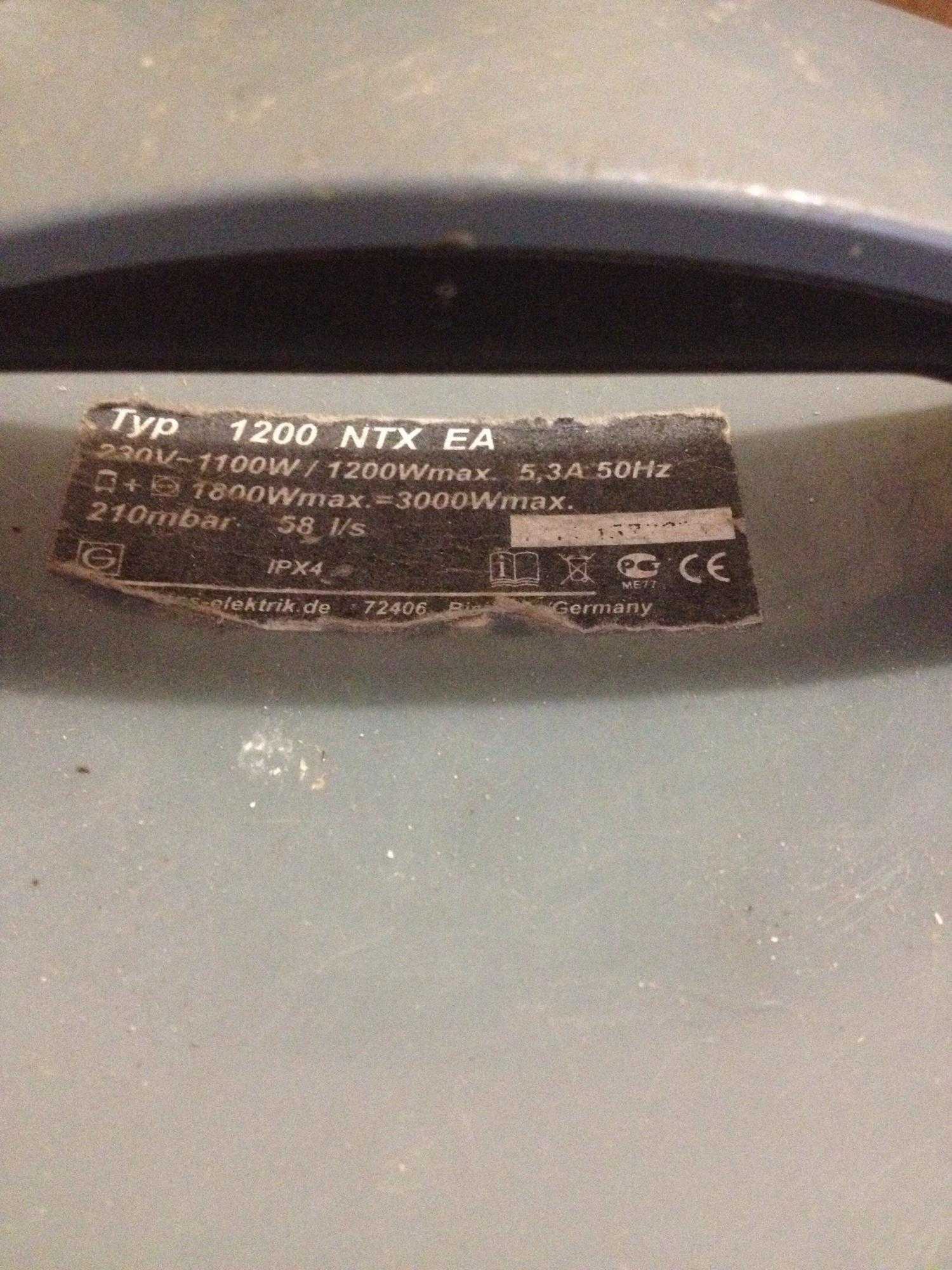

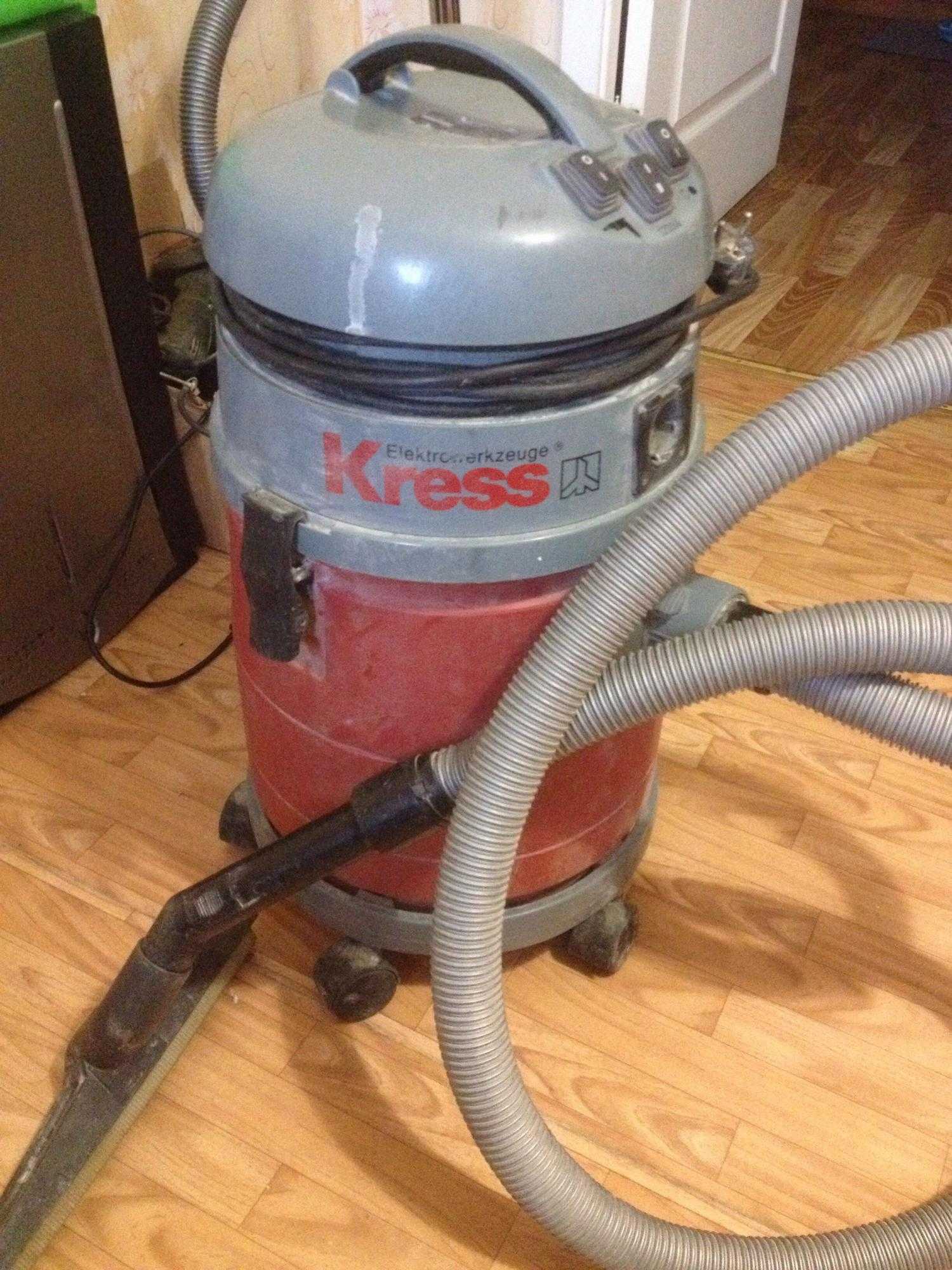

Теме АП. Ни у кого больше такой (кресс 1200) не сломался пока? Что ж, это радует. Вопрос к знатокам, нельзя ли подключить мотор от такого пылика на-прямую к выключатель? Нет пока времени разбираться с проблемой, а ремонт встал из-за отказа пылика. На что повлияет такой "колхоз-беспредел"? За ответ спасибо. Извините, что не в теме.

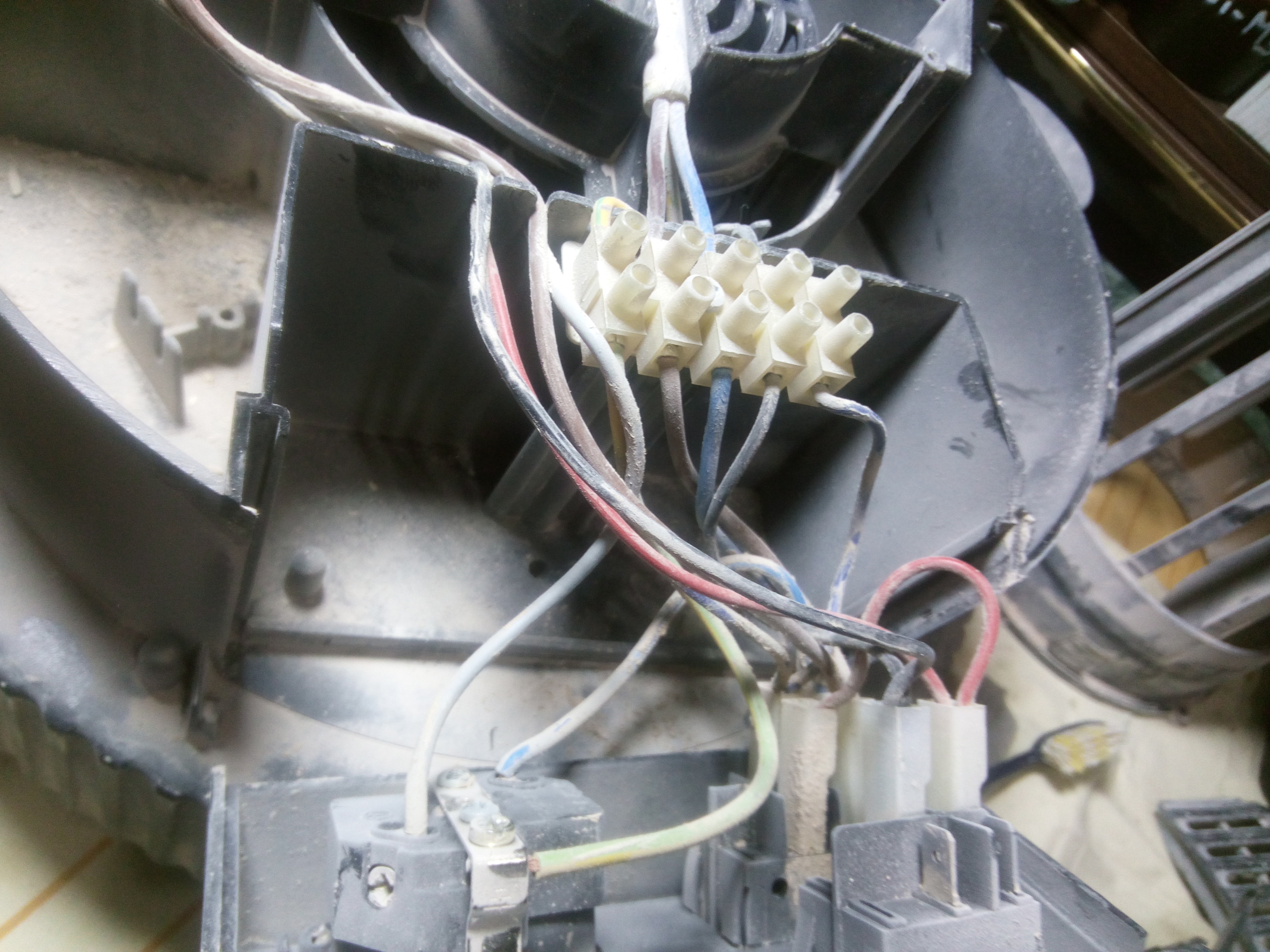

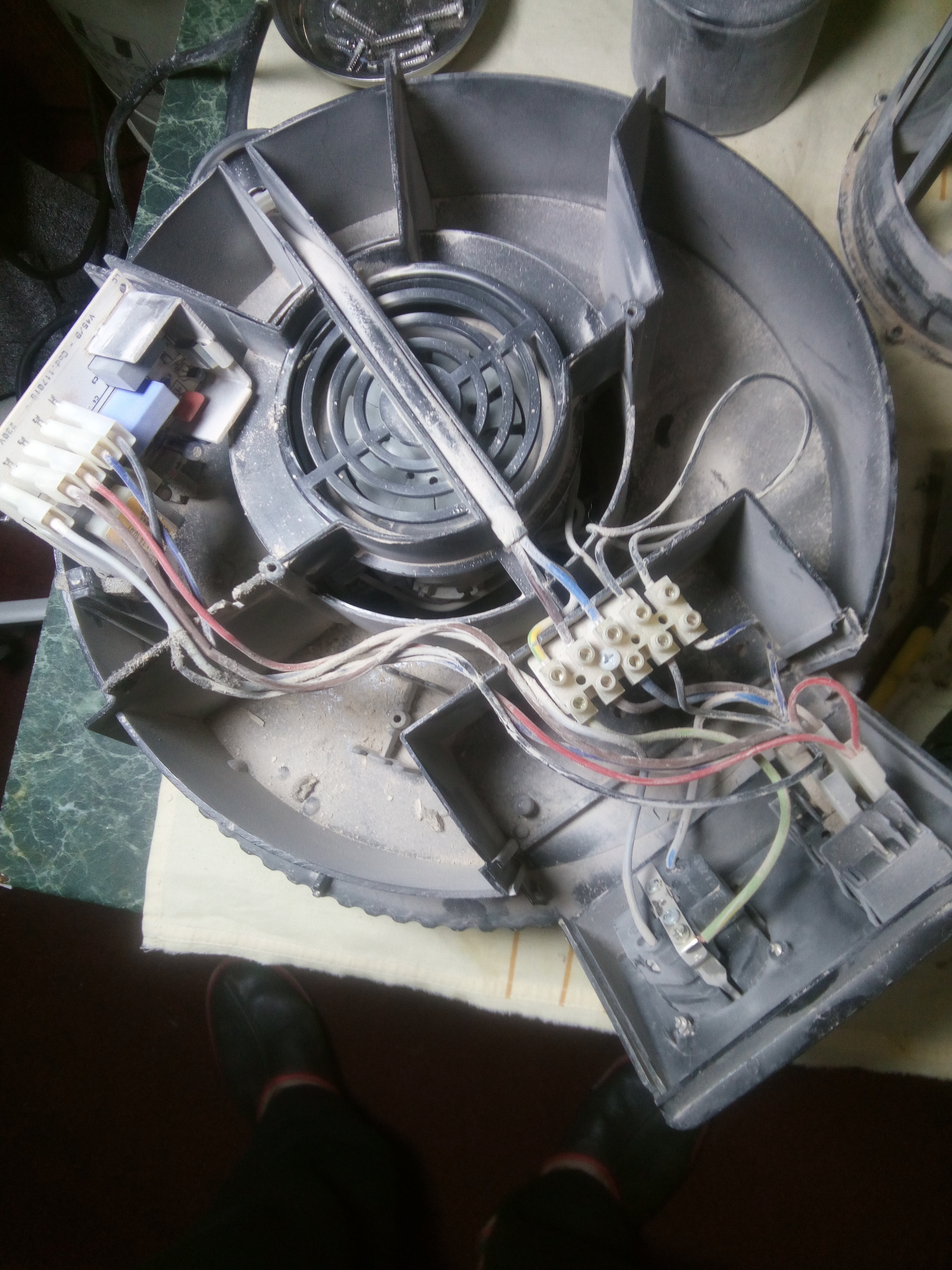

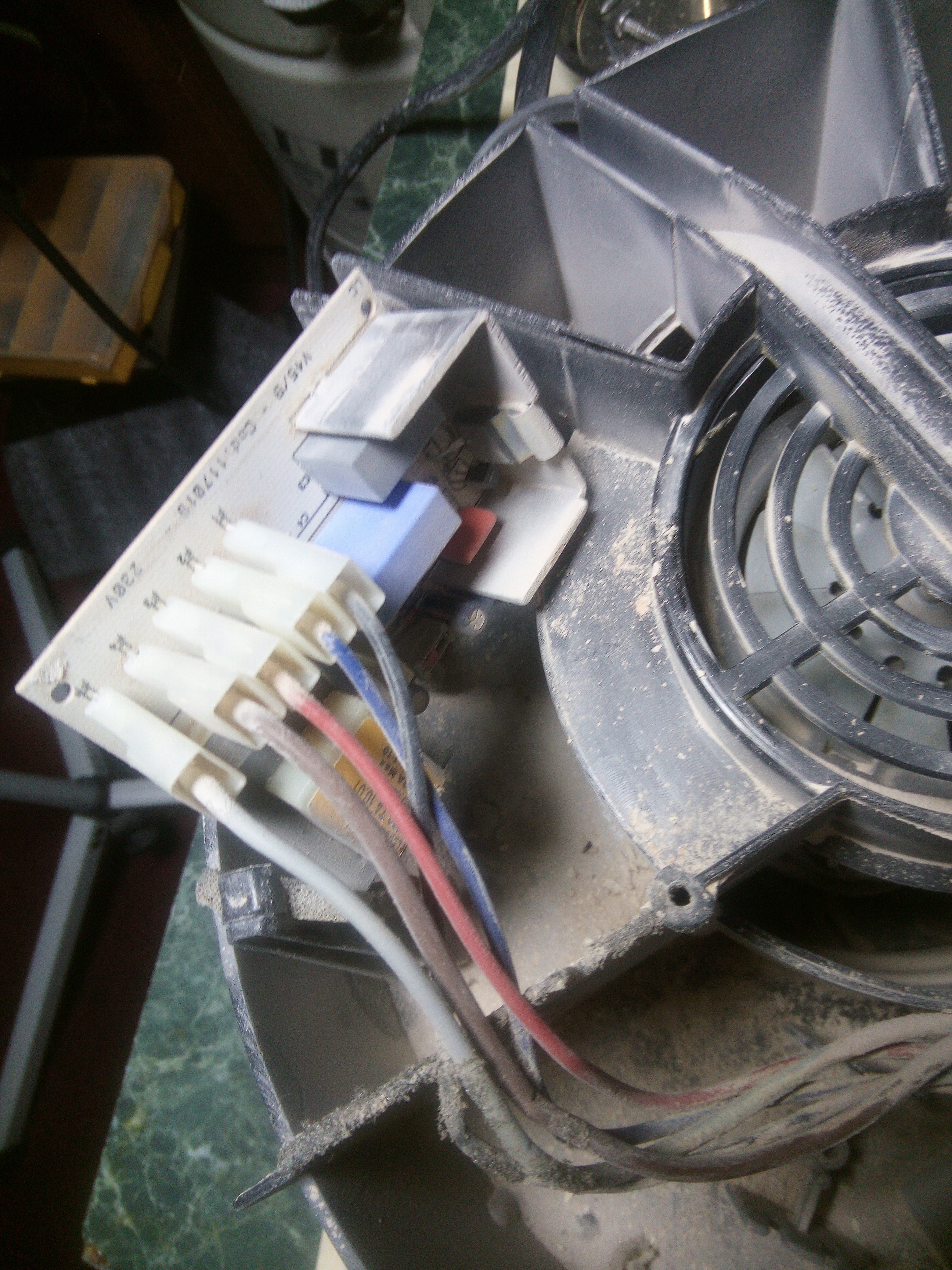

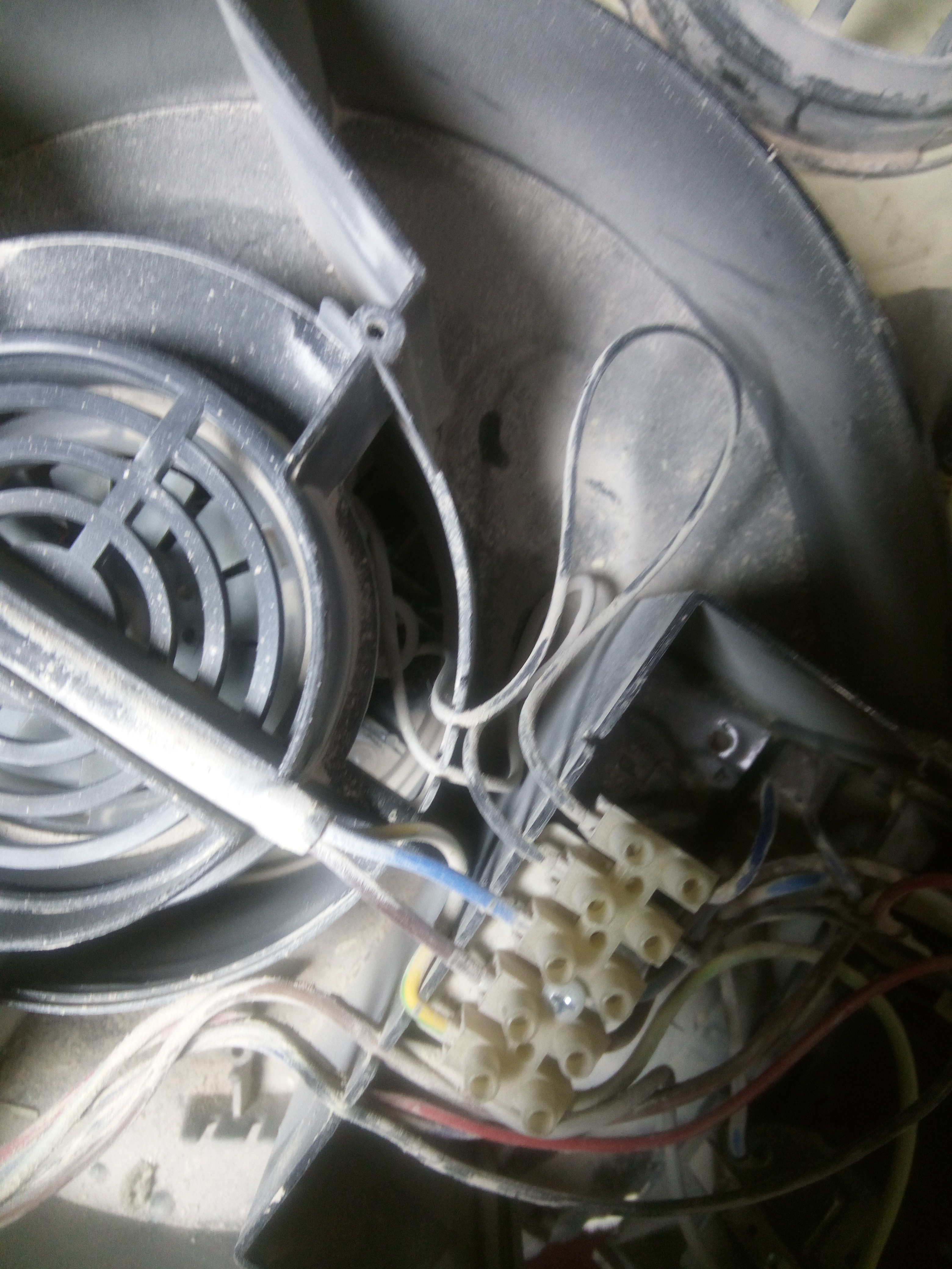

Дмитрий из НиНо, у меня модель 1100,ранняя модель.позже выложу фото- может поможет. Какую часть фотографировать что!?

Дмитрий из НиНо написал: нельзя ли подключить мотор от такого пылика на-прямую к выключатель?
Можно, ничего не случится, розетка для инструмента работать не будет.

Falkon58, спасибо и вам. Я пошёл в своих мытарствах немного дальше и родные концы(пометив, предварительно) откинул от розетки, кинул свои провода от розетки до клемной колодки провода с вилкой через автомат на 16 А. Так что пылик работает с розеткой. Закончу ремонт, буду разбираться с проблемой.
