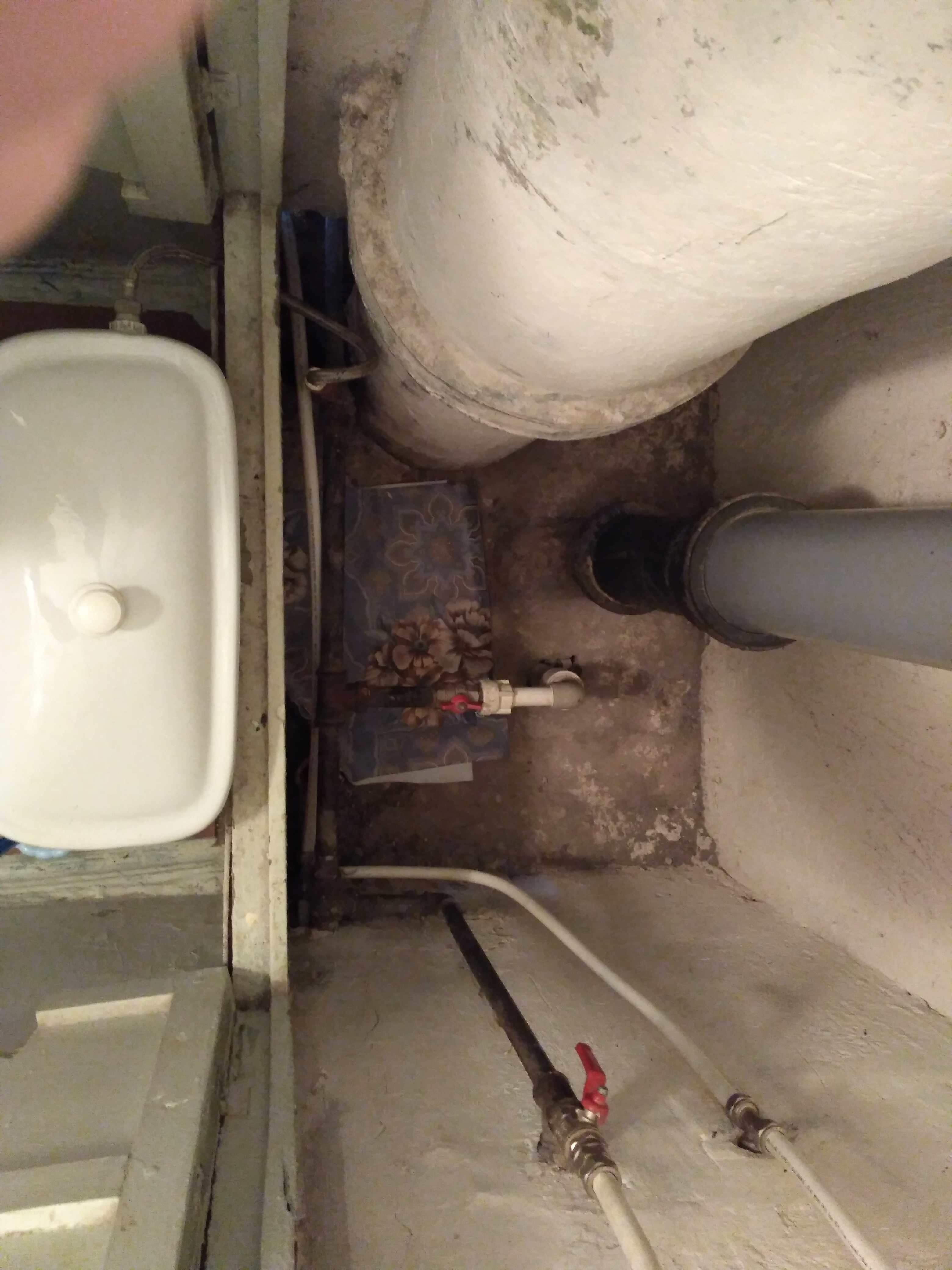

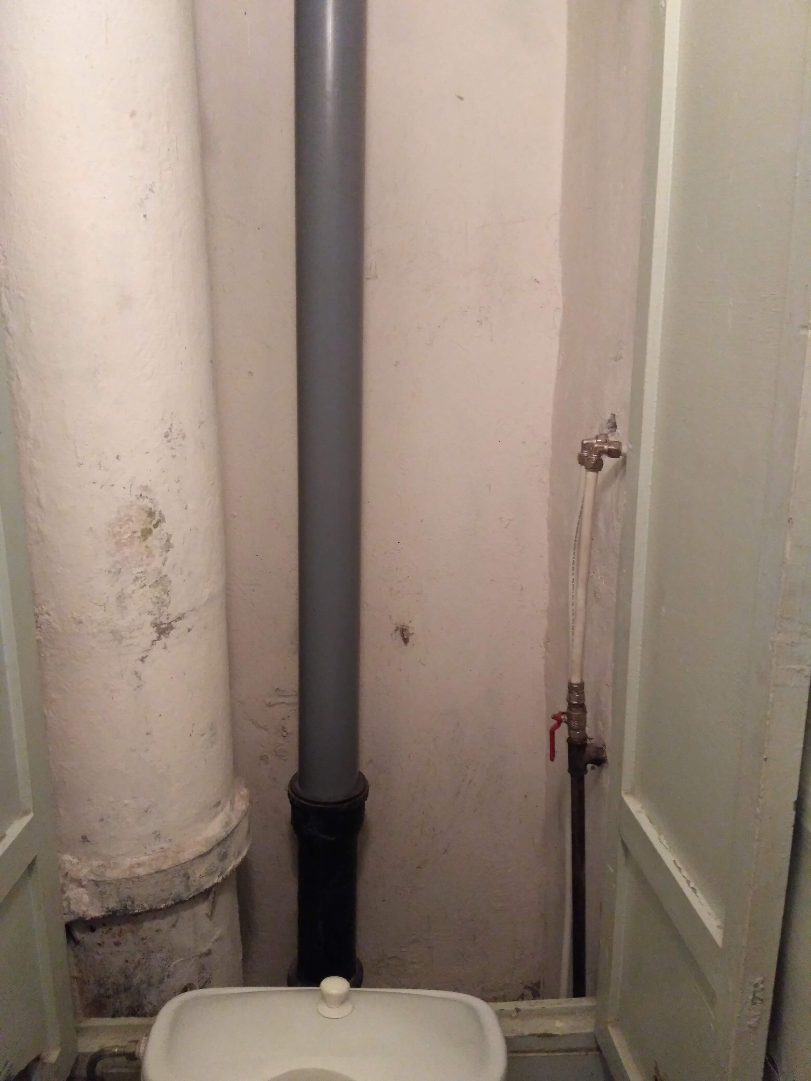

Вечер добрый.
Имеется квартира на последнем этаже "сталинского" дома с мусоропроводом в туалете (мусороприемник выходит на кухню). Если демонтировать стояк, то как заделывать получившиеся дыры в потолке и полу? Какие есть варианты\предложения? Если демонтировать стояк и на его место установить трубу меньшего диаметра (т.е. чтобы остался чисто как воздуховод). Как такое можно реализовать? Мусоропровод, вроде, асбестоцементный.

Pina3k написал: Да дело не в этаже. Но извольте =)
согласитесь, так гораздо лучше... удалять ствол шахты нельзя по двум причинам
  • это общедомовое имущество, работы с согласия УК
  • кроме сброса мусора, попутно осуществляется вентиляция... и если ее делать, то труба все равно останется... теоретически ее можно отклонить и сделать прямоугольной, и воткнуть туда желаемую инсталляцию (как я понял ради нее и затевается)... но это о5 же с согласования УК... при всем при этом, инсталляцию можно подобрать с креплением к задней стене на шпильках, и не морочиться со сносом ствола....

Меня интересует именно техническая сторона вопроса. Т.е. предположим, что УК дала добро. =) Как эту инсталляцию меньшего диаметра (или стороны, если прямоугольный) соединить с исходным стояком?

15.12.2016 в 12:32:09
Pina3k, я бы сварил из металла... два куска трубы, и переход из листовой стали 2мм... типа http://www.opt-union.ru/l1580801/images/photocat/600x600/1001838813.jpg в принципе под вентиляцию можно было бы из кровельной оцинковки https://dqzrr9k4bjpzk.cloudfront.net/images/790020/295048790.jpg но я почти уверен, что будет шуметь из-за микровибрации...

А как соединить с неметаллическим мусоропроводом?

Pina3k написал: А как соединить с неметаллическим мусоропроводом?
традиционно... надвинуть трубу переходника на трубу мусоропровода.... понятное ведь дело, что переходник делается под диаметры, с небольшим запасом на фсовывание....
