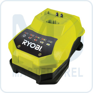

Зарядка медленная, всего 1,8А, но АКБ прослужат дольше, 5ah заряжает долго ((

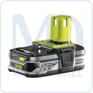

Ryobi ONE+ RB18L25 вес 400гр

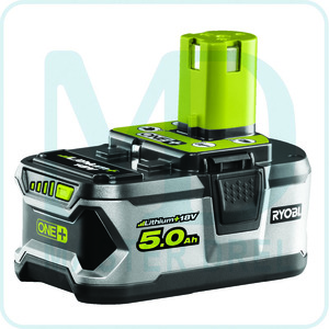

или подороже Ryobi ONE+ RB18L50 вес 710гр

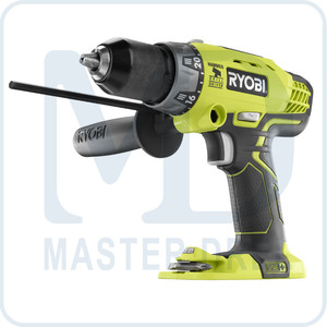

Ryobi ONE+ R18PD-0 ударная

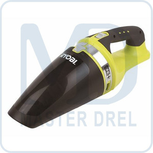

ONE+ CHV182M Пылесос могу дать на тест-драйв =)

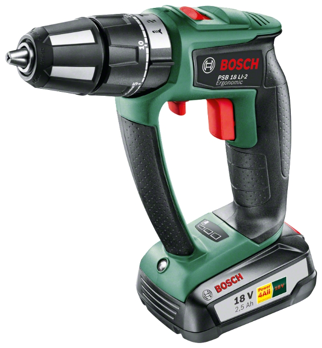

Еще вариант подороже Bosch PSB 18 LI-2 Ergonomic + Bosch PAS 18 LI
Плюсы БК мотор у ударной дрели, Относительно легкая, патрон с трещеткой на зажим.
Минусы цена АКБ только 2,5 ah, более емких пока нет.
