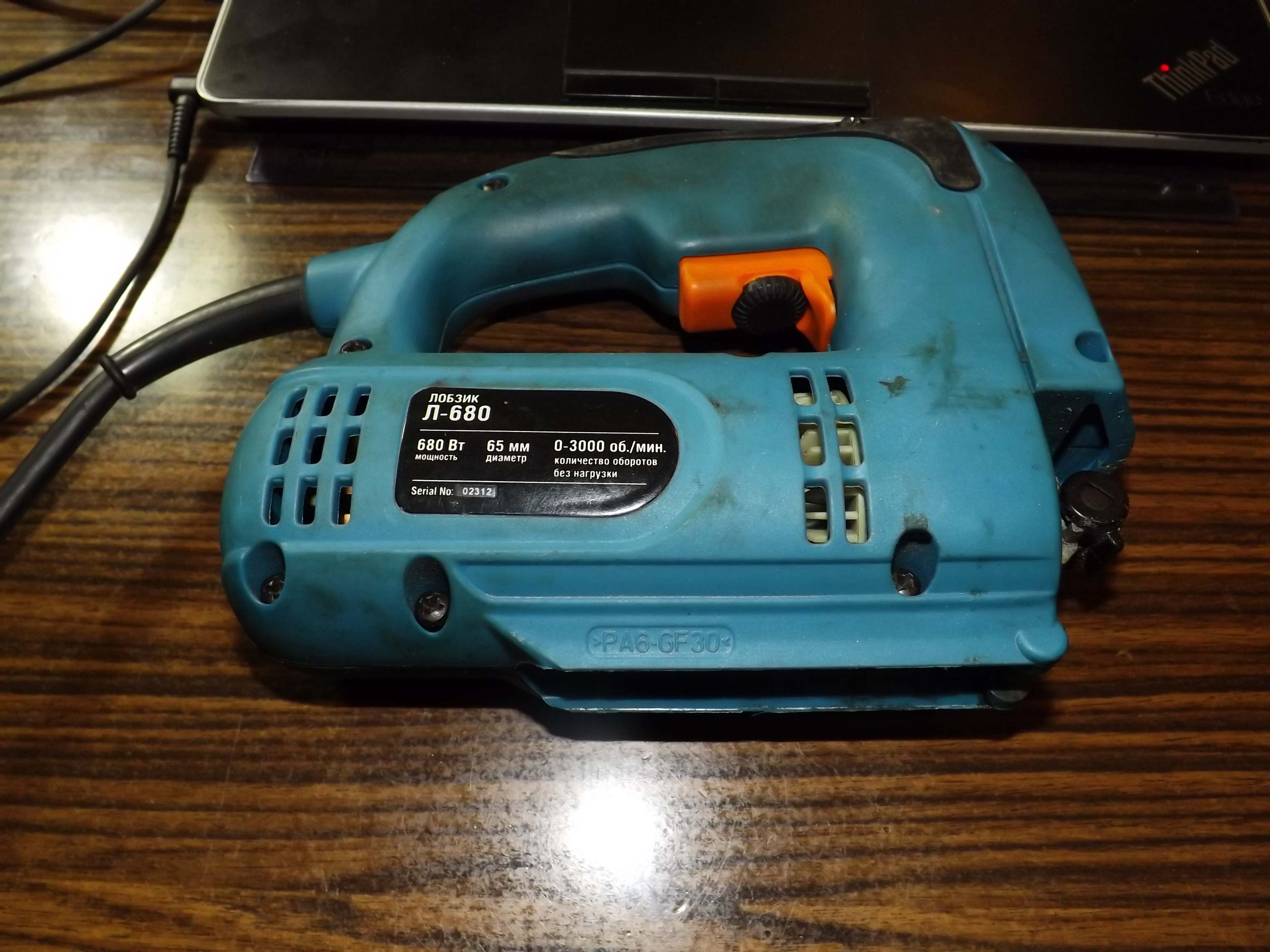

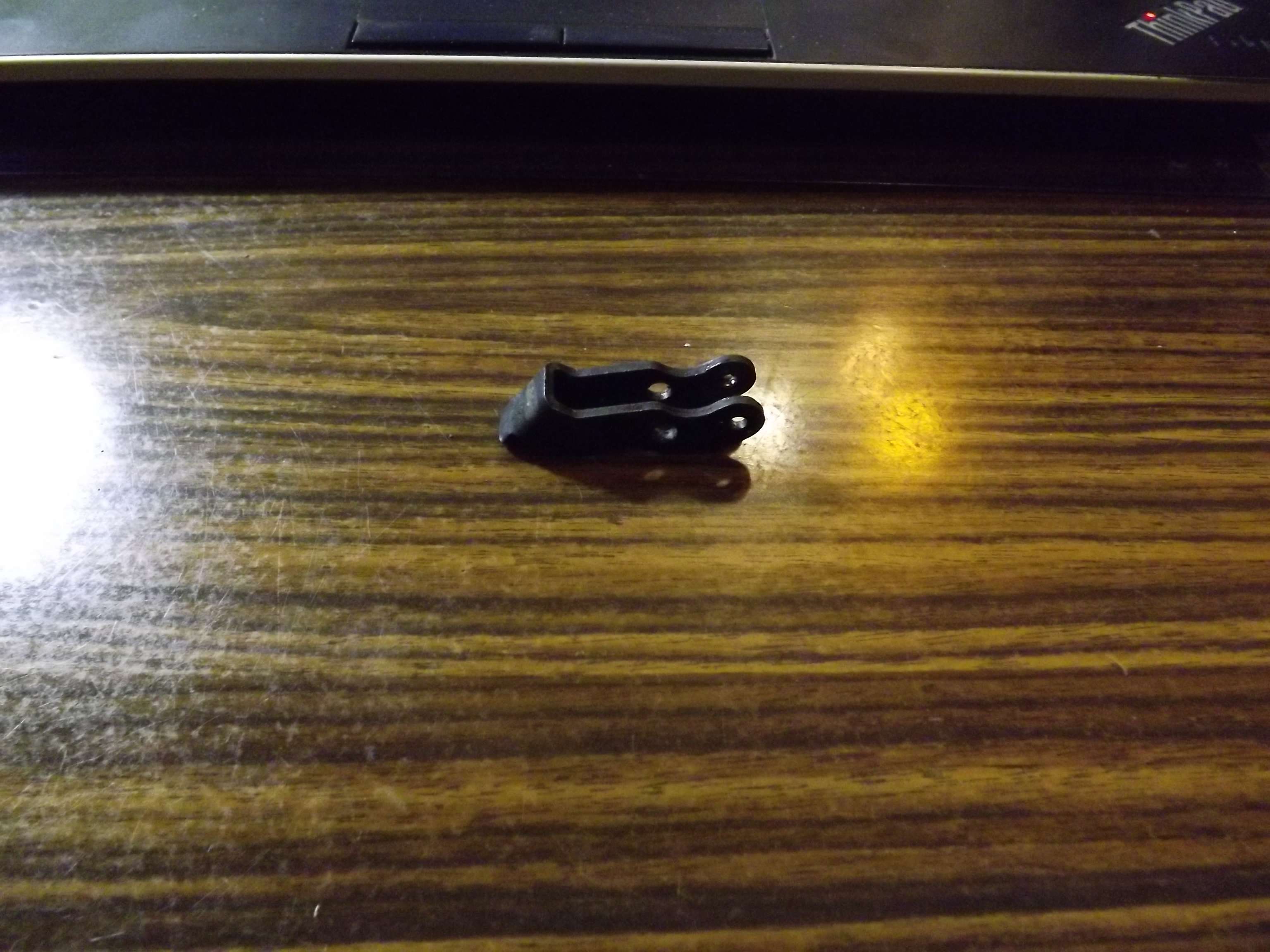

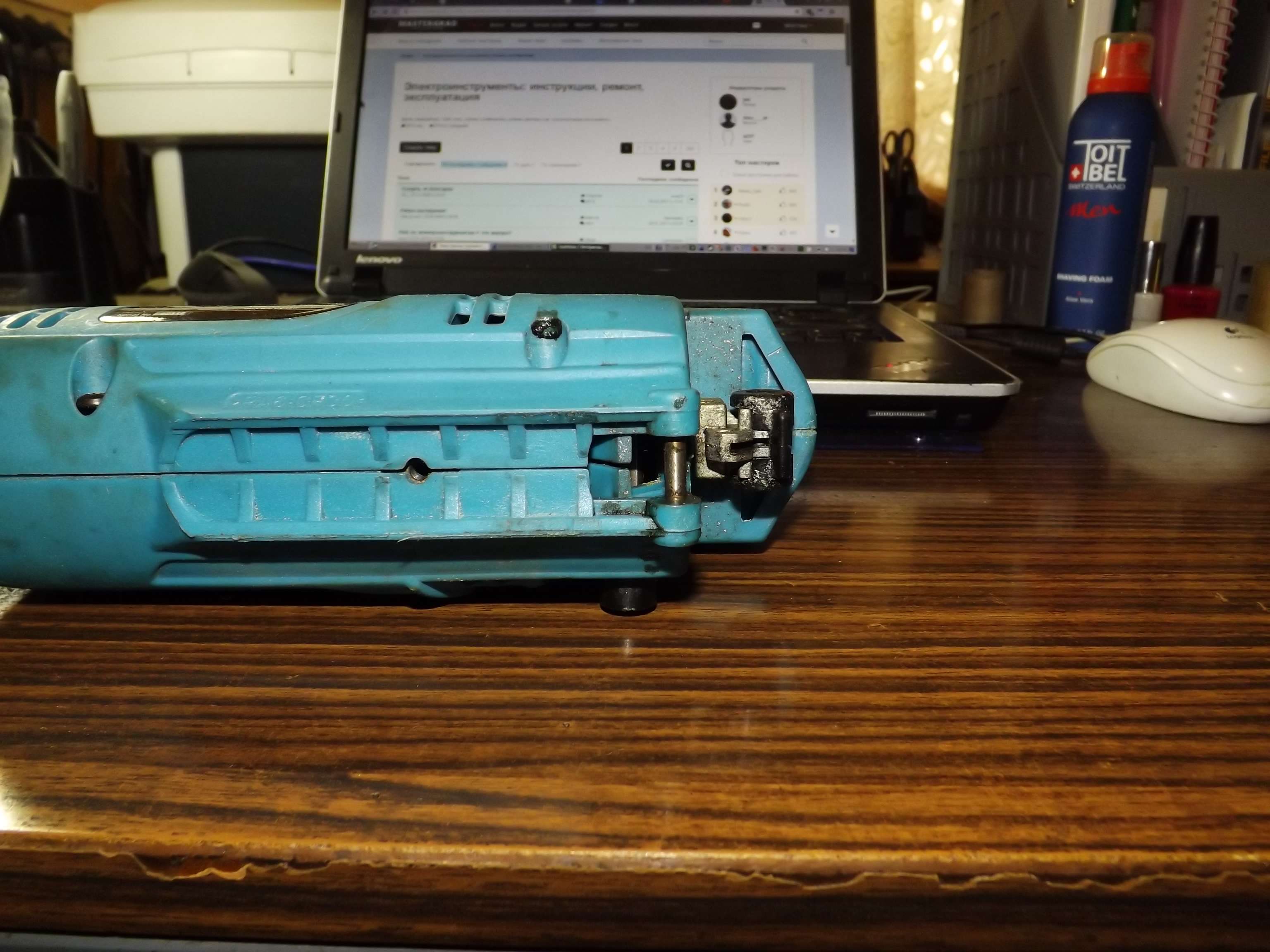

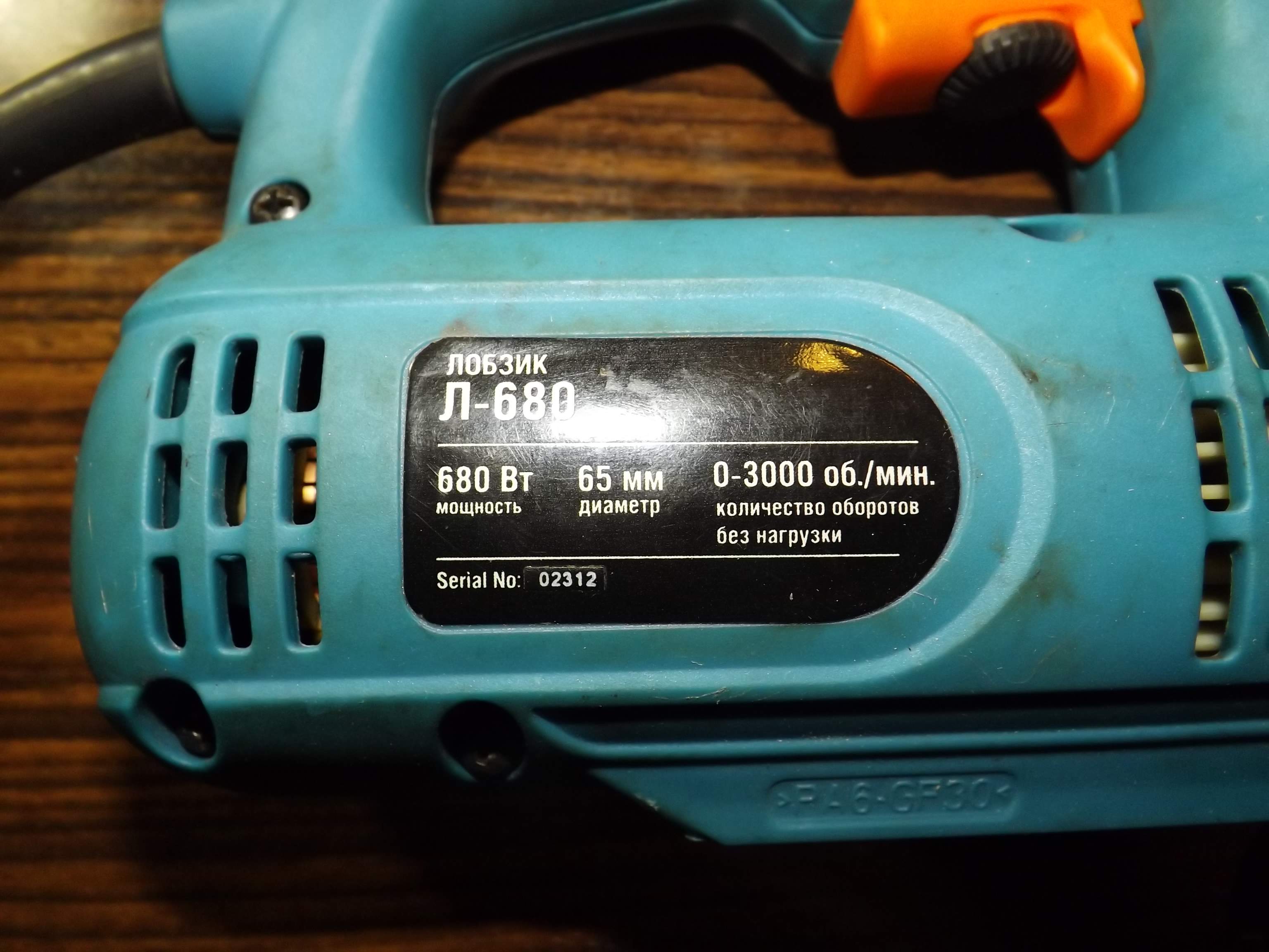

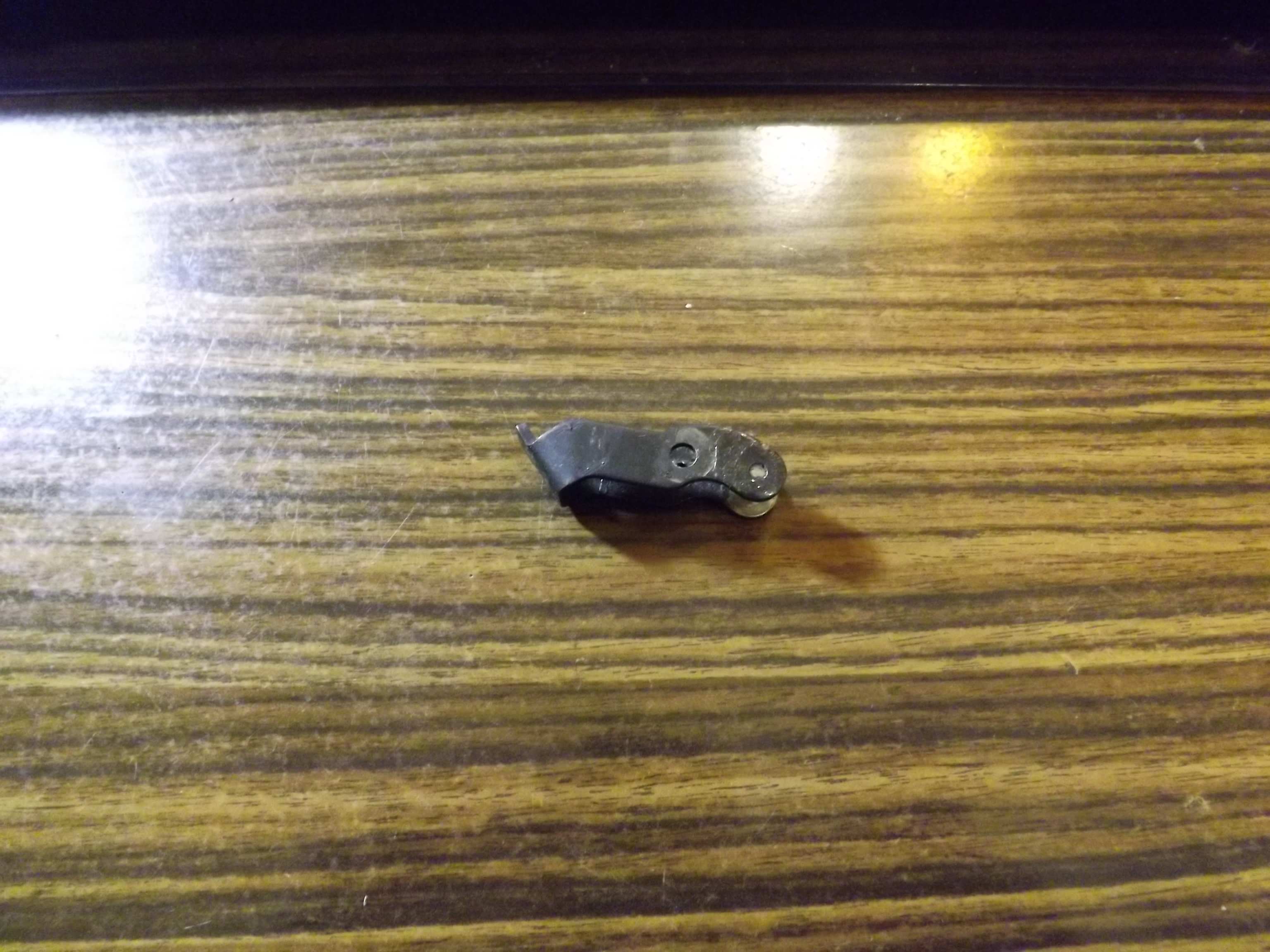

Добрый день. Достался задаром лобзик, из обозначений видно только модель (Л-680). Прежний владелец внятных объяснений не дал, решил посмотреть глазками. Сначала подумал на пилкодержатель, но как оказалось там всего-навсего торчал хвостик обломанного полотна. Дальнейший осмотр выявил отсутствие в держателе роликов поддерживающих полотно пилки. Сам узел вытащил. Сделал фотки. Вариантов вижу два:
  • либо найти ролик на замену (тогда какой?)
  • либо намутить узел целиком (где?)

это Союзмаш, он же Энергомаш, он же Sturm!...
Один
Один
Регистрация: 01.09.2013
Вологда
Сообщений: 2504
06.02.2017 в 17:50:13
sanya1965 написал: это Союзмаш, он же Энергомаш, он же Sturm!...
sanya1965, абсолютно верно! :)
kibernaut, гляньте тут: ссылка. На странице по ссылке кликните "рамочку" с текстом "Перейти в сервисный центр". Увидите "ролик в сборе Л-750". ПМСМ, - оно самое.
