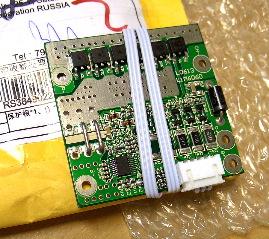

C платой BMS чуточку сложнее. Во-первых, BMS платы расcчитаны на определенное число элементов (в нашем случае 4, с этим разобрался сразу), во-вторых, они существуют на разные рабочие токи, они бывают с балансиром или без, бывают с совмещенными контактами для заряда и разряда или с раздельными (у таких минус от зарядника и минус нагрузки подключаются разными проводами) ну и наконец, плата должна тупо влезть в корпус аккумулятора. Поэтому количество вариантов сразу резко сокращается. Прежде всего я нарисовал чертеж внутреннего пространства корпуса аккумулятора (напомню, у меня на напряжение 14,4 В) и проставил всевозможные размеры, чтобы сразу отмести всё, что не подходит. Получилась такая картина маслом
После чего полез на Алиэкспресс выбирать. При этом посмотрев ролики на Ютубе и почитав отчеты первопроходцев решил, что BMS на 20 ампер мне должна подойти (некоторые утверждали, что и на 16 А им вполне подходит, но я решил подстраховаться). Кроме того, я подумал, что с балансиром BMS всяко лучше, чем без балансира и к тому же решил, что мне нужна плата с совмещенными контактами заряд/разряд - чего я буду геморроиться с тремя толстыми проводами, если можно обойтись и двумя. Пошерстив пару дней кладезь китайской мелкой промышленности я остановился на плате, которая подходила мне по всем параметрам и даже имела термореле, которое должно было спасать при перегреве аккумулятора. При этом она влезала в корпус тютелька в тютельку если полукруглым надфилем немного подпилить углубления под крепежные стойки в корпусе. Заказав две такие платы под оба мои аккумулятора и 8 штук аккумуляторов я расслабился и стал ждать. Когда это всё приехало, я вооружился паяльником и сваял такую красоту
Запихав все это в корпус, подключив разъем и зарядив акб (об этом ниже) я с замиранием сердца нацепил аккумулятор на шуруповерт и нажал курок... И-НИ-ХЕРА-НЕ-ЗАРАБОТАЛО!!! Точнее так. В положении реверс резкое нажатие на курок ни к чему не приводит, т.е. ничего не крутится. Если нажимать плавно, то включается нормально. В прямом направлении ситуация получше, тут мотор начинает работать сразу. Но если пытаться рукой удерживать патрон в режиме сверления (когда муфта на максимуме), то через некоторое время шурик отключается, после чего не включается совсем. До тех пор пока акб снова не поставишь на зарядку. Короче говоря, налицо недостаточный максимальный ток платы BMS! Она просто блокирует работу, отключая аккумуляторы. ЖОПА! Ну ладно, успокоившись решил проверить какой все же максимальный ток потребления, не бросать же все на полпути. Снова привел аккумулятор в чувство, подключил шурик и прицепил токовые клещи к одному из проводов. Включаю шурик и, пытаясь затормозить патрон рукой, смотрю что там мне амперметр показывает (чуть всю ладонь себе не содрал, сука...). Ну, в общем, получилось где-то ампер 30, хотя эти цифры все время прыгали туда сюда. Снова полез к китайцам. На этот раз задача оказалась посложнее, потому как BMS на бОльший ток имеют и бОльшие размеры и уже как правило раздельные контакты заряд/разряд (что, в общем, не удивительно, учитывая разницу в этих токах в десятки раз). Но таки я ее нашел! BMS на 45 А с балансиром и почти влезающую в мой корпус.

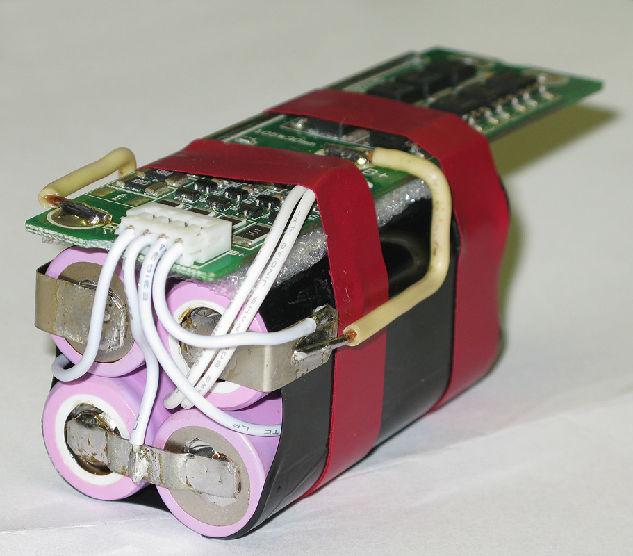

Ну пришлось немного пооткусывать углы, но это уже такие мелочи... В общем, забегая вперед, скажу, что с этой платой всё получилось в лучшем виде! Шурик не затыкается ни на одном из режимов. В качестве теста закрутил/выкрутил нагель 8х150 в сосновый брус без засверливания. Шурик справился на ура, нагель чуть ли не дымился. Ну а теперь непосредственно инструкция по апгрейду. Предполагается, что аккумуляторы и плата BMS к вам уже приехали. Берем 4 аккумулятора и спаиваем их последовательно (можно воспользоваться точечной сваркой, если есть возможность, но и паяются они вполне нормально если пользоваться паяльником ватт 50-70 и нормальным флюсом, я пользовался ЛИТ-120). В качестве перемычек можно нарезать полоски из каких-нибудь экранов или просто из консервной банки из-под сгущенки, например, шириной 5-6 мм. Чтобы аккумуляторы не рассыпались примотайте их друг к другу изолентой. Я потом вместо изоленты посадил их в термоусадку, но это так, больше для эстетики. После того, как акб собрали, приматываем сверху BMS и спаиваем в соответствии со схемой

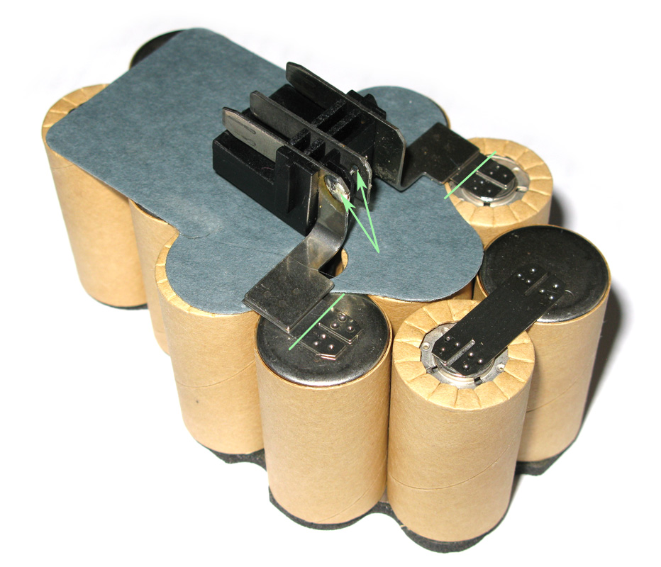

Теперь берем наш старый аккумулятор, отвинчиваем саморезы, снимаем верхнюю крышку, вытаскиваем боковые кнопки и извлекаем банки с приваренным к ним разъемом
Отрезаем (откусываем бокорезами или отрезаем просто ножницами) разъем по зеленым линиям, а заодно выпаиваем терморезистор (показано стрелочками), он нам больше не нужен. Припаиваем к разъему проводники (на рисунке выше дальний контакт - это общий плюс, ближний - минус нагрузки, а средний - минус зарядного устройства) и подключаем разъем к плате BMS. Получается такая картина

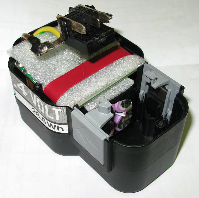

Стрелочками показаны углы, которые пришлось спилить, чтобы плата влезла в корпус акб. Между платой и аккумуляторами я на всякий случай проложил тонкий слой упаковочного полиэтилена (в нем, по-моему, как раз что-то и приехало). Такой же полиэтилен я положил на дно корпуса, а потом ещё один слой сверху. В результате получилось вот так
По высоте вся эта конструкция заняла всю высоту корпуса до крышки, так что при привинчивании крышки на место ее приходилось слегка прижимать. Но в результате все село достаточно плотно, ничего внутри не болтается. А по весу новый аккумулятор получился раза в два легче старого.
