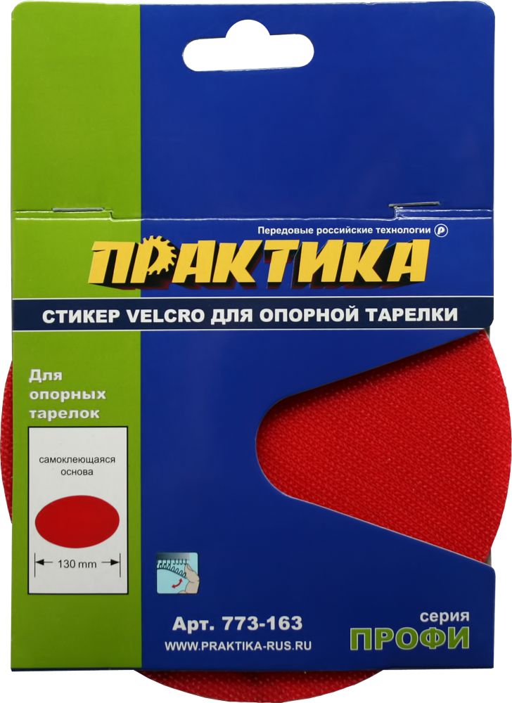

Приветствую уважаемых участников форума.
Износилась липучка на подошве эксцентриковой шлифмашинки. Купили наклеивающуюся липучку "Практика", фото прилагаю. А оно, зараза, не держится, отлетает в процессе работы. Клеили на родной клеивый слой. Наверняка есть мастера, которые пользовались данными ли подобными им липучками. Подскажите пожалуйста, кто как их клеит? Держатся ли они на родном клеивом слое, либо нужно использовать дополнительно клей, если да, то какой? Как сама липучка у них держит?
Спасибо за внимание к моей теме.

fulcrum, Недавно ремонтировал подошву,приклеил на эпоксидку,правда она частью впиталась в пористый слой,да и содрать будет не так ловко как родную.

Клеил на клей в балончиках из автомагазина для оббивки,на балончике инструкция,держит неплохо,клеил на шлифмашинку для стен поролоновую подложку.
