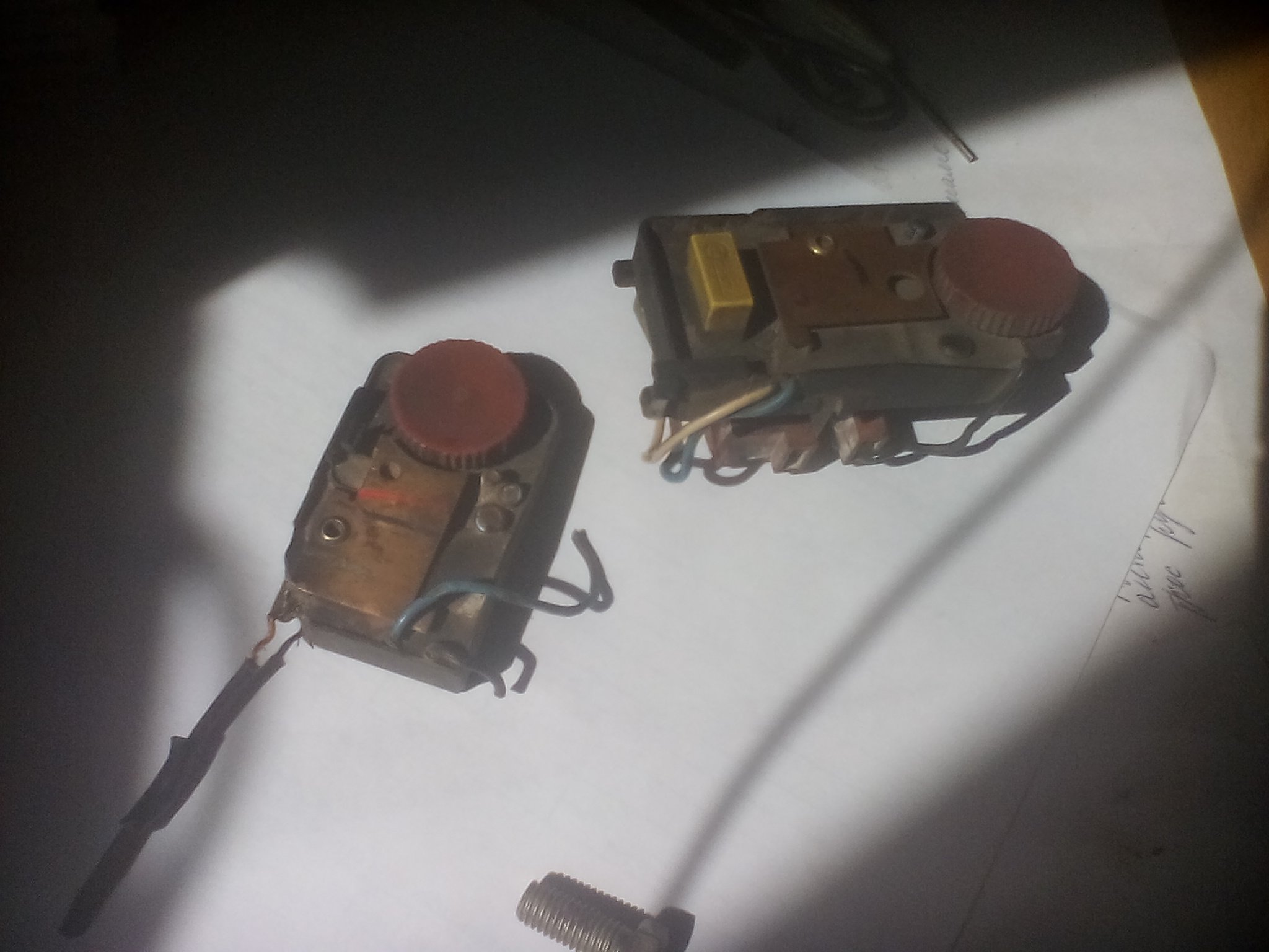

Заголовок не знаю как поправить, конечно речь о болгарках bosch 11-125 cie, и 14-125 ce.
В болгарка 14-125 в регулятора три провода - один как бы датчик на щётку, и два - для последовательного включения с двигателем.
В болгарка 11-125 - четыре провода. Два - вход 220в, два - выход на двигатель. Никакого провода на щётку нет.
В 11-125 cie отдельного конденсатора нет, а в 14-125 ce - есть.
Неужели разные принципы работы? ( в обоих болгархах магнитные кольца на коллекторе)
Вообще не понимаю, как магнитное кольцо работает - где этот ответный датчик?
14-125 слева, один провод отпаялся, я приставил 11-125 справа
