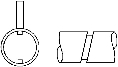

Вариаций реализаций :) куча, но идея такая

Викторыч написал : Вариаций реализаций :) куча, но идея такая
Данная вариация худшая в плане надежности. Применяется исключительно в легких "пукалках".

16.12.2005 в 17:41:46
2Kvost, Дык я же идею пытался наглядно изобразить, о чем сразу и сказал, хотел написАть о шариках и роликах да передумал, что бы не загромождать.
