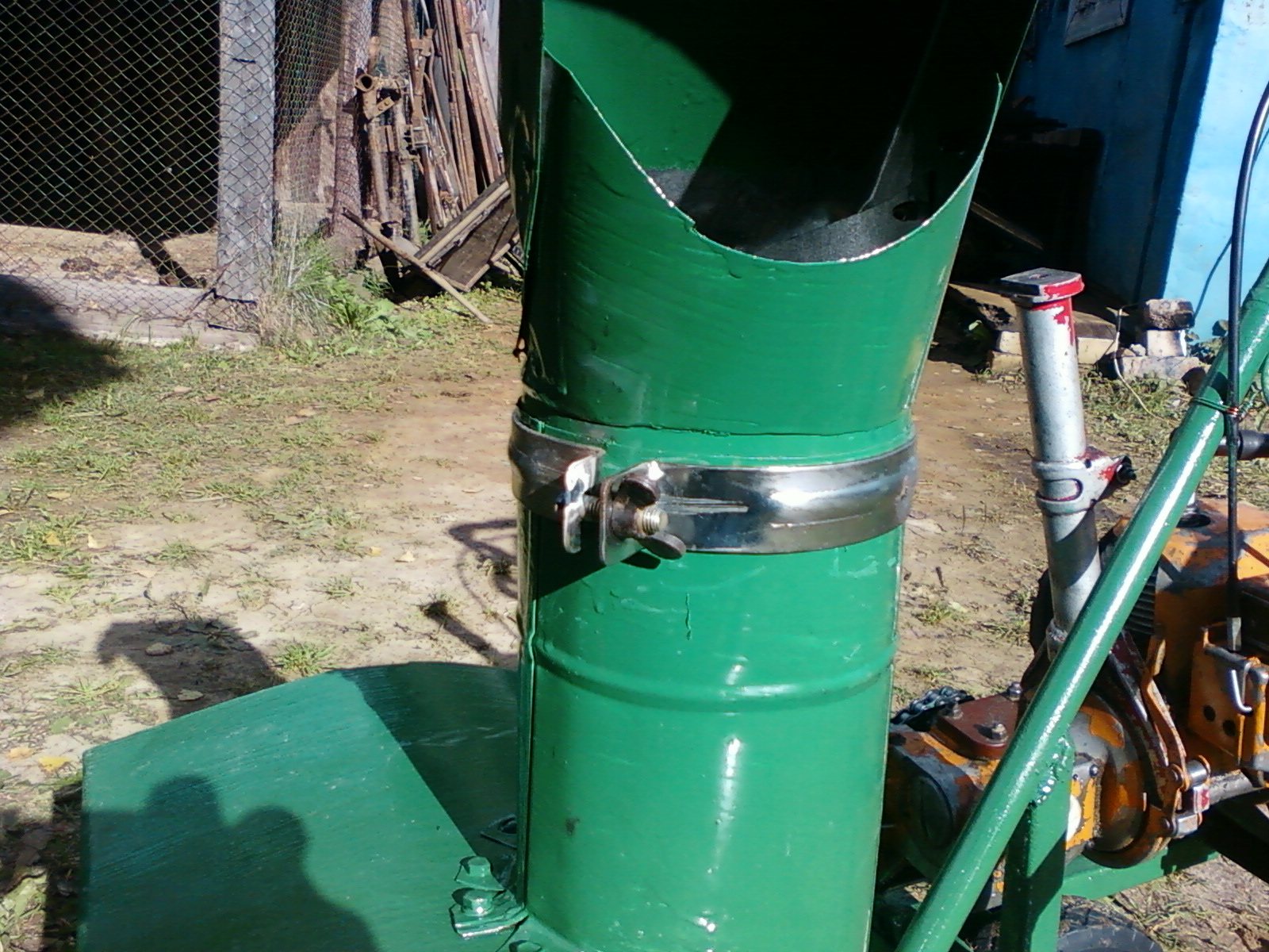

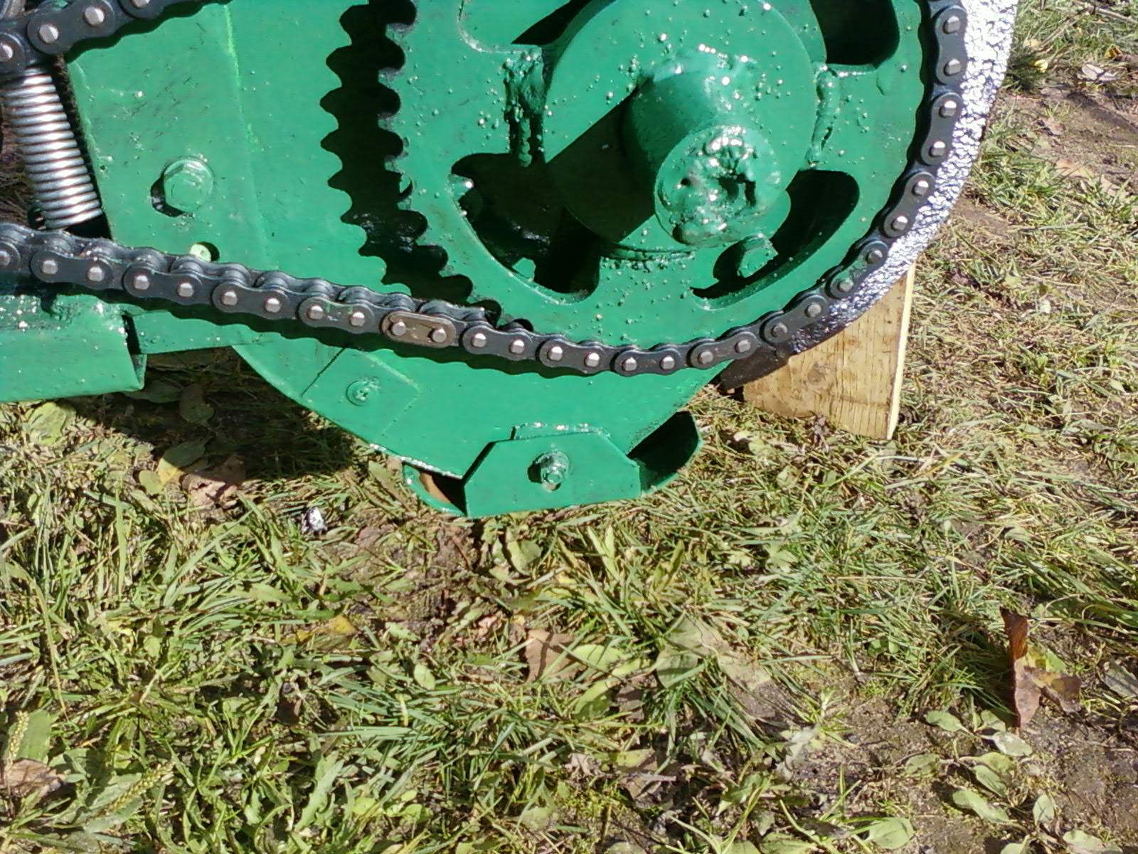

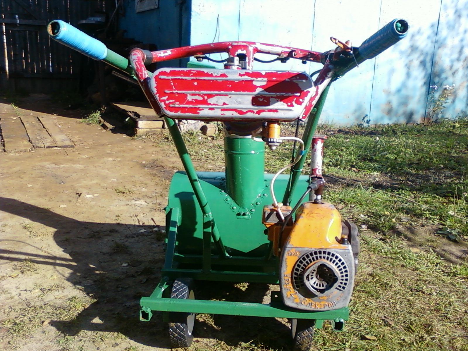

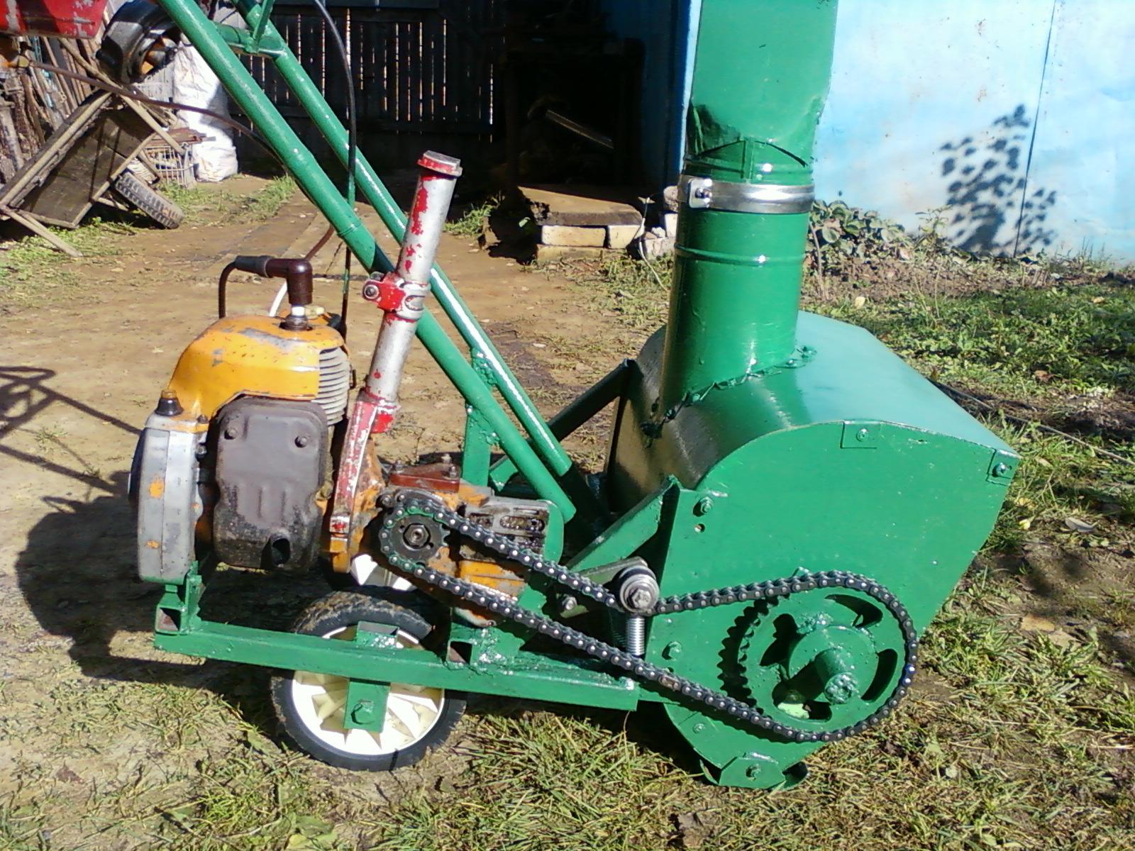

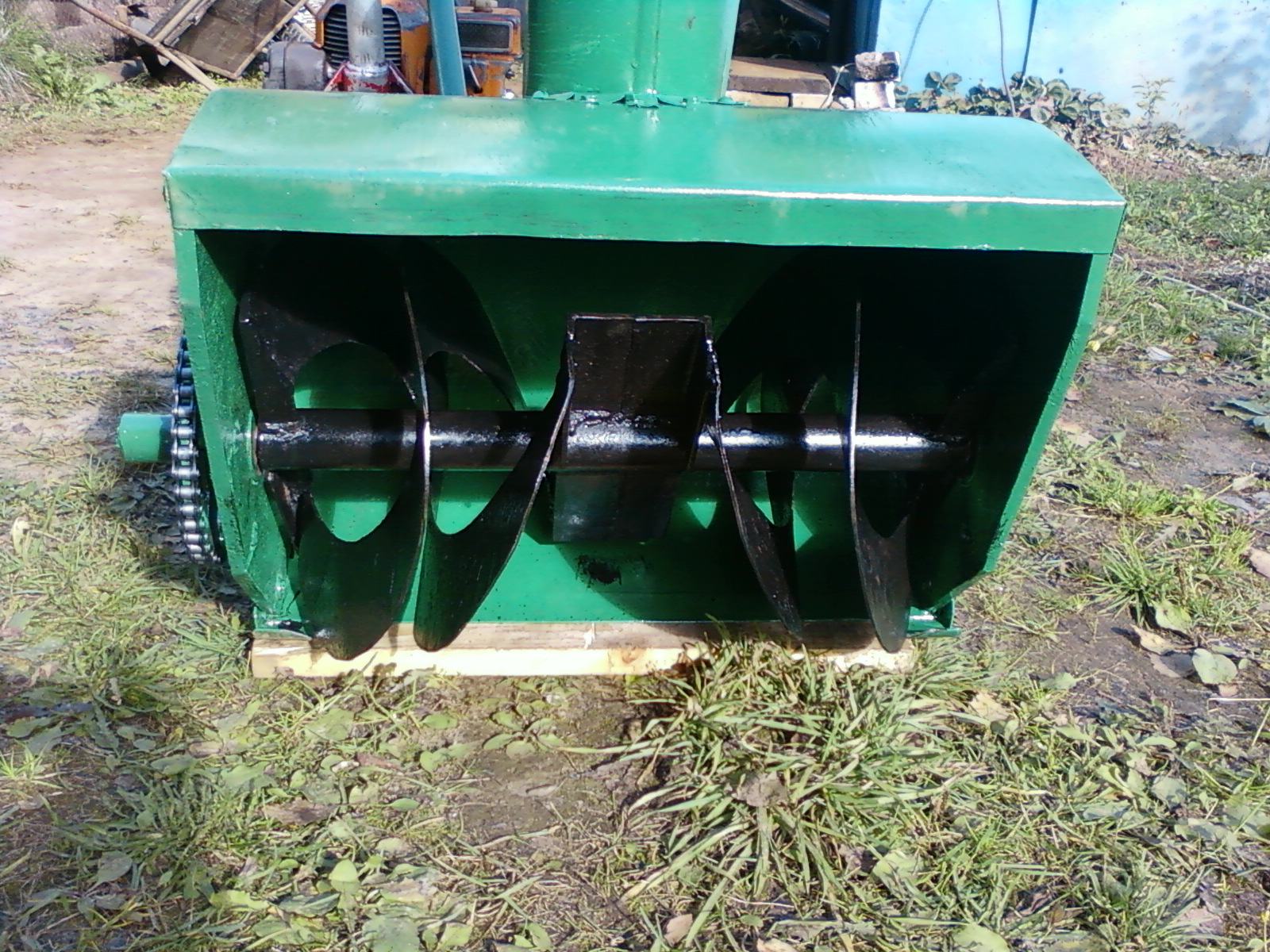

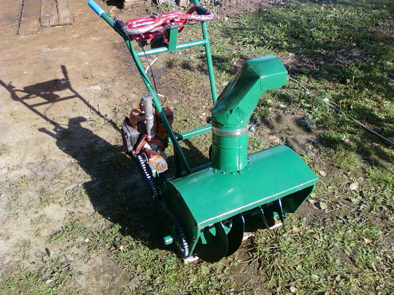

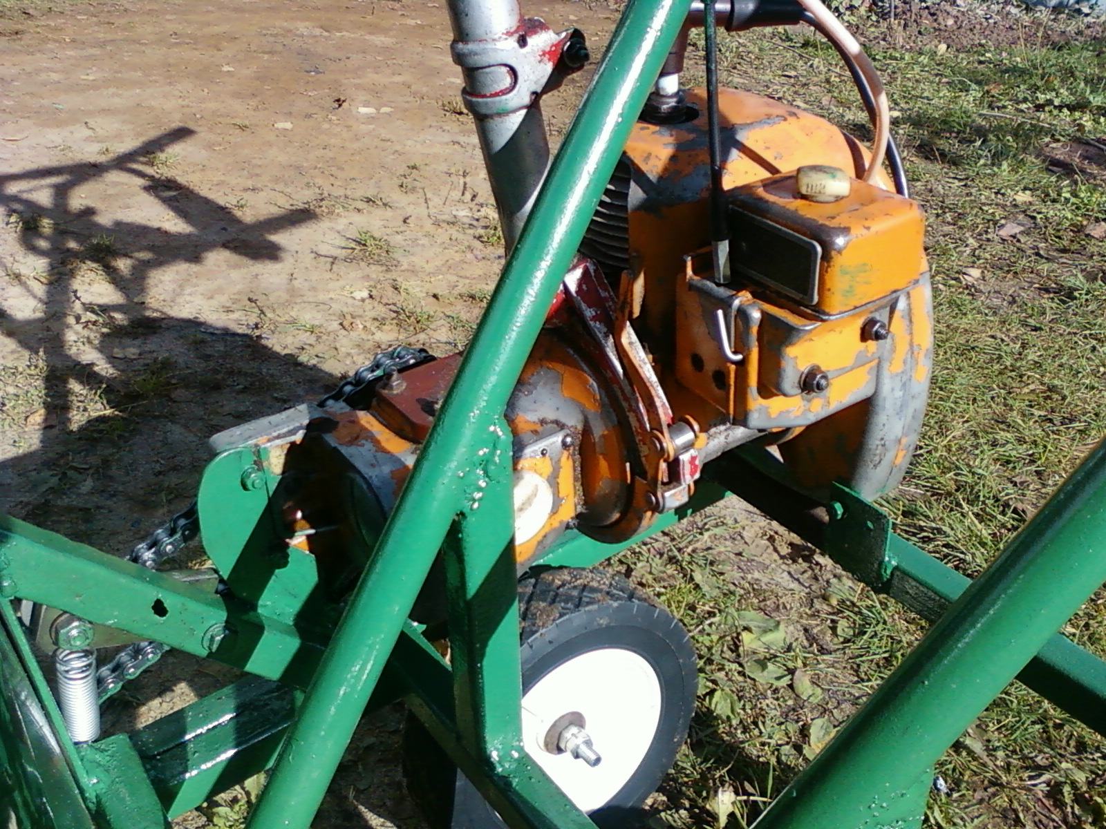

Лет 7 в гараже валялась бензопила " Урал", в рабочем состоянии, но по причине ненадобности, т.к. в доступной продаже появились совремённые бензопилы." Урал" мной был приобретён в 1992 г, но оставался всё это время в исправном состоянии. Даже поршневые кольца всё ещё заводские стоят. Вот и решил я этот движок приспособить под новые реалии. Первоочерёдно поставил себе задачу: - возможность обратного сбора и эксплуатации бензопилы (всяко в жизни бывает :sorry: ). В общем решил я из него сделать снегоуборщик. Лопатой надоело дорожки зимой от снега чистить. В результате вот что получилось: Ширина захвата 52 см. Сейчас понимаю,что можно было сделать ширину захвата и по больше. Высота захвата снега 30 см. Дальность выброса узнаю когда будет снег, но и 3 метров для меня достаточно. Подозреваю что будет больше 3 метров.

Фото сразу не загрузилось. Выкладываю повторно.

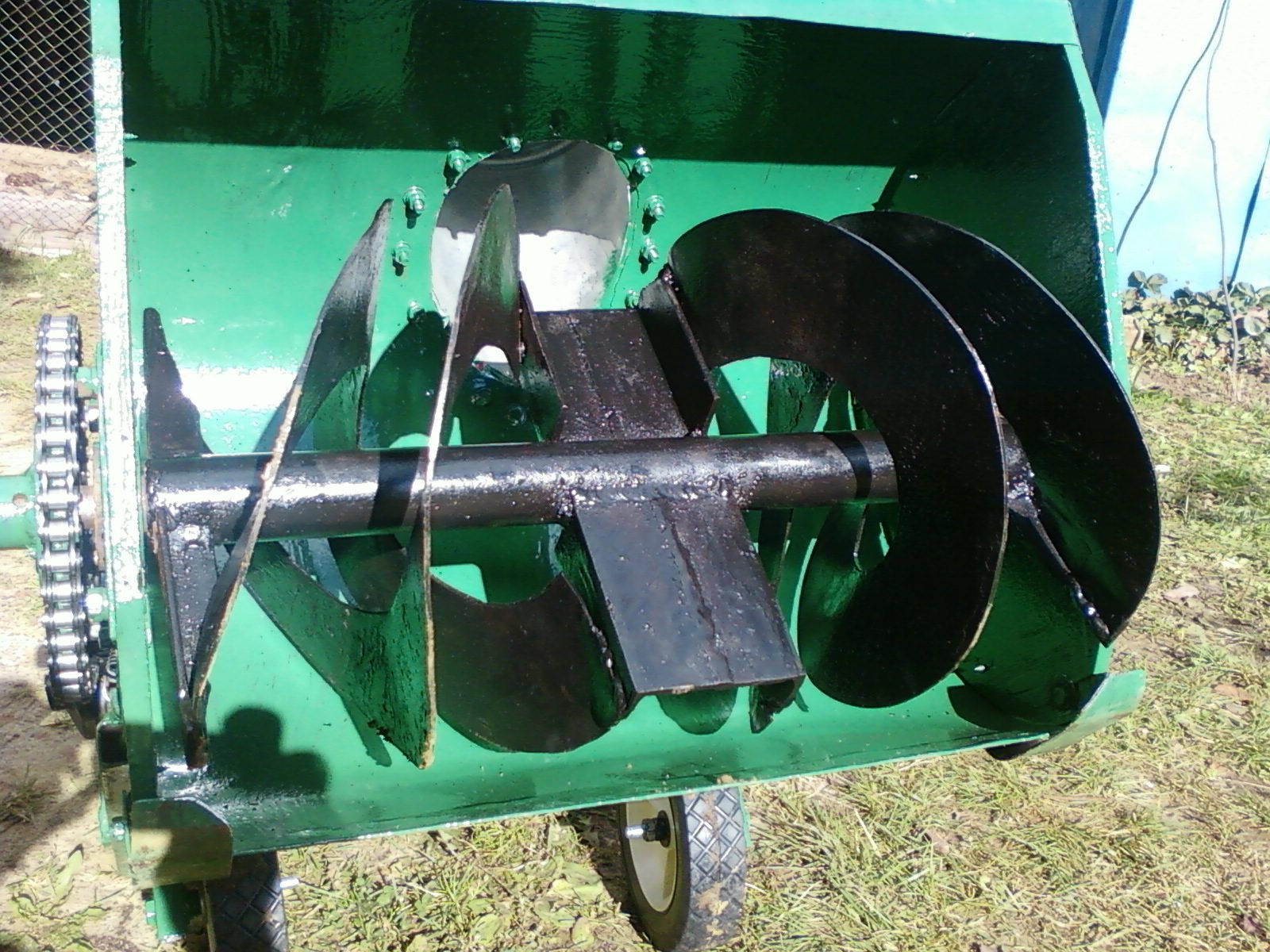

Итого результат испытаний вышепоказанной конструкции: Снег кидает и неплохо, но трубу-снегоотвод пришлось заменить ( мокрый снег забивает её напрочь ) на короб, который, в свою очередь, установить на новое место. Ближе к краю кожуха по ходу вращения шнека. С установленным коробом снегоотводом дальность выброса снега при температуре воздуха -2, -4 градуса, на средних оборотах примерно 2,5 - 3 метра. При повышенных оборотах 5-6 м. Тем, кто решит собрать такую же конструкцию: ( Мои ошибки) Место выброса снега с лопатки в снегоотвод должно располагаться либо строго над осью шкива по вертикали, либо смещено чуть вперед по ходу работы шнека ( снег слетая с лопатки стремится не только вверх, но и вперёд). Профиль кожуха для шнека (боковина), должна быть в виде разрезанной по вертикали капли, утолщение внизу.
