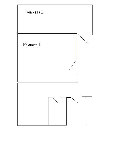

Всем доброго времени суток! Подскажите пожалуйста существует-ли разумное решение проблемы. Дано: квартира 2шка в панельном доме (в Спб таковой именуется "корабль"). Одна из внутренних стен (на рисунке выделенная красным цветом) судя по всему сделана то-ли из гипса, то-ли просто пустая какая-то. Вобщем она отлично передает звуки от соседей сверху. По совместительству служит всему дому с целью "постучать соседям". Причем если стучат этаже так на 4м, мне на 7м тоже отлично слышно. Читая форум видел варианты с фальшстеной и минватой, но вся эта конструкция рассматривалась для "одностороннего" варианта стены. Стена судя по всему не функциональная. Пребываю в раздумьях, что бы с ней такого сделать, дабы извести этот "барабан" из стены? Надстроить, залить чем-нибудь, снести и построить новую.... Что посоветуете? Заранее огромное спасибо!

посмотрите проэкт, если она не несущая, снесите её и поставте новую из пазогребня. имхо, поможет.

_ Возможно, в этой стене проходят трубы, вот и передаётся звук по всему дому. Можно её просто звукоизолировать с двух сторон и обшить гипроком. Это, правда, добавит по толщине около 7 см (3,5 с каждой стороны)

Сам живу в такой же квартире - у меня эта стена "полуторная", т.е. она толще всех остальных и состоит из двух составленных плит. Так что думайте...
