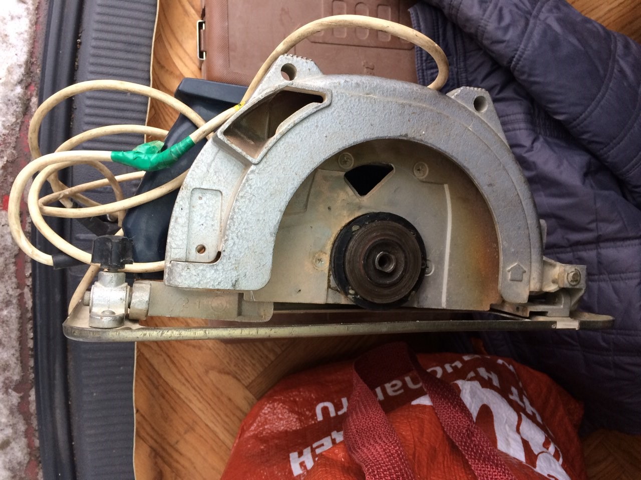

Вроде как похожа на ребир IE5107G2, но не она. кто делал похожие пилы?

На пост советском пространстве было множество клонов ИЭ 5107. У некоторых детали подходили 1 в 1, другие клонировали с значительными изменениями. Вы даже марку, шильдик не указали.

Falkon58, к сожалению, шильдика нет, в том то и сложность.

1- что сломалось 2- разбирать, снимать и по размерам проверять с Ребировской

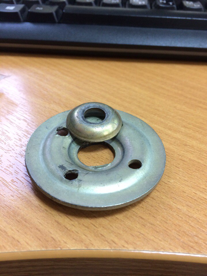

Falkon58, зажало диск, провернуло отверстие во внешней шайбе прижимной(оно было под форму штока, теперь круглое). от ребировских отличается тем что шток короче и шайба имеет углубление в центре. в ребирах эта шайба плоская.

Куча вариантов. -Наварить фаску. -Проточит планшайбу, сядет глубже - шпиндель подойдет к ребировской. -ничего не делать. И так на работу не влияет, закручивать - откручивать можно не за шайбу, а за диск (отвертку между зубьями в упор стола).

Так это и есть старый Ребир 5107. Еще из 90-х.

Нет, это клон ребира.

id8719867 написал: Вроде как похожа на ребир IE5107G2, но не она. кто делал похожие пилы?
МРТЗ
01.12.2017 в 09:18:45
Alex___dr написал:
МРТЗ
Alex___dr, спасибо большое, это она.
Falkon58 написал: Куча вариантов. -Наварить фаску. -Проточит планшайбу, сядет глубже - шпиндель подойдет к ребировской. -ничего не делать. И так на работу не влияет, закручивать - откручивать можно не за шайбу, а за диск (отвертку между зубьями в упор стола).
Falkon58, была такая мысль, но при первом же зажиме диска болт снова законтрится и обломится внутри, мне так кажется.
