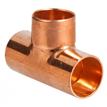

ma-masha, Замерить диаметры и подобрать замену в магазине автозапчастей. Медный - тоже вариант, можно поискать уже готовое изделие и не паять. Еще вполне вариант - пластиковый тройник от рехау, но!!! долго может не протянуть, т.к. в системе охлаждения температура выше 100град. Поэтому медный - предочтительно.
Только вот короткие отводы, но должно хватить. Развальцевать немного концы, чтобы трубки не соскользнули.
