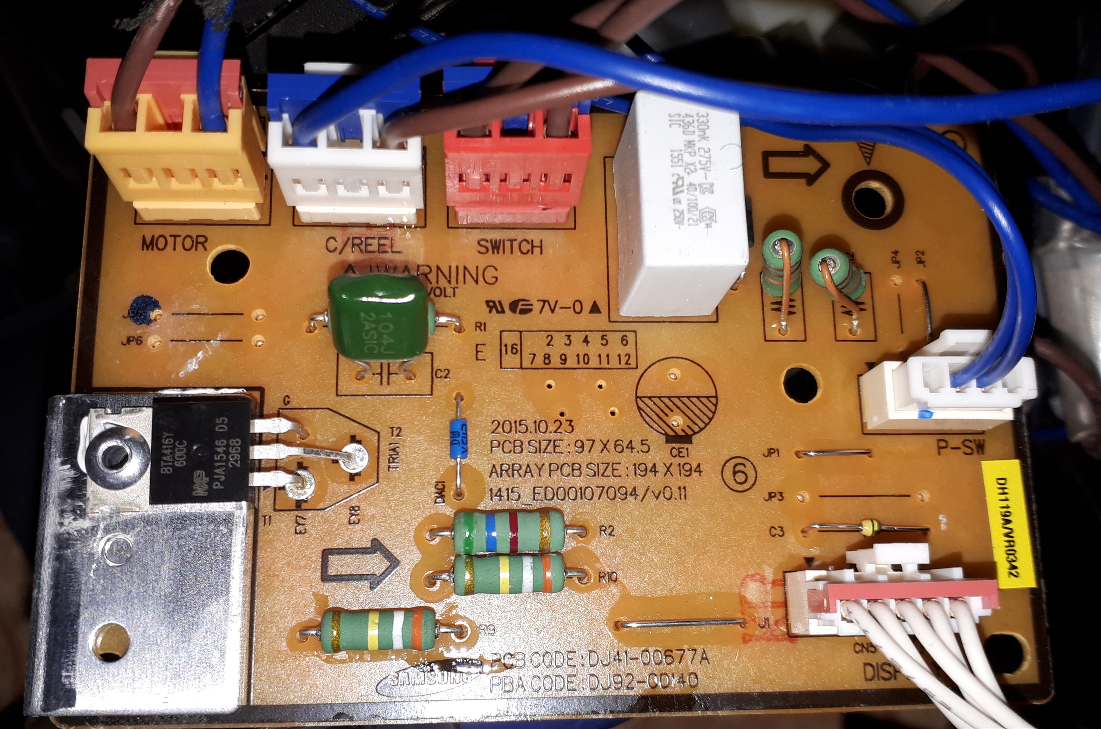

Добрый день! Потребовалась замена электродвигателя в пылесосе Samsung SC15H4031V, который по заявлению 1600Вт/400Вт и в котором стоит, я так понимаю, что-то типа VCM-K60. Вопрос вот в чем: можно ли на данную модель поставить двигатель помощнее, что-то типа VCM-K70 (1800Вт) или даже VCM-K90 (2000Вт)? Выдержит ли управляющая плата? И стоит ли опасаться не оригинала?

В большинстве случаев 1600 на 1800 и обратно меняются без особых сложностей. За редким исключением. Плата разницы не чувствует.
Antisocium написал: И стоит ли опасаться не оригинала?
Они на одно лицо. Вам решать. Ели интересно - https://therepair.ru/topic/5943-dvigateli-obyichnyih-pyilesosov-prodolzhenie/?do=findComment&comment=59541

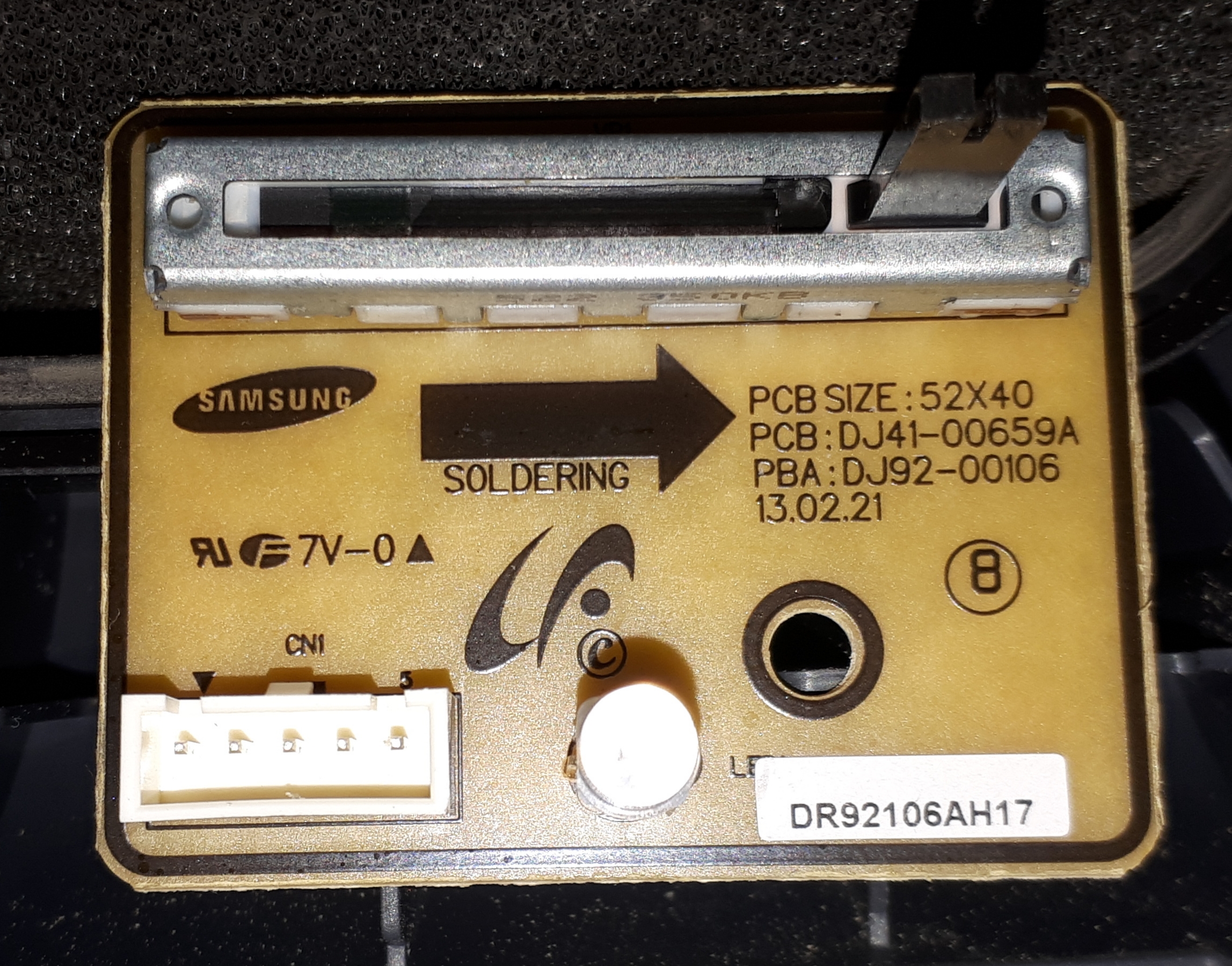

Снова здравствуйте! Подзабросил, честно говоря, пылесос а сейчас решил снова взяться и появилась конкретика, точнее, узнал какие платы там стоят:
Вопрос тот же: выдержат ли они что-то большее из моторов, чем родной 1600 Вт? К примеру 1800 Вт, 2000 Вт, 2200 Вт? Мотор брать буду неоригинальный, при бюджете 2 т.р. оригинальный и не взять. Кстати, подскажите, что конкретно случилось с родным мотором, который при работе издает треск и искрит даже на минимуме а на максимуме искрит так, что из под щеток пламя вырывается?
