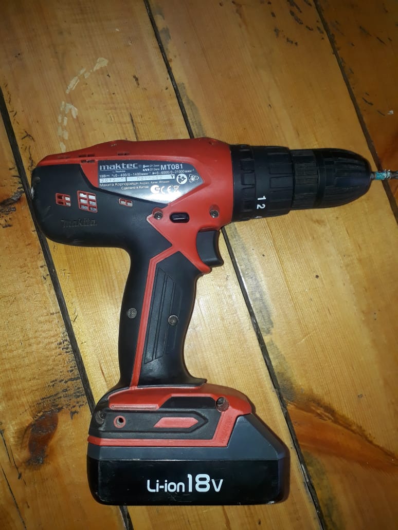

В общем такое дело. Шуруповерт мактек 18 вольт. Почти новая,год назад купил,но эксплуатировался крайне мало. Первое время заряд держал на ура,вообще забывал заряжать. Но как после того,когда на продолжительное время одолжил знакомому челу,стал вот так глючить. После полной зарядки проверяю мультиметром там 18,5 вольт,а когда разряжается,т е когда перестает крутить,там 18 вольт,т е работает на 0,5 вольт,больше никак. Плюсы: заряжается быстро. минусы:работает меньше часа при интенсивной эксплуатации,так как в даннле время у меня дома ремонт. Посоветуйте пожалуйста,как быть? Выкинуть? Или можно решить проблему? И еще заметил,что лампочка в шуруповерте стал блекло гореть,почти не загорается при работе,может это как нибудь тоже может повлиять?

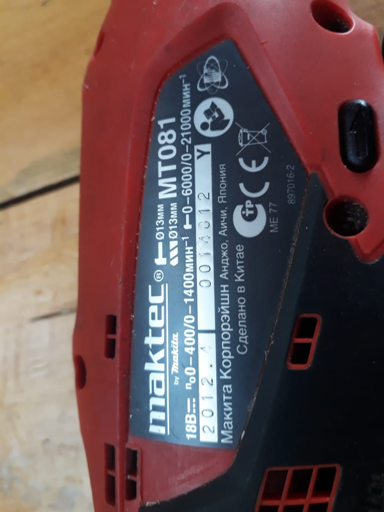

В принципе да. Revva, а вы фото шурика можете выложить? Вы из такого региона, что это может быть совсем не Мактек, а что то выдаваемое за Мактек. Сейчас очередной наплыв имитаций, которые кроме названия бренда больше ни на чего не похожи.
