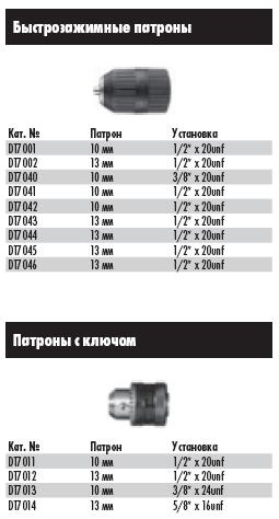

Вообщем у меня есть шуруповерт DeWALT DW927 D-65510 и бур на 13 но патрон расчитан только на 10 макс подскажите какой и где брать патрон! Заранее огромное человеческое спсибо! :)

Бур или сверло?
Можно взять патрон на 13, а можно хвостовик сверла проточить до 10.

БУуУР написал : подскажите какой и где брать патрон!
От любого приличного производителя. Одни из самых дешевых и широко доступных в продаже идут под брендом Метабо (ОЕМ от Рем).
Шпиндель 3/8" или 1/2" ? С первыми сложнее.

Вырезка из каталога с патронами
