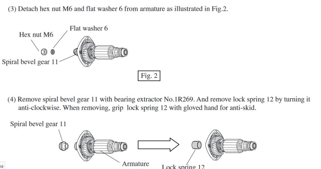

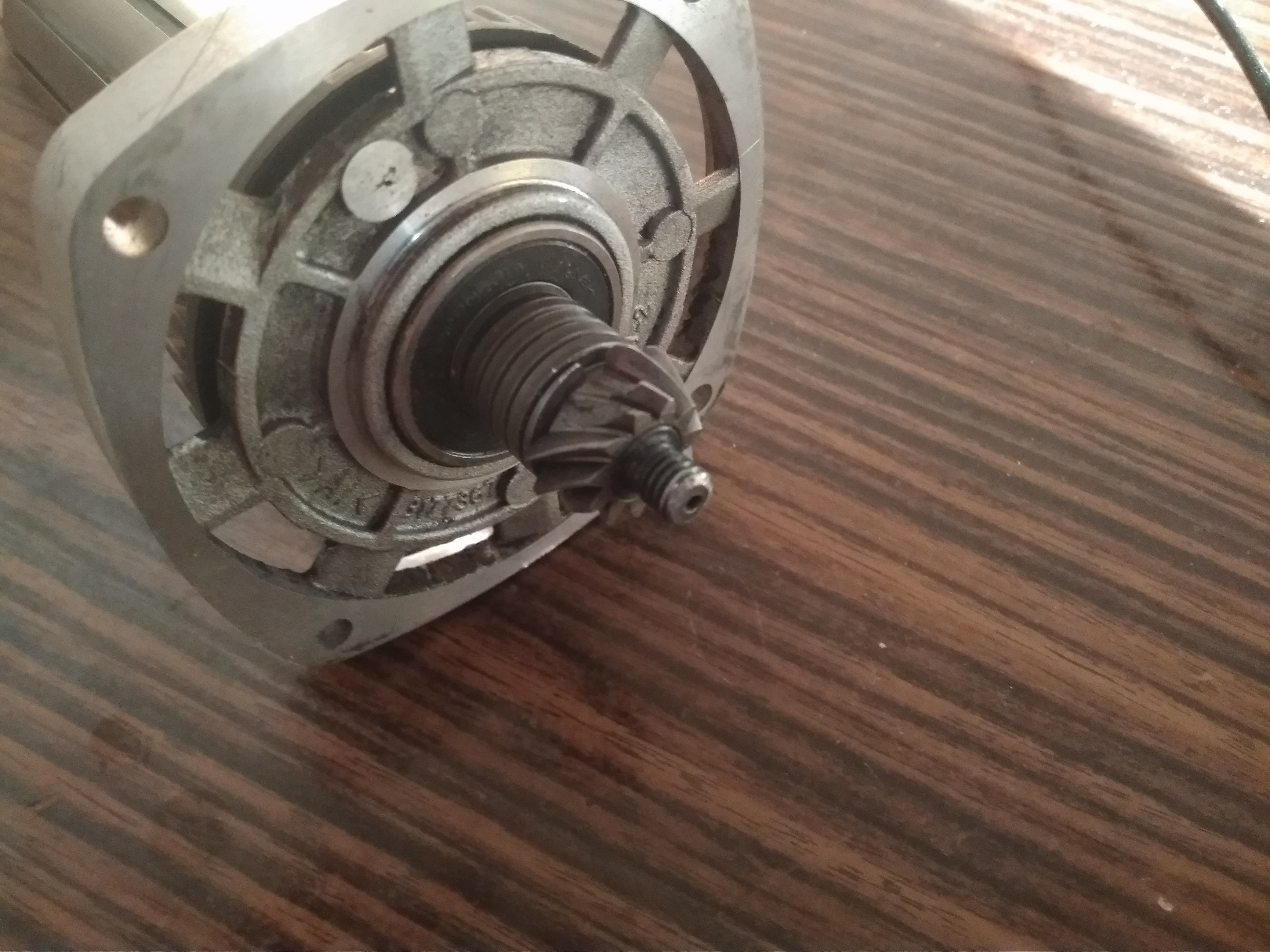

Дал приятелю попользоваться болгаркой (9565CV). Вернул с закушенным диском (алмазник по металлу) и при работе звук странный появился. Снять диск - отдельная песня. В общем закончилось тем, что разобрал редуктор. Закушенный диск снял. Осмотрел внутренности. Коническая шестерня оказалась повреждена. Решил заменить самостоятельно. Заказал новую шестреню на МакитаТрейдинг. Привезли. Только проблема в том, что старая шестерня с вала не слазит. Может она на фиксаторе? Или того хуже - повредило вал (не зря же диск закушен был)? В общем вэлком, если есть какие полезные мысли как эту ерунду победить?

Предположу,что запрессована. Обычно меняется в сборе с якорем

Али-баба, обычно съёмником на ура . но там походу sjs . так что схему глянуть надо

Али-баба написал: Предположу,что запрессована.
А гайка зачем? Странно, что SJS не помогла. А как вообще SJS работает? Шестерня должна прокручиваться.

kibernaut, Точно видел на ютубе подробное видео по ремонту макитовских болгарок с sjs - поищите. Там это дело разбирается...

rem273, мне на отмазы уже по барабану. Шестерню бы вытащить :-(. За инфу по экстрактору персональный рахмат. Уже надыбал какой-то сервисный мануал, правда по другой болгарке, но по крайней мере теперь хоть какой-то свет в конце тоннеля. :-)
