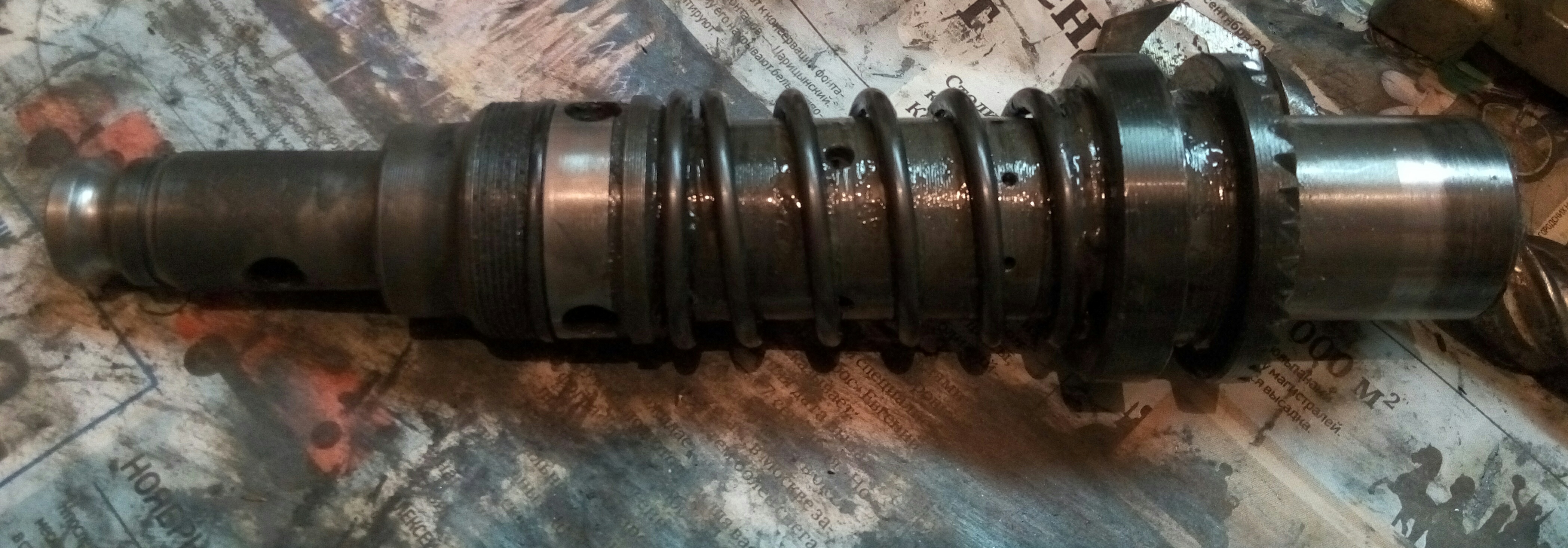

Вначале бур вставлялся, но фиксировался не с первой попытки. Потом при переключении на режим сверления раздался звук похоже в редукторе и перфоратор перестал работать. Бур при этом заклинил в стволе, а резиновый пыльник рядом с буром не отжимался назад/похоже был утоплен по максимуму. Я снял ствол и сумел выбить бур. Похоже заклинил первичный боек.
На видео по разборке похожих перфораторов при отделении стола от редуктора коленвал с поршнем остается в редукторе. У меня он ходит внутри ствола (посреди пружины есть отверстие - в нем он касается второго бойка), но не вытаскивается. Как разобрать дальше?

VeloMah, поршень должен свободно выниматься
