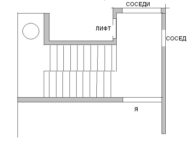

Вопрос: хочу сделать дома систему видеонаблюдения, нужно закрепить камеру видеонаблюдения. Нужно закрепить так, чтобы было видно кто прячется за дверью, соответственно монтаж в глазок отпадает.
Крепить надо на стене/потолке, можно в углы. Но желательно на моей стене - сосед вряд ли согласиться тянуть кабель через свою квартиру. Но как закрепить камеру снаружи бетонной стены, и чем защитить от вандалов?
Схема лестничной клетки на рисунке.

обычно вмуровывается в стену. проще взять цилиндрическую, просверлить от себя стену под нужным углом. объектив - точечный, пин-хол, по русски говоря. Правда, такая камера не очень чувствительна в темноте (лампочку могут и грохнуть), так что учесть и инфракрасную подсветку (как в панелях видеодомофонов)

От вандалов ни чего не защитишь! Можно скрыть. Я обычно ставлю дополнительные видеокамеры (пин-холл) для видеодомофона, маскируя их "под что-то". В последнее время - датчик противопожарной сигнализации (можно маскировать "под светильник"). http://foto.mail.ru/mail/21vek1976/740

Неужели между вами и соседом (а именно в точке напротив лестницы) нет светильника? Нет - повесьте, заодно и провод можно замаскировать (под 220В). Лампу, естественнно, в светильник можно и не ставить.

Как правило между тобой и соседом обычно есть электрический шкаф. Так можно в этом шкафе разместить камеру. а на дверку повесить большой замок. Кроме схемы лучше всего вложить фотографию подъезда

KPAH написал : Неужели между вами и соседом (а именно в точке напротив лестницы) нет светильника? Нет - повесьте, заодно и провод можно замаскировать (под 220В).
Так и сделаю.

Я установил в дверь видеоглазок (вместо обыкновенного) и в стенку вмуровал камеру с игольчатым объективом. Глазок видит всю площадку и часть лестницы, а камера - пространство перед дверью и нижнюю лестницу.Камеры черно-белые, включены постоянно.
