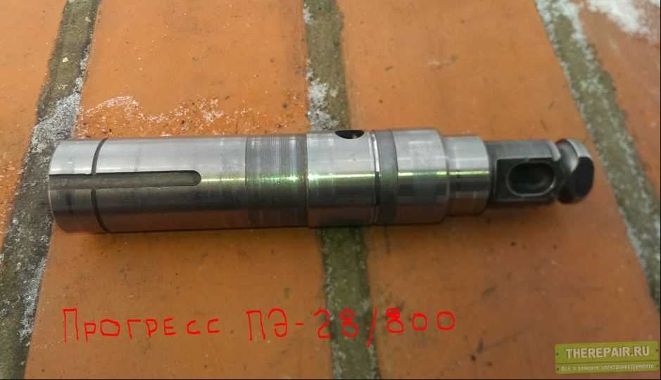

Перфоратор ПРОГРЕСС-ИНСТРУМЕНТ ПЭ-28/800, достойно отпахал пять лет при интенсивной элсплуатации. Стерлись направляющие внутри ствола и бур частично проворачивается, расстопаривает фиксирующий шарик и выскакивает из посадки. Поиски родного ствола закончились неудачей, бренд вместе с комплектующими пропал с рынка. Поскольку копия с Makita 2810, начал смотреть с этого угла) Открыл детализацию и правда, всё скатали в копеечку. Реальные фото ствола подтверждают это дополнительно. Осталось выяснить соответствие размеров. Кто то может помочь с этим?
