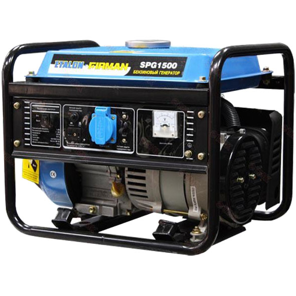

Всем привет. Приобрел с рук генератор Etaltech Etalon SPG 1500
Нужен для редкой работы в гараже без электричетсва (свет, паяльник, строительный фен на 30% мощности, болгарка, дрель, 12В выходом подзарядить АКБ) и дома в случае отключения электричества запитать освещение. Подкупил ценой и весом в 26 кг, все таки не 40 кг одному тягать. Ну и достался полностью комплектный (кроме документов) и не заколхоженный.
Естественно перед тем как пускать его в работу решил сделать ТО -Замена масла LIQUI MOLY на Universal 4-Takt Gartengerate-Oil 10W-30 -Установка фильтра тонкой очистки в топливную магистраль (Bosch 0450904005 или Mann+Hummel WK21) -Чистка карбюратора и бензобака и воздушного фильтра -Регулировка зазоров клапанов 0,15 впуск и 0,20 выпуск -Замена обычного стрелочного вольтметра на комбинированный (Вольтметр + частотомер + счетчик наработки)
Но вот нигде не могу найти какая свеча зажигания в нем применяется. Двигатель SPE90 внешне похож на Lifan 154f, 87 кубов 3 ЛС. Может подскажите что лучше поставить? Работать будет как летом так и зимой.
