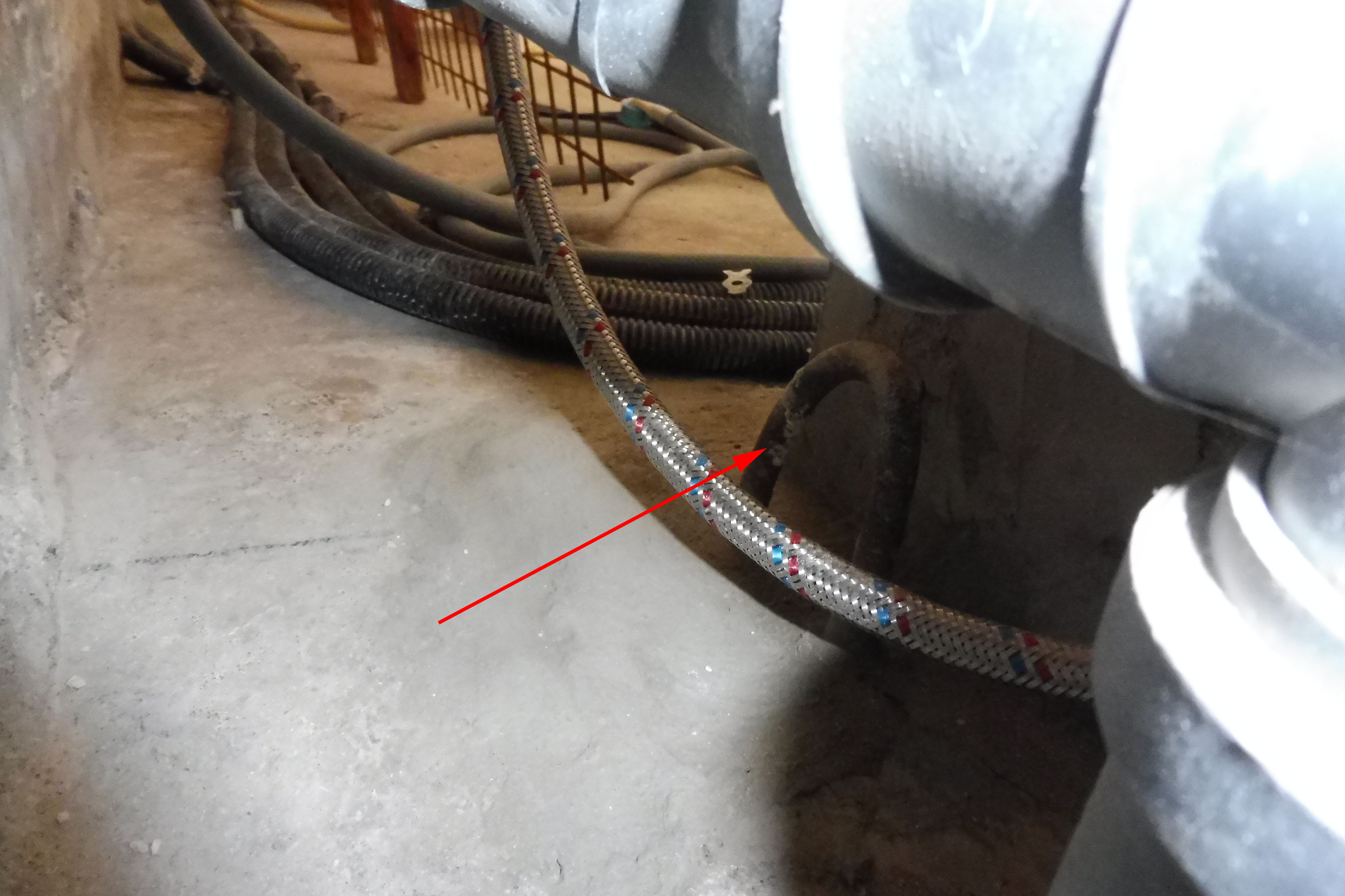

Здравствуйте!
В неудобном месте торчит вот такая арматурина:
Чем ее можно отрезать вровень с перекрытием?

tiger960, Если болгарка не подлезет. то:
https://voronezh.vseinstrumenti.ru/instrument/mnogofunktsionalnyj/setevye/bosch/universalnyj-rezak-gop-30-28-0-601-237-003/ или есть время, то вручную https://voronezh.vseinstrumenti.ru/ruchnoy_instrument/nozhovki/po_metallu/kurs/_nozhovka-ruchka_po_metallu_kurs_ukreplennaya_300_mm_40038/

25.02.2019 в 12:56:19
Болгарка подлезет, НО резать не до конца, оставить 1/3 диаметра, доломать, иначе может зажать диск, поколечить.

25.02.2019 в 13:18:11
Нету болгарки :( А покупать из-за одной арматурины - есть ли смысл?

25.02.2019 в 13:30:13
Gip1 написал: Если болгарка не подлезет. то:
вообще то под такую задачу нужна сабельная пила, а не резак. Вам хватит и вот такой

25.02.2019 в 13:44:31
tiger960 написал: Нету болгарки :( А покупать из-за одной арматурины - есть ли смысл?
tiger960, а чем мешает ? Как я понимаю она все равно хорониться будет
