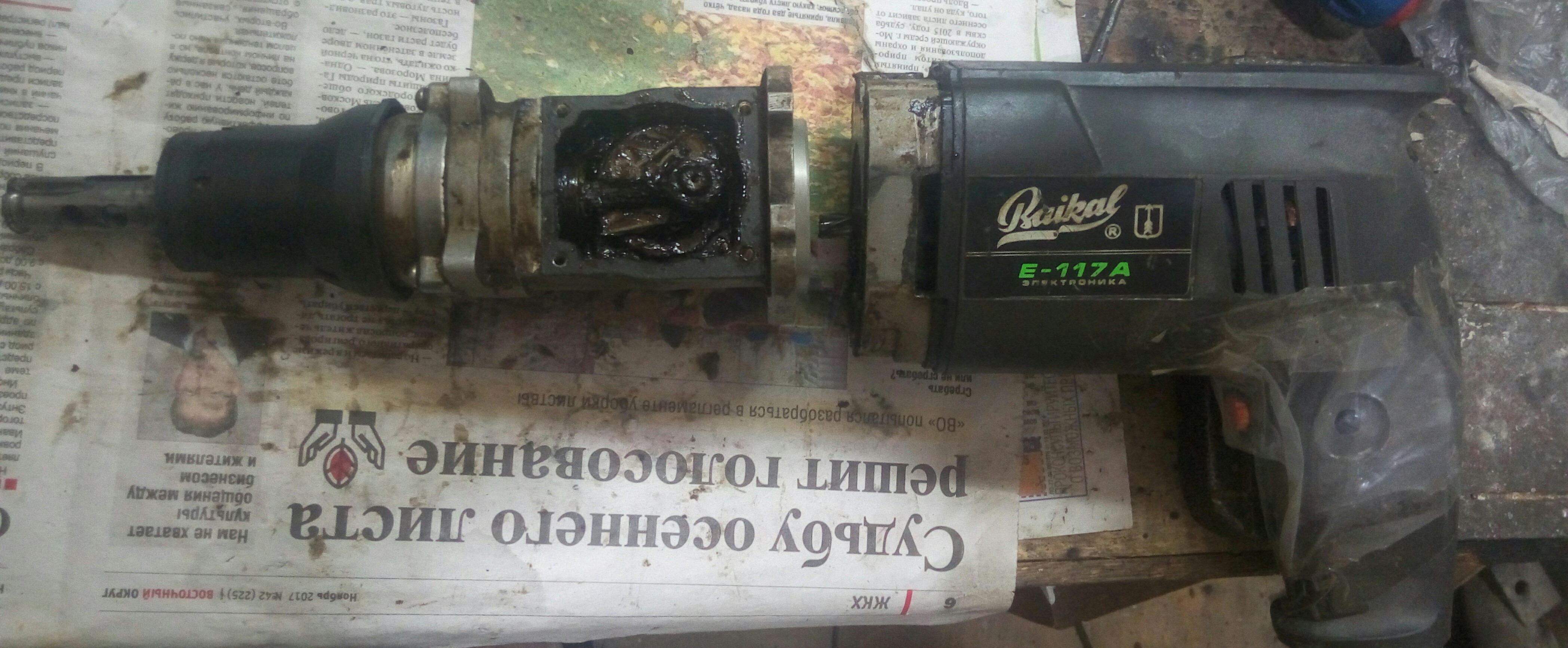

Перфоратор Байкал Е117А - как снять пластиковый наконечник ? На стволе есть металлическое колечко диаметром чуть больше ствола, оно просто снимается и все, а пластиковый наконечник как-то зафиксирован.
И еще - а что за смазку там использовали ? По густоте примерно как полузастывший шоколад, да и по цвету близко, но поскольку цвет равномерный везде делаю вывод, что это изначальный цвет смазки, а не потемнение.

SergeyE написал: На стволе есть металлическое колечко диаметром чуть больше ствола, оно просто снимается и все, а пластиковый наконечник как-то зафиксирован.
Пластиковый наконечник может быть зафиксирован либо стопорным кольцом (спереди), либо окаменевшей под ним грязью. Третьего не дано. А в качестве смазки сюда - несколько граммов трансмиссионки. Десяти, думаю, будет за глаза.

В итоге дело было в грязи. Столкнулся с новым вопросом - на поршне никаких резинок нет и нет проточки, чтобы ее крепить. На бойке есть проточка, но нет даже следов кольца. И на бойке есть сужение спереди как будто под пружину (внутри ствола), но ее следов тоже нет. Стал смотреть свободный ход бойка в самом конце ствола, что бьет по буру - не больше сантиметра, т.е. соответствует длине железочек-выступов, которые входят в пазы бура, но раза в два меньше чем проточка на бурах. Это нормально или нет ? Просто если нормально - то боек не достает до поршня и бойка в самом конце ствола. Т.е. если промежуточный боек находится сзади, то поршень по нему ударит и он долетит до бойка в самом конце ствола, а вот обратно-то как и за счет чего он полетит ??? Если бы была пружина - было бы понятно.

SergeyE написал: Т.е. если промежуточный боек находится сзади, то поршень по нему ударит и он долетит до бойка в самом конце ствола, а вот обратно-то как и за счет чего он полетит ??? Если бы была пружина - было бы понятно.
вообще то одно должно работать за счет разряжения .там в цилиндре должно быть пару отверстий .

бракодел, В бойке отверстий нет. Если за счет разряжения - то можно ли его достичь без сальника на бойке и поршне ? Кто-нибудь видел 1) перфораторы без сальников в этих местах ? По идее это все должно нагреваться, расширяться и клинить - если будет особо герметично чисто за счет метала. 2) перфораторы где боек сужен - ведь чем он длиннее в широкой части, тем лучше герметичность... в чем смысл сужения бойка ?
