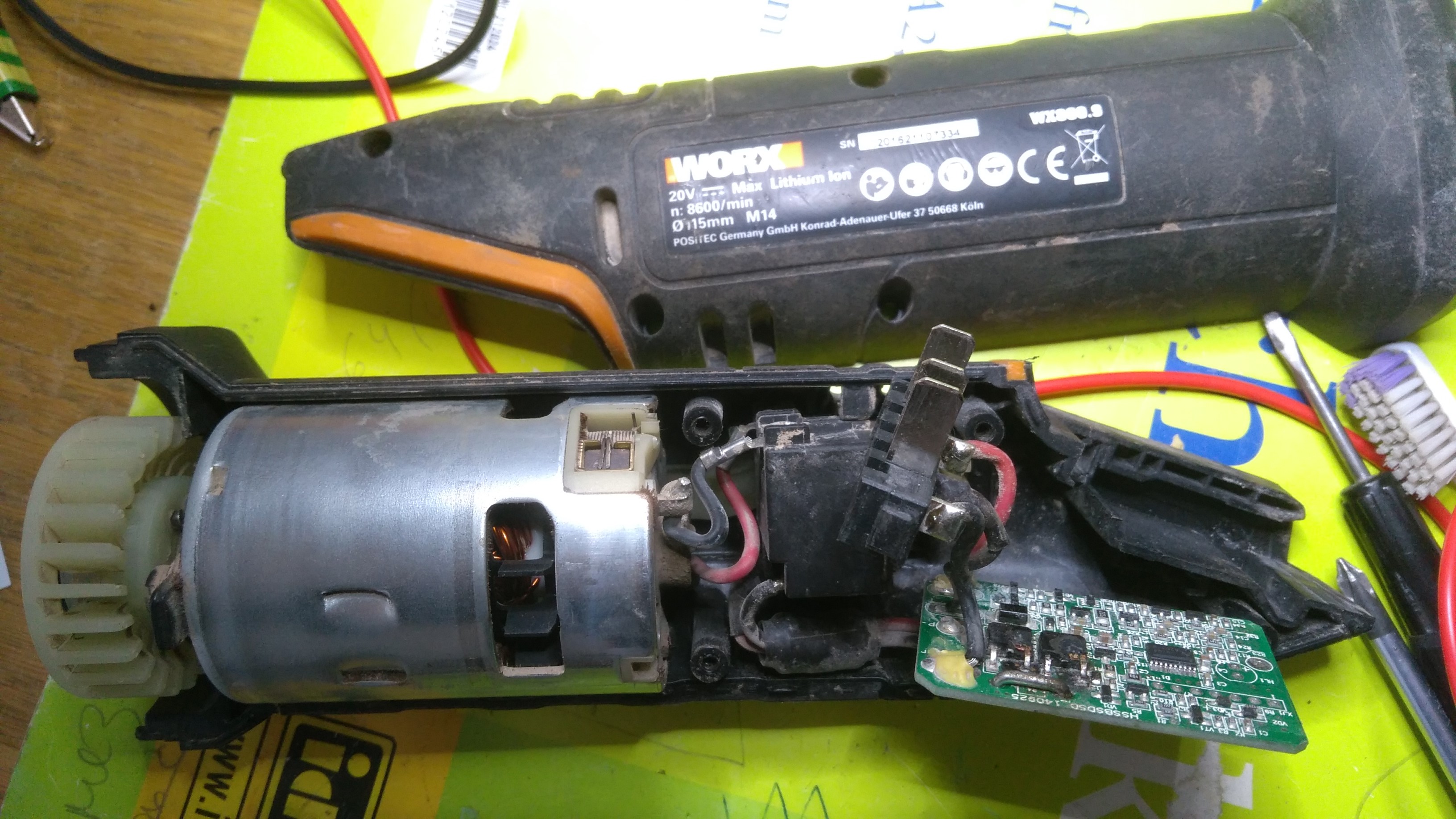

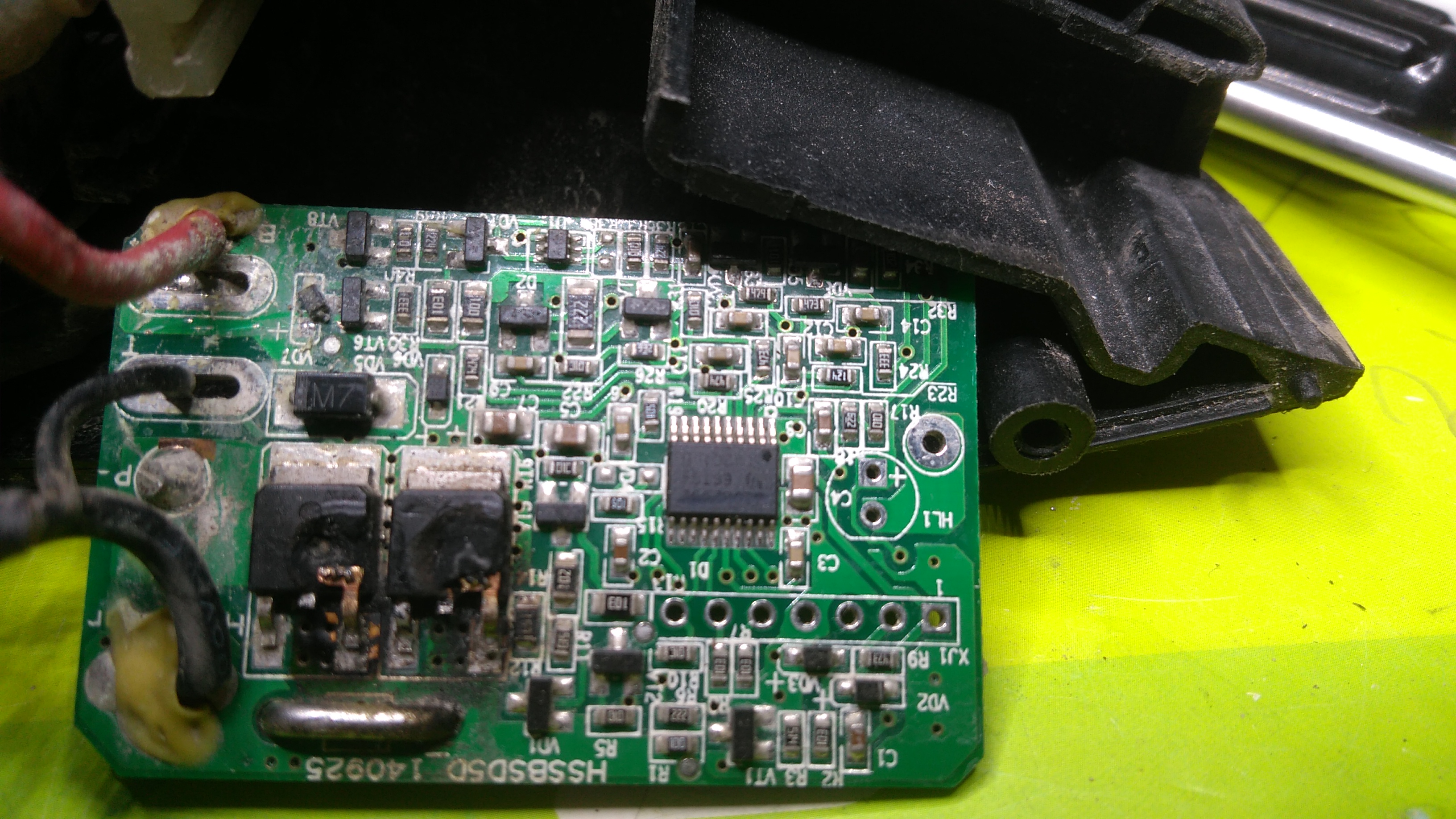

Дано: аккумуляторная болгарка WORX WX800.9

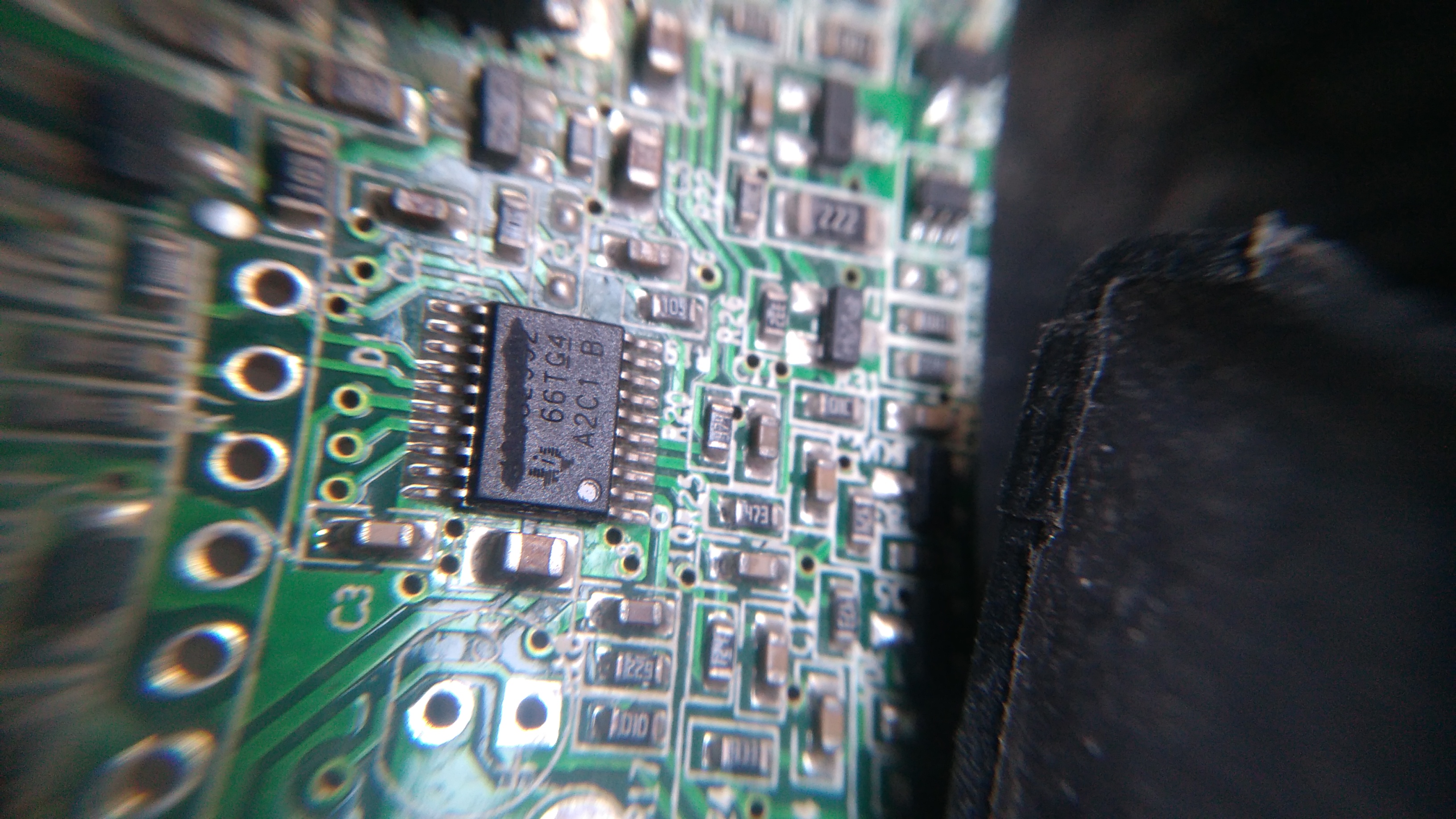

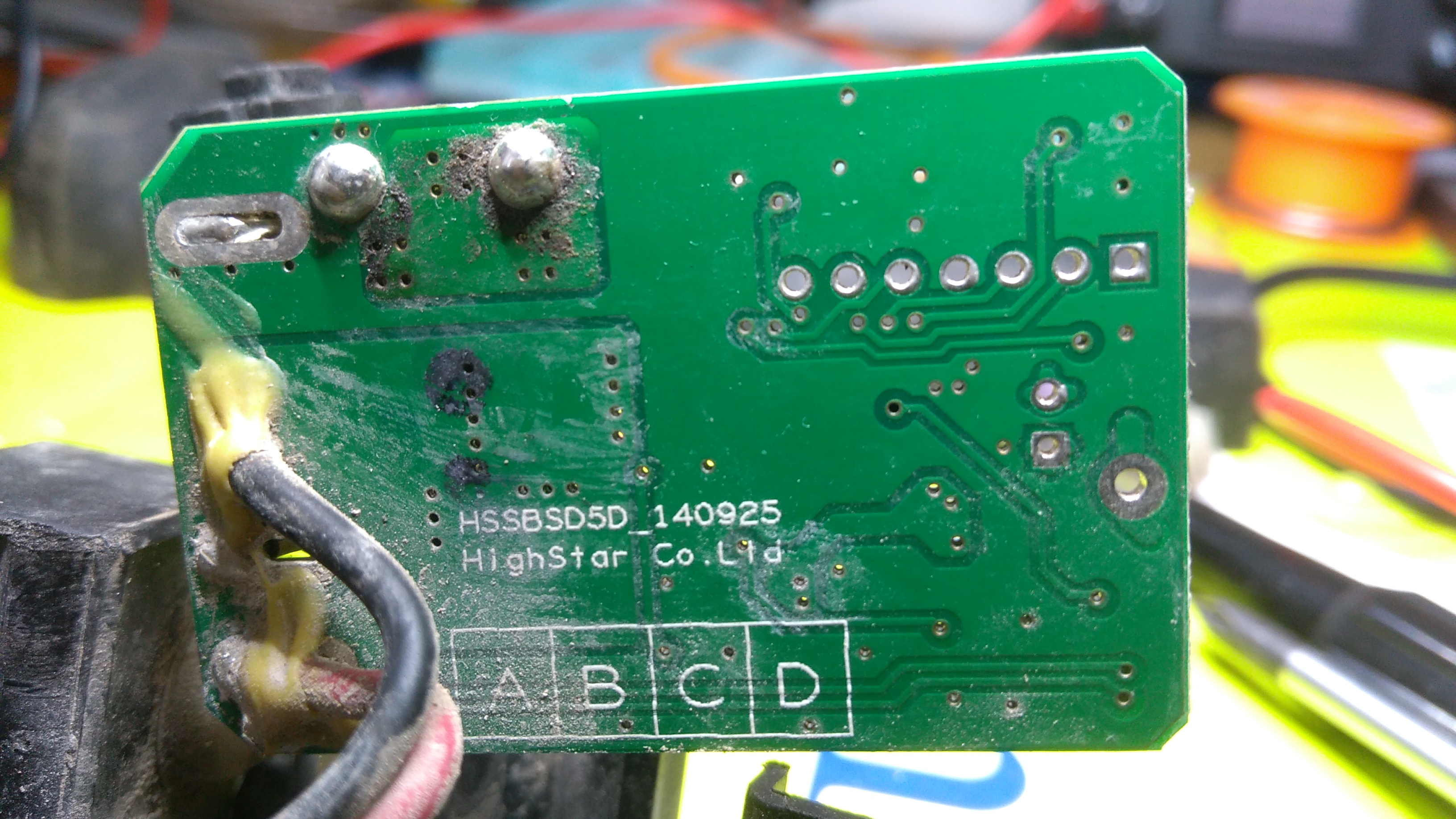

Перестала включаться, разобрали, внутри небольшая платка с двумя одинаковыми выгоревшими деталями, судя по всему транзисторы, на плате обозначены как VT3 и VT4. Прочитать маркировку уже не представляется возможным, там только обугленные останки. Нагуглить по надписям на плате ничего не удалось, на основном чипе, что на той же плате, маркировка частично затерта.
Моторчик работает, подавал с лабораторника питание, лихо жужжит.
Что можно сделать в этой ситуации? Насколько я понимаю, эта плата - мягкий старт, плюс к ней еще идет третий контакт с аккумулятора с термистора, и еще кто знает, за что она отвечает. Т.е. просто соединить аккумулятор напрямую с моторчиком через выключатель - чревато.
Фотографии сейчас попытаюсь приложить.

swgr написал: Насколько я понимаю, эта плата - мягкий старт, плюс к ней еще идет третий контакт с аккумулятора с термистора, и еще кто знает, за что она отвечает.
за много чего отвечает: перегруз, отслеживает нижнее напр. и т.д. Т.е.- это контроллер. Вам надо обратиться к mikuta
