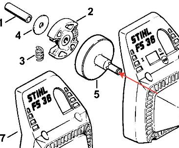

Привет Всем. Что то не разберусь как работает сцкпление у триммера Stihl FS36. Вернее как теоретически должно работать понимаю, но... что-то до меня собрали не так похоже...
Кулачок с "магнитами" (2) сидит на валу двигателя жестко, т.е. вращается всегда, но и диск сцепления (5) винтом через отверстие указанное стрелкой прикручивается к тому же валу, т.е тоже соеденен жестко, а по идее на холостых (пока магниты не разбежались) должен был бы прокручиваться... Может есть кто из мастеров, подскажет в чем подвох... или у кого то есть сервис мануал нормальный?
