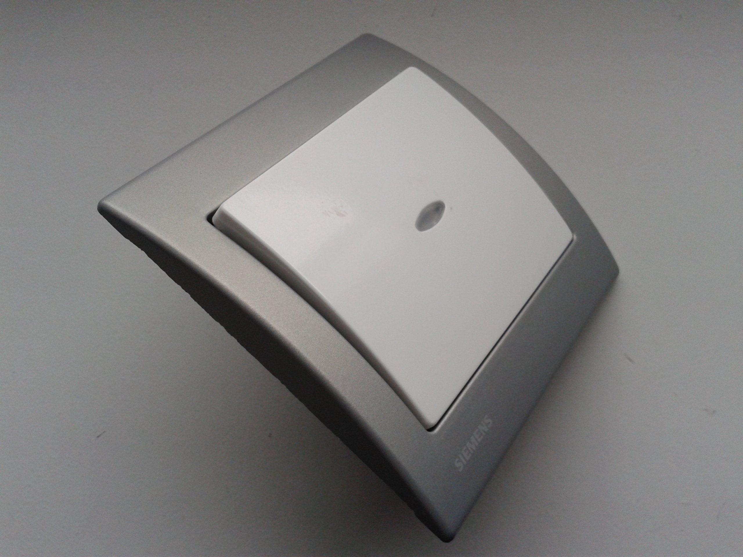

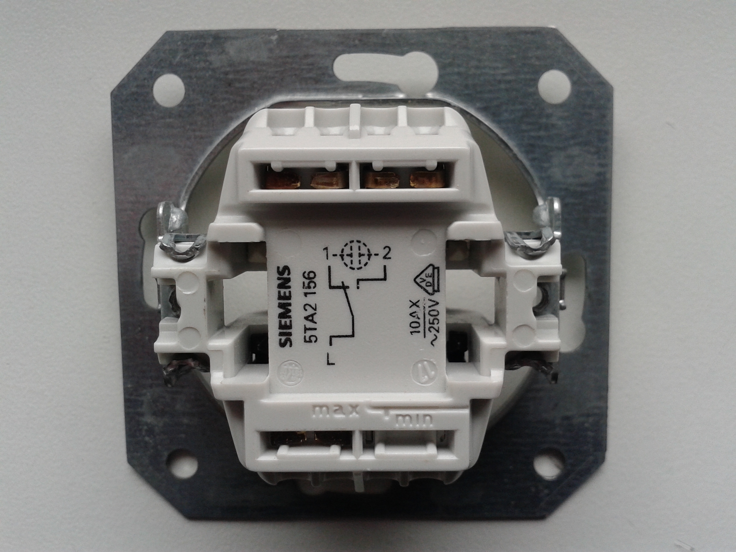

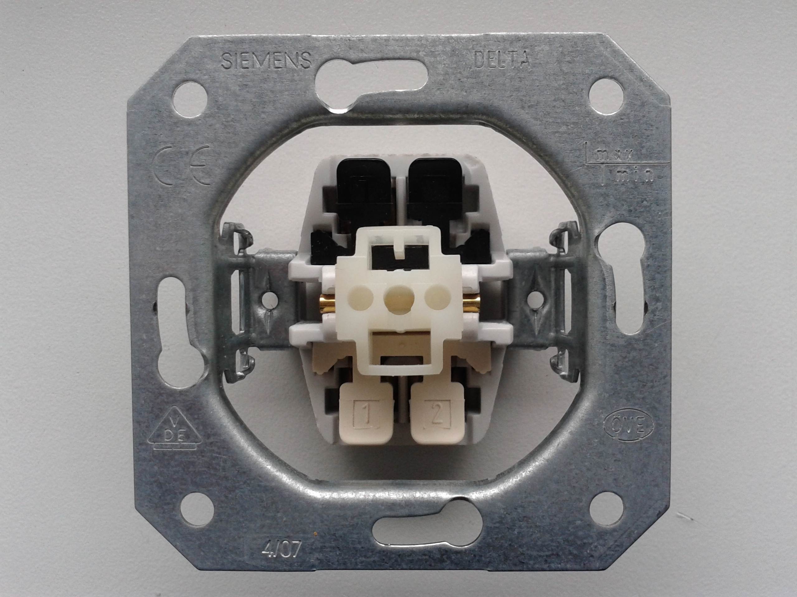

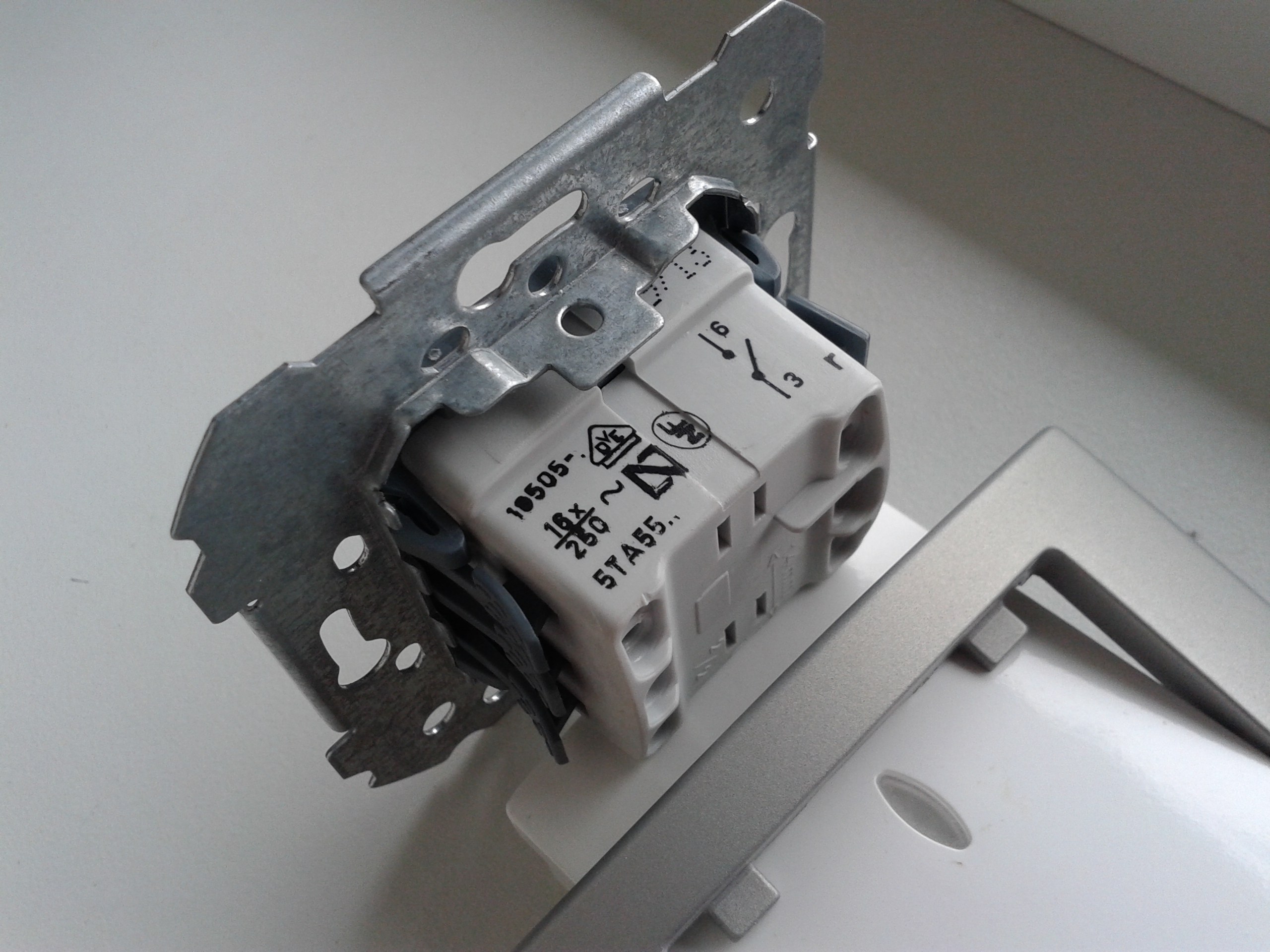

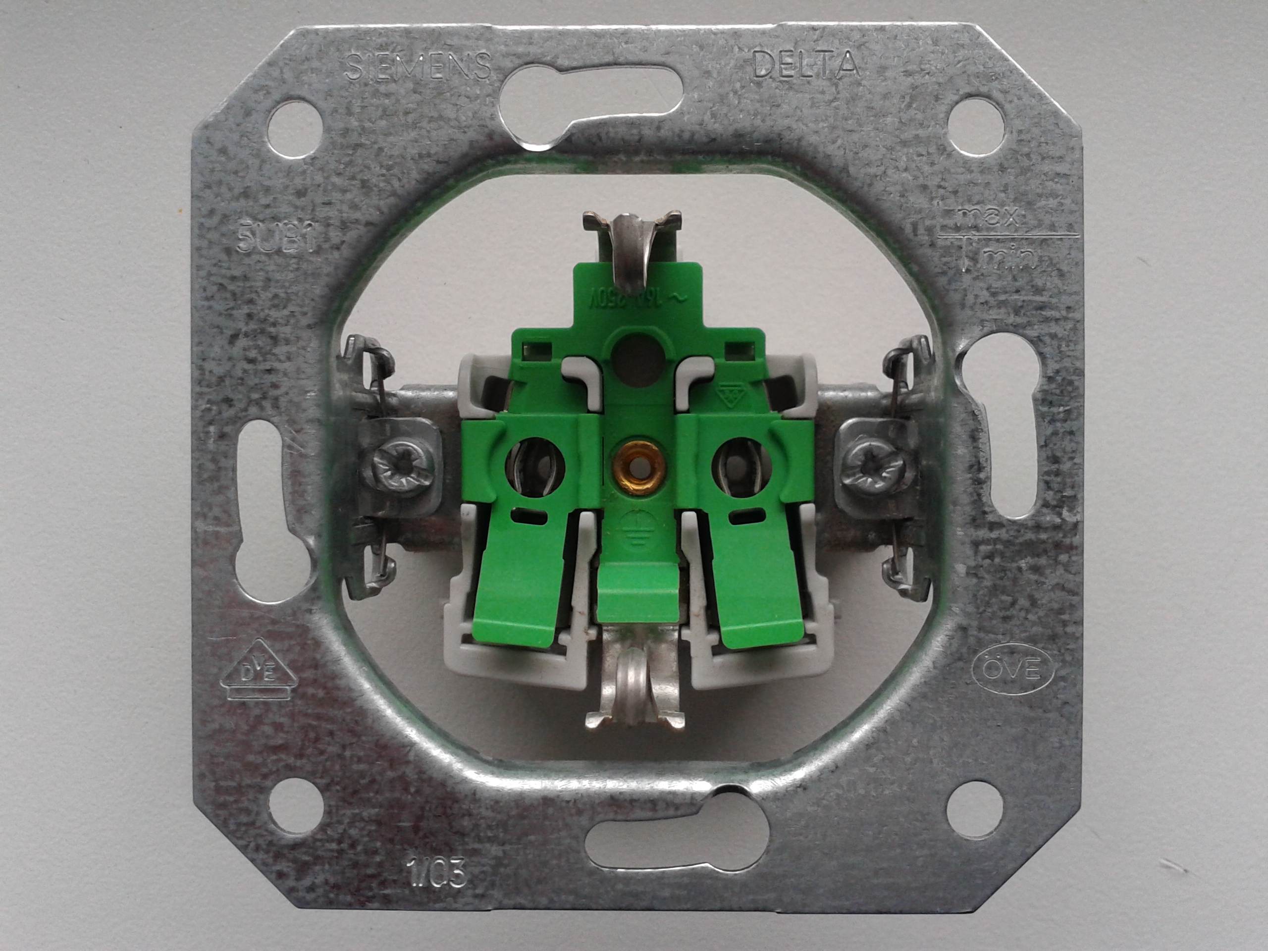

Timan, вот VDE http://low-medium-voltage.siemens.ru/products/lv/delta/ Однако, Вы можете слегка разочароваться подержав их в руках. И не потому что они плохие, а потому что Вы начитались интернетов и ожидаете чуда от знака VDE. Siemens DELTA хорошая вещь, но:
  1. Из-за отказа от применения никеля (экология) для смеси с серебром в контактах выключателей, ресурс 50 тысяч циклов против 100 тысяч, как обычно декларируют большинство других производителей (если они не врут, конечно).
  2. Пластик ASA или смесь PC-ASA, применяемый для рамок, клавиш, панелей розеток, нельзя назвать негорючим.
  3. Механизмы розеток, и особенно выключателей, выглядят простоватыми и немодными - суппорты не залиты в пластик, механизмы выключателей сделаны из термореактивного пластика.
  4. В дешёвых сериях нет прокладок для предотвращения шума от клавиши при работе. А включение у Сименса акцентированное, не то что у Легран Селиан - давишь на клавишу этого Селиана и не поймёшь - то ли он уже включился, то ли ещё не включился ...
    Siemens DELTA, Германия. Раньше возили с завода в Турции, сейчас может быть с завода в Китае.
Siemens Испания. Испанская фабрика BJC, куплена Сименсом в 2008 году. Серия Iris, рамки и клавиши из термореактивного пластика. Серия Mega, рамки и клавиши из силумина крашеного по автомобильной технологии. Есть редкие прибамбасы - будильник, датчики утечки газа (срок службы 5 лет) и воды. Другие испанские серии внешне страшные, смотреть нечего. Siemens Iris.
