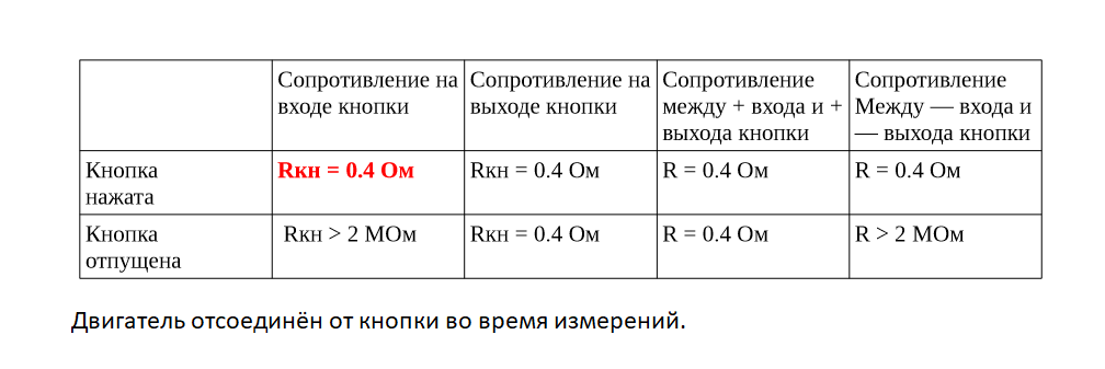

Шуруповерт Makita 6317D. Перед включением вновь собранного литиевого аккумулятора взамен штатного, было выяснено, что сопротивление на входе (нажатой, с отключенным от неё двигателем) кнопки C3SA-ML составляет 1.3 Ом. Может кто-нибудь знает каким должно быть сопротивление этой кнопки? Может кто-нибудь расскажет о принципе их работы? Спасибо.

Jah_, сторона двигателя коротится для тормоза, точно при вкл/выкл сопротивление не меняется? А если прозвонить + от АК к + двигателя и - также?

Сделал еще раз замеры при отсоединенном от кнопки двигателе. Похоже, кнопка настолько сурова, что убила предыдущий аккумулятор. Собсно, почему я и заморочился заменой - штатного аккумулятора хватало буквально на один саморез. )
