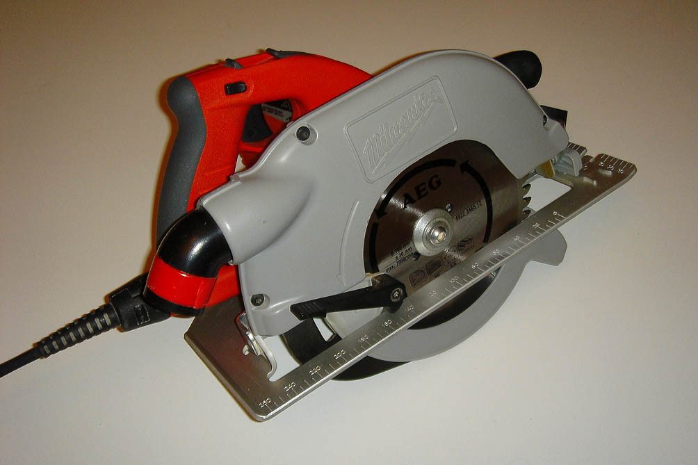

Всем добрый день!Ну просто крик души!!!!! Купил чуть больше года назад данную модель.Использовал для строительства каркасного дома один сезон. Пилила хорошо, пока не попробовал пропилить достаточно сырые доски 50мм буквально сразу пилу начало клинить. Убрал глубину пропила до 25мм. пропилил таки метров 20 досок. Затем пила сдохла без всяких внешних признаков. движок (по звуку) работает нормально, при попытке пиления пила стопорится, а двигатель продолжает работать. В сервисе сказали, что полетел ротор и шестеренки, ремонт оценили в стоимость новой. Из опыта эксплуатации сделал вывод,что пила предназначена исключительно для работы с хорошо просушенной древисиной и статус профессиональной ей присвоен исключительно по прихоти разработчика, тк никакой защиты от перегрузок(хотя какая это перегрузка) в ней не предусмотрен Вопрос по ремонту: может ли при полетевшем роторе вращаться движок ?

Сам ротор целый (электрически), сдох редуктор или, возможно, срезало зубья на роторе или еще где-то. Не исключаю, что конструкторы специально где-то заложили слабое звено, которое разрушается при перегрузке. Если это так, ремонт сильно дорого стоить не должен. Так как гарантия, как я понял, уже роли не играет, надо разобрать циркулярку и осмотреть все зубчатые передачи, после чего уже делать выводы.
А для пиления толстых сырых досок точно надо Ребир или что-то иное, кондовое и мощностью под 2 кВт.

Скорее всего сдох редуктор. Одна часть выполнена на якоре, вторая часть шестерня. Надо внимательно посмотреть, если зубья на якоре целые достаточно будет только заменить ведомую шестерню. Ее стоимость должна быть около 10 евро, это и есть слабое звено. Сам и то якорь и шестерню видели ? Вообще сырая древесина самый сложный для пилы материал.

2WadikBOSC Боюсь, что Вы ошибаетесь- чаще срезает шестерню на роторе. 2and_mosk Я несколько лет эксплуатировал циркулярку Бош PKS 54, приходилось во время строительства пилить сырое дерево. Да плохо пилится, но при правильном подборе диска (например: Constraktion Wood) дело идет не плохо. Если Вы ее не перегрузили-может быть это поддельный Бош?

Я могу ошибаться несомненно. Надо рассматривать каждый случай отдельно. Может повезло и якорь целый, а сервисмены хотят денежков заработать побольше , ремонт то уже негарантийный.А может действительно нет зубов ни там ни тут. Тогда действительно дешевле новую купить. С уважением В
