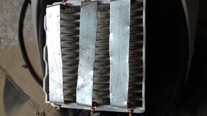

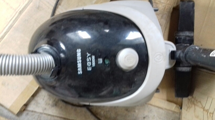

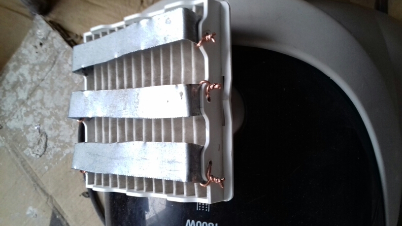

Хочу поделиться своим решением проблемы. Хепа-фильтр при установке мешка подходящего по посадочным размерам " картонки" , но с чуть большим размером самого мешка " плющит" гофру хепа-фильтра и перекрывает поток воздуха.И при едва заполненном мешке индикатор красный ,а мотор начинает " подвывать". Установил полоски из хорошего кровельного железа и вопрос закрылся. Пылесос " радостно поет" )))
