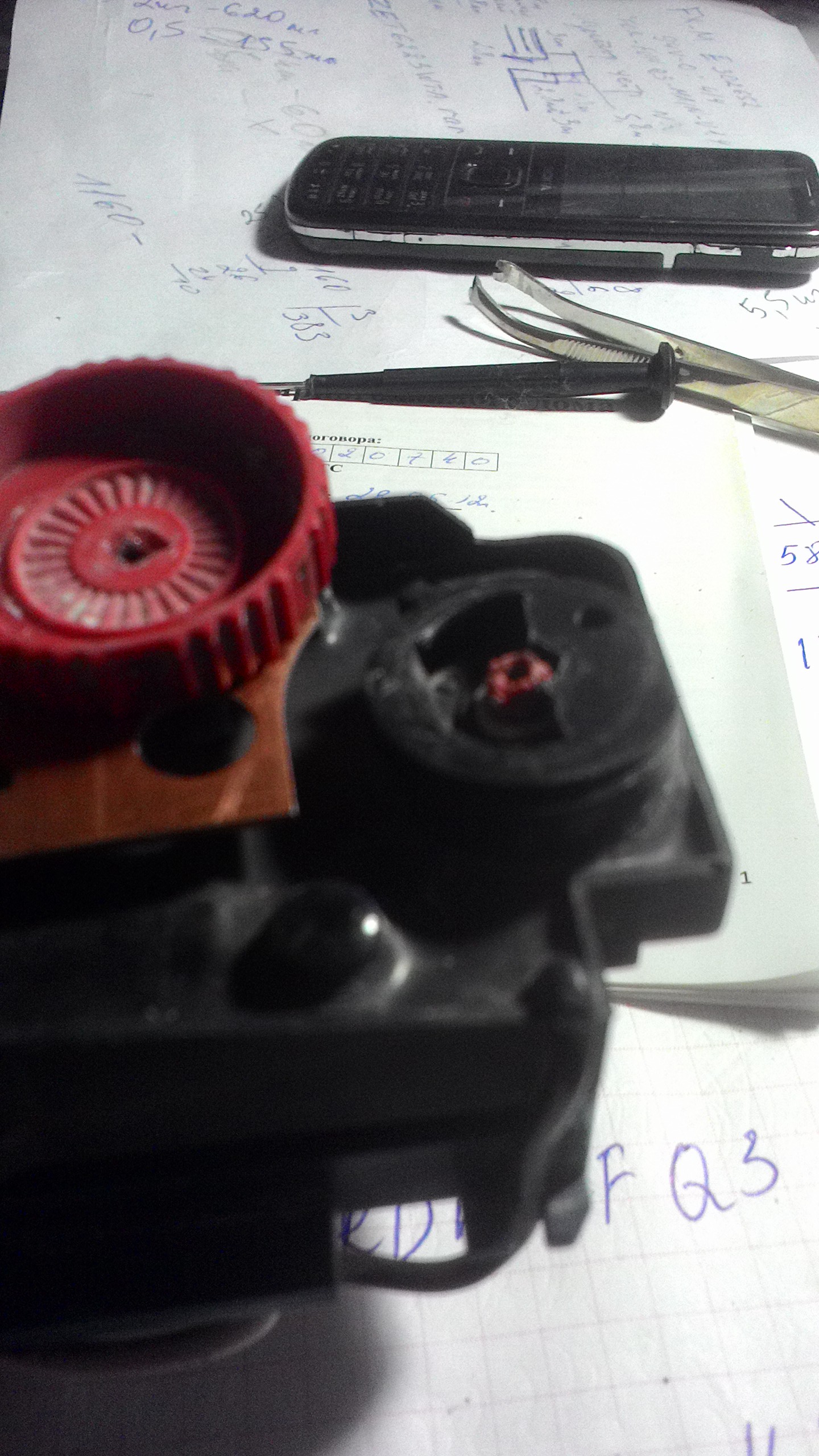

Приветствую! Имею УШМ БОШ GWS 14-125 CIE 3 601 H25000. Недавно она упала и отвалился сам ролик регулятор оборотов.Встал вопрос как его приделать обратно.Попробовал через винт и клей,приделал,но через некоторое время стал прокручиваться.Вот теперь думаю,может засверлится мелким сверлом в глубину и загнать на эпоксидку шпильку с резьбой,а потом насадить регулятор.Вопрос встал,на сколько глубоко можно засверлится и что там под самими роликом?Или может кто подскажет другой способ?.

На бошбае купите пласмасску целиковую, и поставьте. Недорого она стоит.

sanya1965, К сожалению у них нет регулятора оборотов на мой БОШ его номер 1607233185.Так же у них нет аналогичных 1607233292,снят с продажи

Зайти в магазин запчастей и подобрать китайский аналог колесика

Podmasterii, А что колесико снимается? Получается,что можно сдернуть остаток от колесика?
