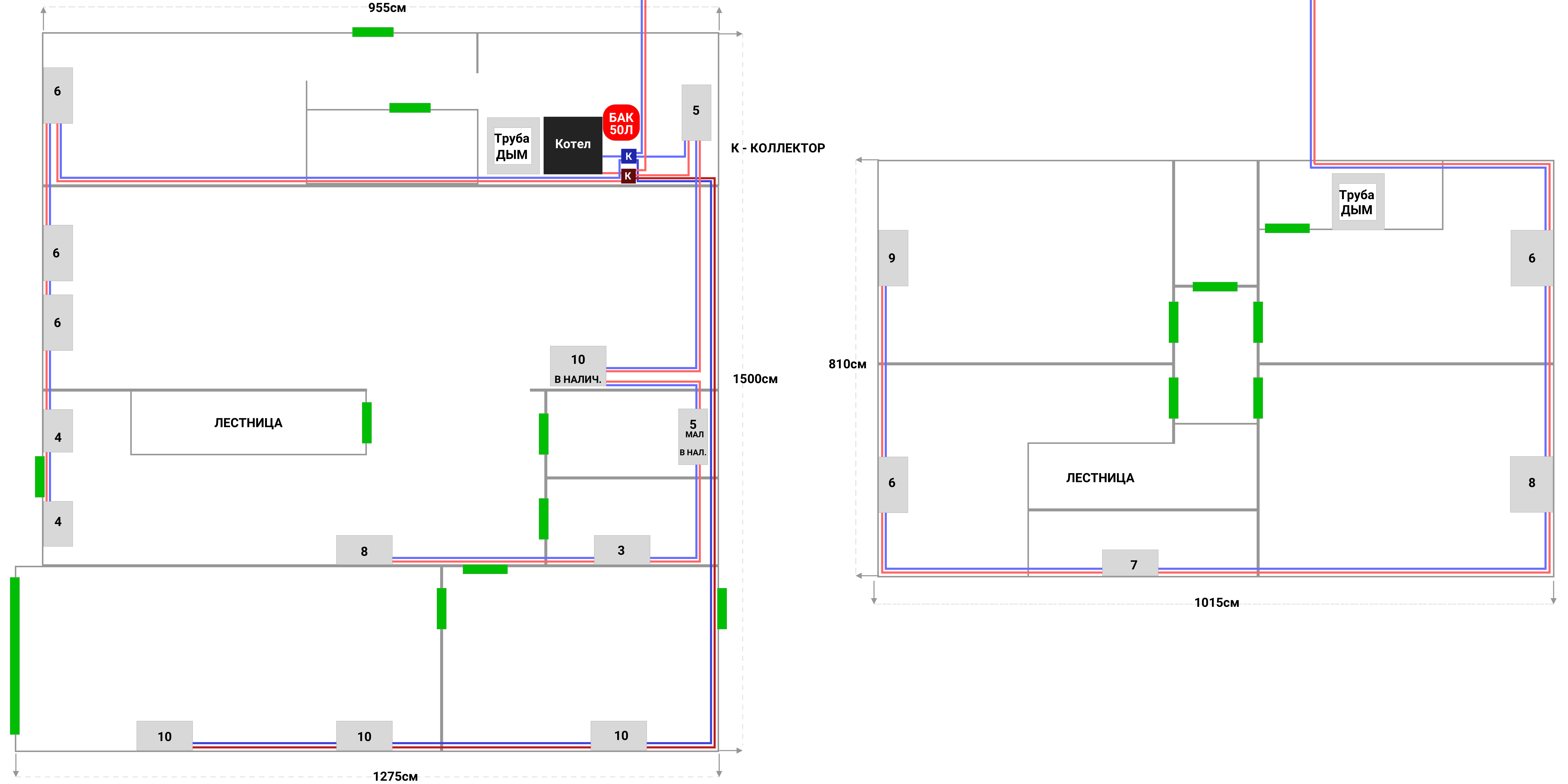

Здравствуйте уважаемые, ищу помощи т. к не за горами холода и нужно отопление делать. Бюджет к сожалению сильно оскуднел.
Попробую в двух словах:
  • Площадь 230кв.м., котел газовый 29квт одноконтурный с системой eurosit 710. Насос отдельный.
  • двутрубная тупиковая система. Везде по 5 аллюминевых радиаторов один за другим.
  • 4 плеча (вроде так) - 1 на второй этаж и 3 по первому через самодельные коллекторы (или если есть не дорогие, то ими)
  • на схеме не указана обвязка котла, т. к. не вникал еще детально.
Вопрос, будет ли работать такая система, возможно что-то в системе нужно изменить. Буду рад любой помощи и советам, т. к. в этом деле дилетант(
Схема в приложении (извиняюсь за обозначения и тп, делал для себя)

Edkiy73, почему на казалось бы внутренней стене висят радиаторы? Вам кажется, что картинок этих достаточно для понимания задачи. Если монтировать хотите самостоятельно, советую использовать лучевую (коллекторную) схему. Если до из бревна или бруса, мощность радиаторов определить невозможно.

cineman, на внутренней стене висит радиатор в туалете и в большой прихожей. Лучевую тут не возможно т.к. полы деревянные и уже готовые (только ламинат менять будем). Дом наполовину дерево, наполовину из блока. Отопление уже было, но все потекли и не очень хорошие были, вечно воздух и тп.

По данной схеме оценить ситуацию невозможно. Проработайте схему детальнее, покажите узел обвязки котла

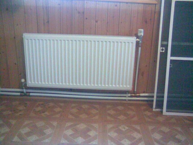

На схеме показана в основном прокладка труб. Сами радиаторы будут подключаться все вот так. Монтаж производить 32 пп трубой, отводя к радиаторам 20. На каждом радиатора будет балансировочный кран и кран для регулировки температуры.
Саму обвязку котла по стандарту с расширительный баком мембранным, насосом грундфос и другое доп оборудование.
Коллектора возможно и не нужны, делать каждую ветку тройниками у котла.
Я думаю на первом этаже не должно быть проблем, а вот как на второй этаж - вопрос будет ли равномерно.

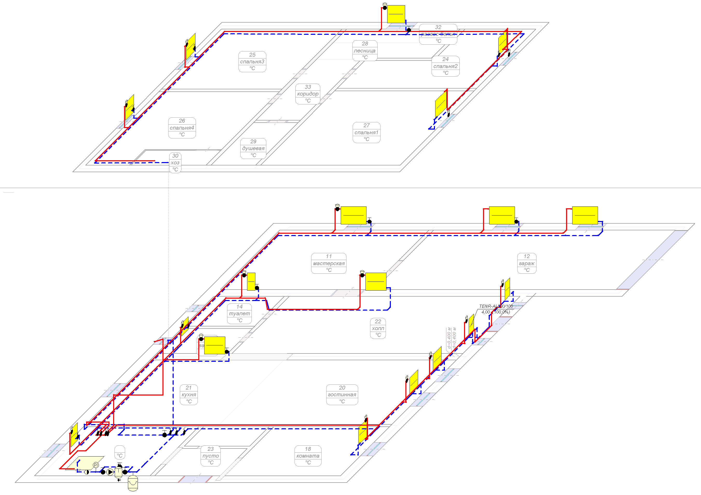

Доброго времени суток товарищи! Бессоная ночь и я отрисовал схему в аудиторе))) Возможно не особо детальная, но вроде все что нужно есть.
Разводка котла выполнена на полу т.к. не смог нормально уложить в программе по стене. Надеюсь все понятно осталось.
Прошу подсказать что не так и что нужно учесть в такой разводке отопления:
  • 4 ветви, одна идёт на второй этаж
  • на обратке стоит байпас, запорная арматура, насос, фильтр
  • у котла стоит клапан сброса и монометр (хотя на котле вроде есть манометр)
  • одноконтурный газовый котел очаг 29квт с автоматикой eurosit 710
  • на всех радиаторах (180квт секция, аллюминий) стоят регулировки с обоих сторон. На обратке у последнего в ветке не стоит регулировка.
  • с котла до разветвления 32 ппр, магистрали 25 ппр, подводы к радиаторам 20 ппр.

Edkiy73, попробую спросить ещё раз, для чего нужны радиаторы в середине дома?

cineman, Радиатор в холле стоит т.к. площадь большая и боольшая часть тепла уходит на 2й этаж через лестницу. + стена от гаража (в гараже будет не большая плюсов температура возможно)
Радиатор на кухне находится не у окна т.к. у окна будет стоять раковина и в 2 стены гарнитур.ему просто больше негде находится.
Возможно я не правильно думаю, поэтому на форуме пишу и прошу помощи как раз в таких моментах)

Пугают слова про большую площадь. Очень модно по площади пола вычислять мощность радиатора. Если температура в гараже планируется низкой, то реальная мощность радиаторов при низкой температуре возрастает. На этом можно сэкономить. Нужно различать конвекцию воздуха через лестничный проём и улетание тёплого воздуха с концами на плохо уплотнённый чердак. Чаще случается второе с нашей культурой стройки. Это улетание может перевернуть направление потоков в вентканалах на противоположное. На опуске обратки со второго этажа хорошо бы иметь клапан-воздушник. Но можно сделать уклон горизонтальной части с подъёмом в сторону последнего радиатора, чтобы в нём собирался воздух. Нет проблемы поставить радиатор в тумбе мойки. Только нужно сделать теплоизоляцию в виде задней стенки мойки. Тепло радиатора может быстро высушивать воду в сифоне, и он начнёт вонять уже за несколько дней. Нужно здеслать так, чтобы образовался канал для воздуха, проходящего через радиатор. Канал может начинаться под кухонной мойкой и заканчиваться под подоконником в виде решеток в нём. Делал такое не единожды, и даже дистанционно, всё работает. Если окно состоит из двух створок, смеситель может быть размещён на их границе. Тогда он не помешает открыванию.

Edkiy73 написал: я отрисовал схему в аудиторе))) Возможно не особо детальная, но вроде все что нужно есть. Разводка котла выполнена на полу т.к. не смог нормально уложить в программе по стене. Надеюсь все понятно осталось. Прошу подсказать что не так и что нужно учесть в такой разводке отопления:
  1. Если уж сделали схему в Аудиторе СО, то уж лучше доделать расчет до конца. В этом случае, точно не потребуются коллекторы между котлом и ветками. Они как правило и не нужны при веточной тройниковой разводке.
  2. На первом этаже достаточно двух веток.
  3. На первом этаже в центре помещения 22, радиатор скорее всего не нужен.
  4. На втором этаже желательно сделать две ветки, а не одну.
  5. Для правильной энергосберегающей и комфортной работы системы, нужно либо поставить гидрострелку с частотным насосом после гидрострелки, либо сделать байпас с перепускным клапаном, между подачей и обраткой насоса.
  6. В обвязке котла, при показанной схеме не нужен обратный клапан. Да и направление его установки показано неверно. ОК пропускает теплоноситель от белой половинки к черной, а не наоборот.
Есть и другие моменты, которые нужно учитывать.
