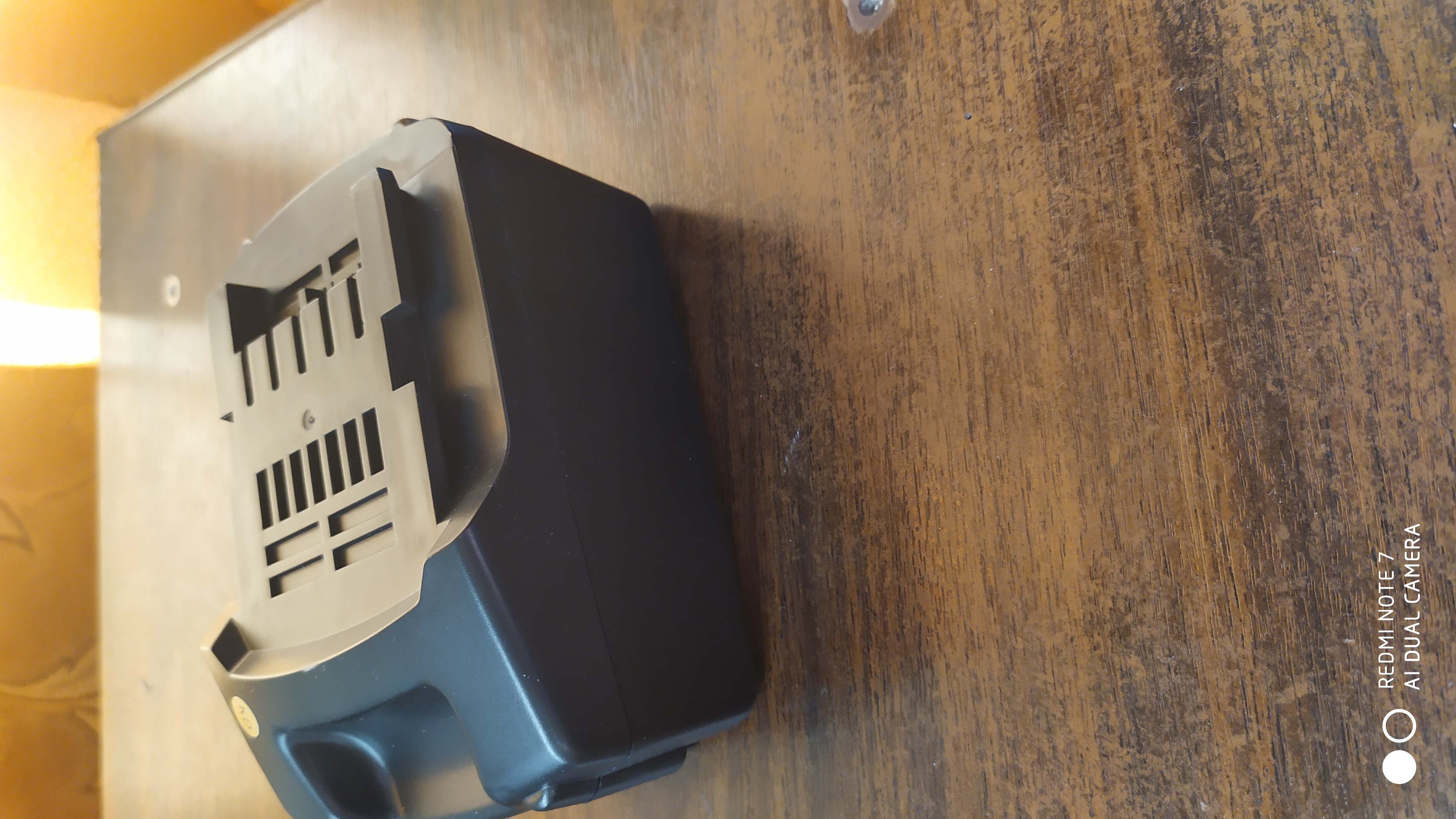

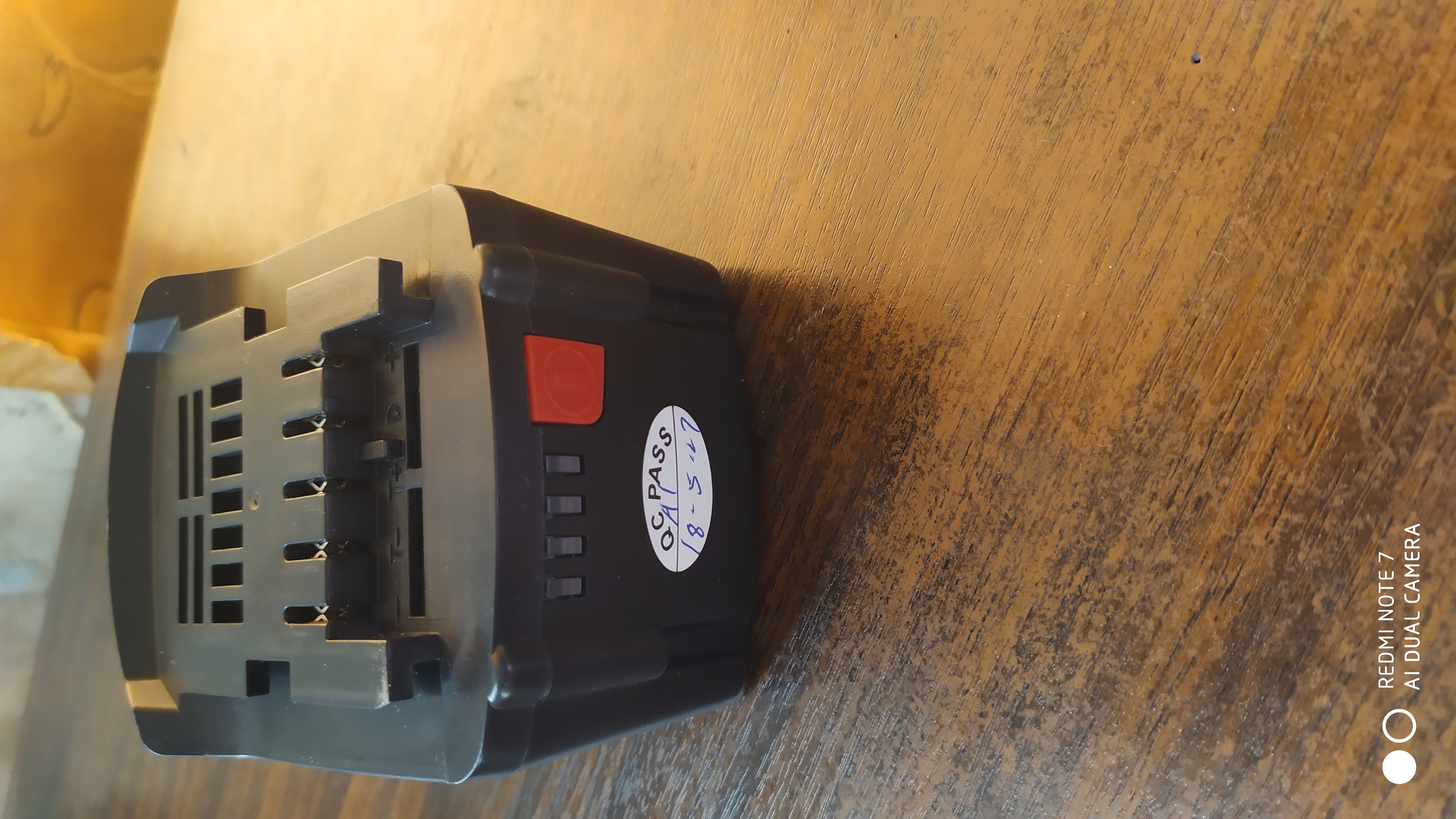

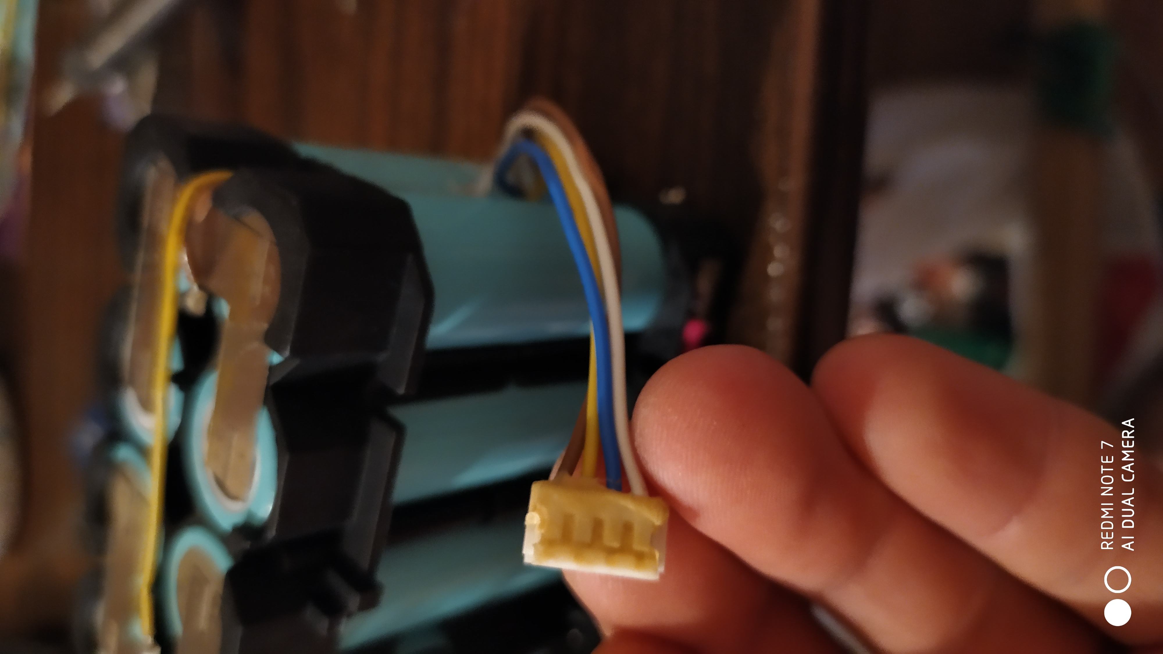

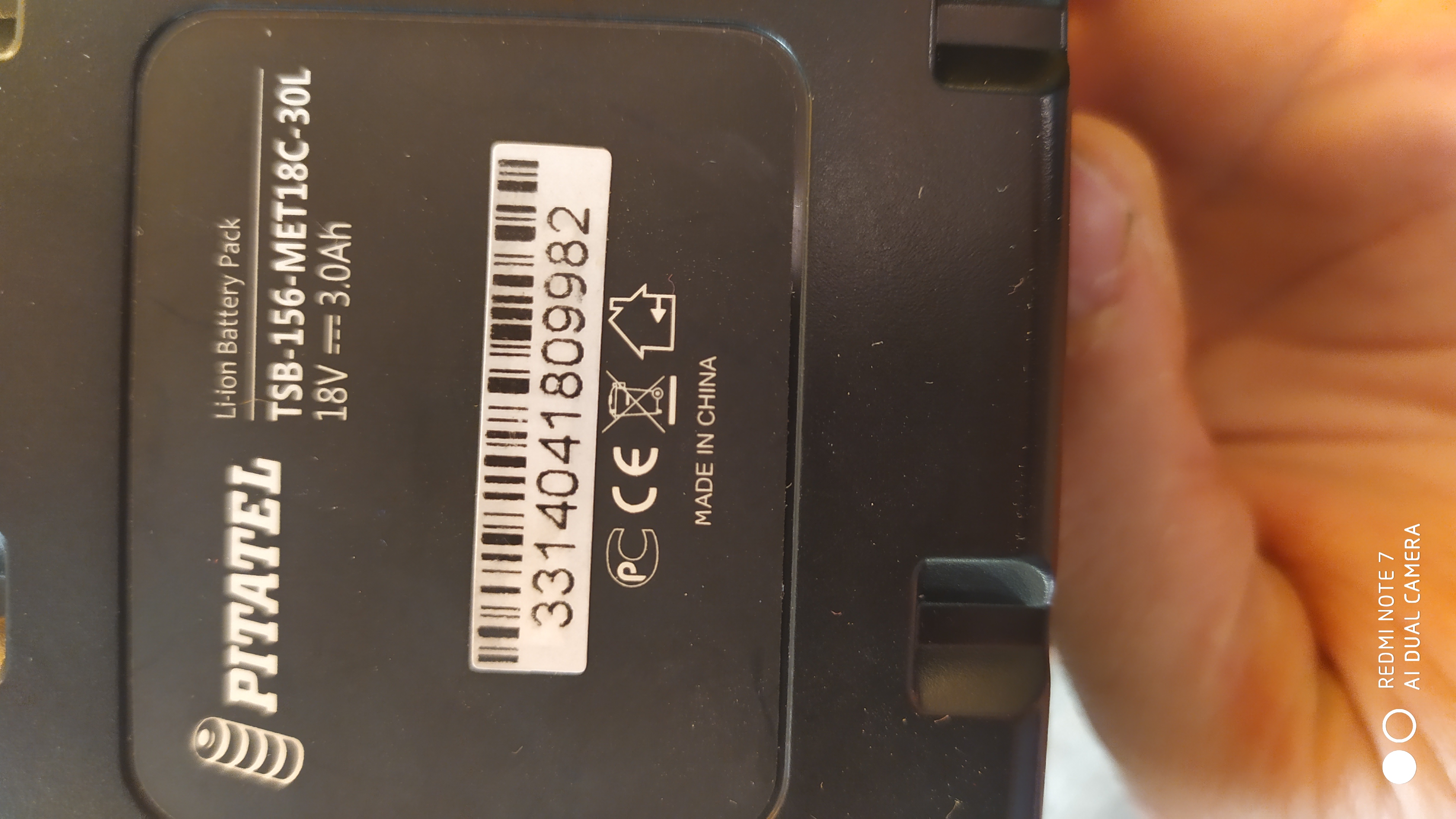

У меня, к вам вопрос. Купил перфоратор kha 18 ltx с одним аккумулятором, и на Юле, нашёл аналог аккума. В итоге, я его купил, он был заряженный. Я отработал оба, в итоге когда подошла очередь заряжать аналог, на заряднике, начала мигать красная лампочка, якобы, аккум поврежден. А оригинал, заряжается нормально. Так вот, сам вопрос. Какие могут быть причины, такого поведения?

ganushak, с момента покупки, прошло уже больше недели. Я не сразу начал пользоваться этим аккумулятором, и заряжать я его не пробовал, так как я его купил в запакованный упаковке. Когда я её открыл, я нажал на кнопку индикации, и он выдал что заряд полный и я засунул его в перфоратор, попробовал что он подходит и всё работает, и убрал в шкаф, так как он мне понадобиться на выходных. А вчера,попробовал зарядить, но не получилось. Я хотел написать продавцу, но его объявления уже удалено, а номер я не записывал, так что связаться с ним не получилось.

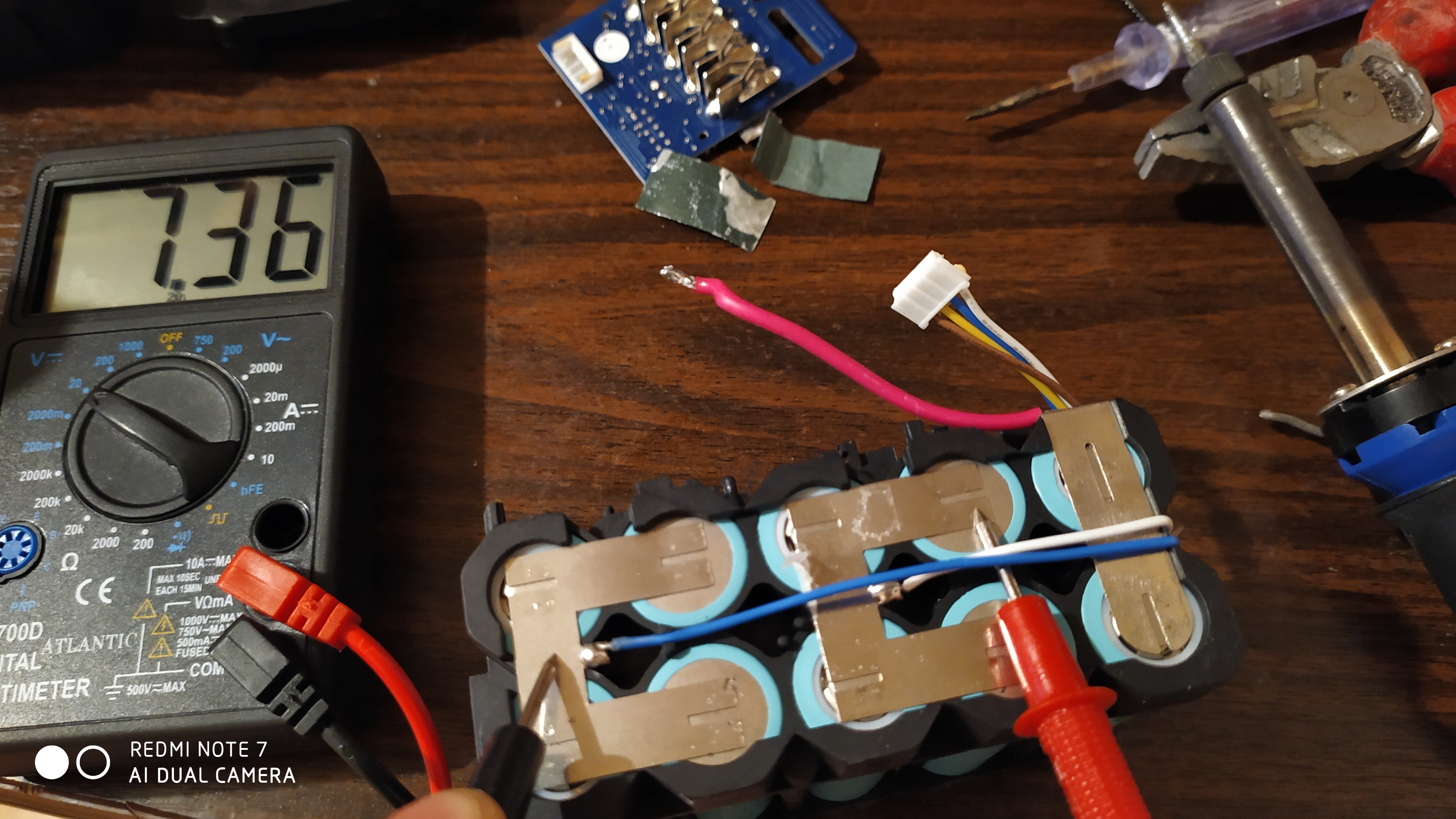

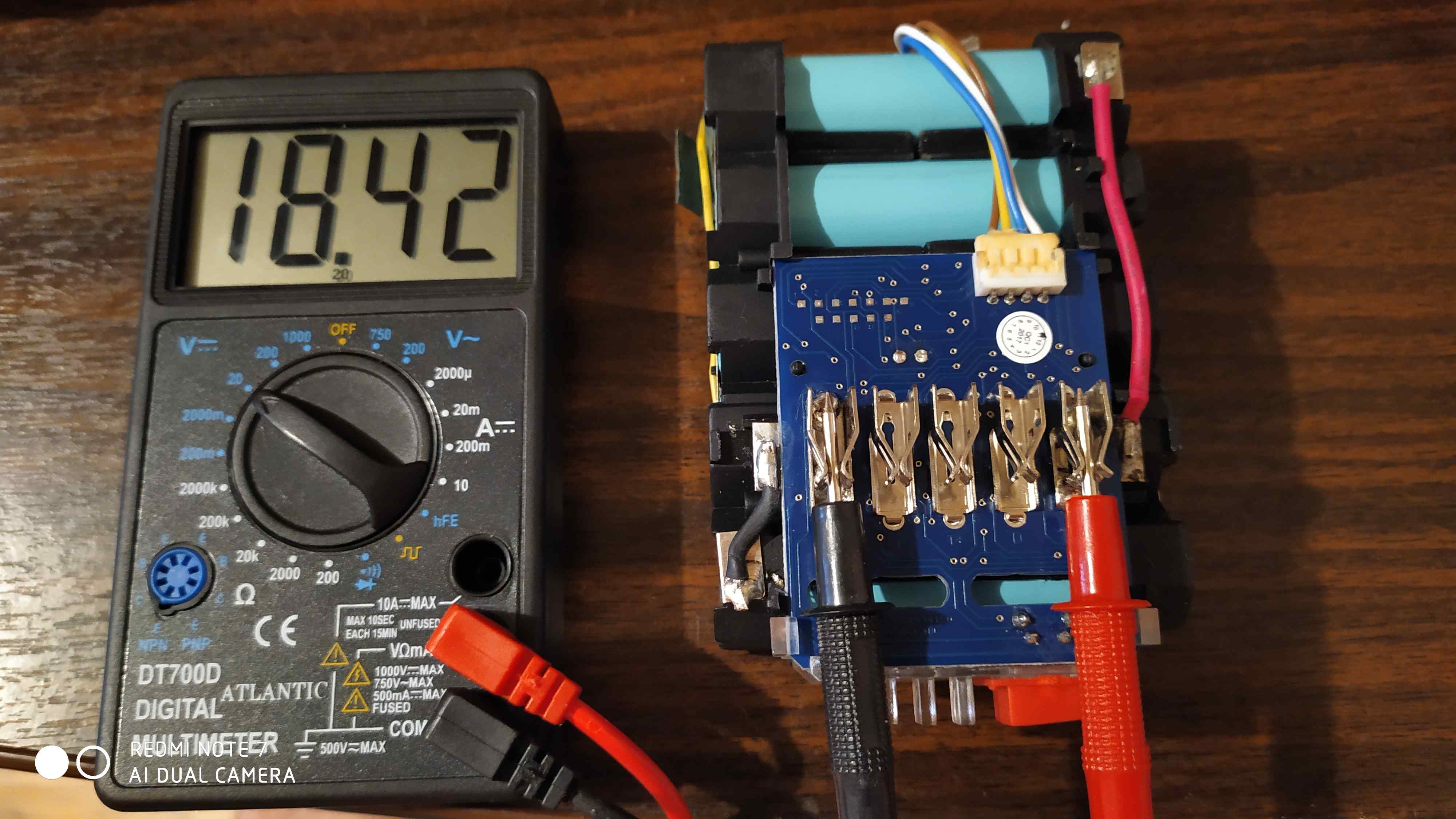

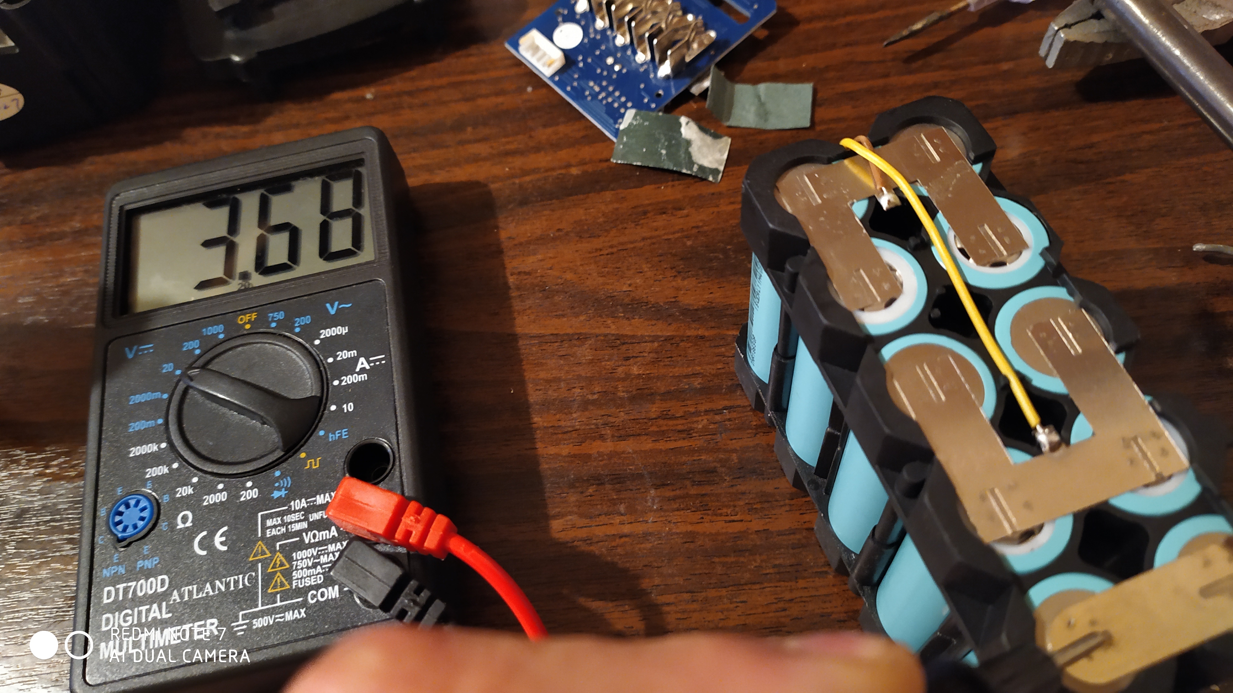

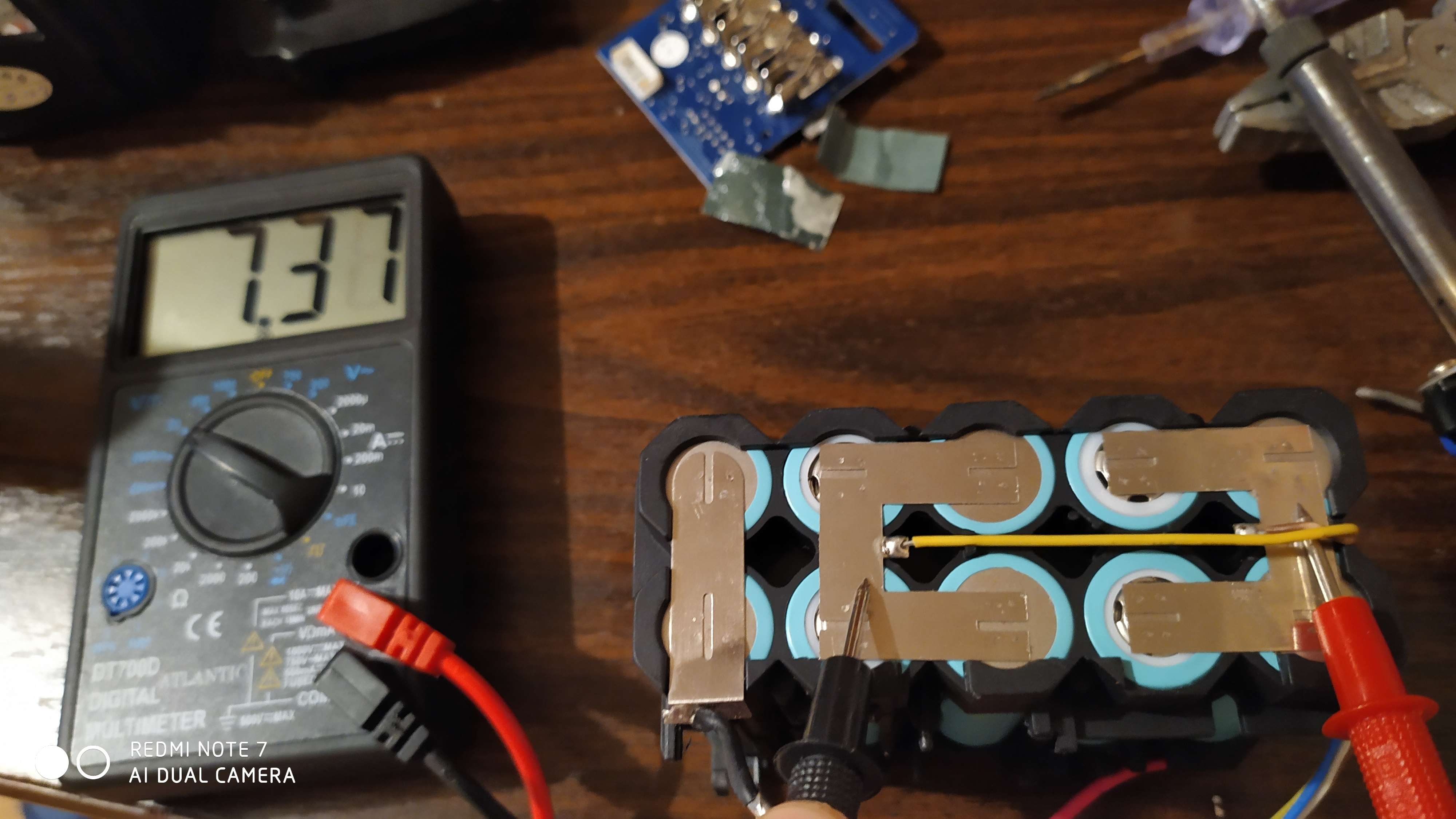

Проверьте напряжение на выходе всей аккумуляторной сборки. Если там есть хотя бы 15 вольт - то какой-то глюк платы защиты, который не даёт оригинальной зарядке признать этот аккумулятор за годный к подзаряду.
Если 15+ вольт есть. Тогда один из универсальных вариантов - приобрести к паяльнику и мультиметру лабораторный блок питания на макс напряжение 30 вольт и ток 2-5А. Выставляете на нём 21 вольт, цепляете к наружным силовым разъёмам любого литийионного акб линеек "18вольт" ("20 вольт") - и он будет заряжаться. Заряжаете, соответственно, до падения тока на ЛБП до нуля.

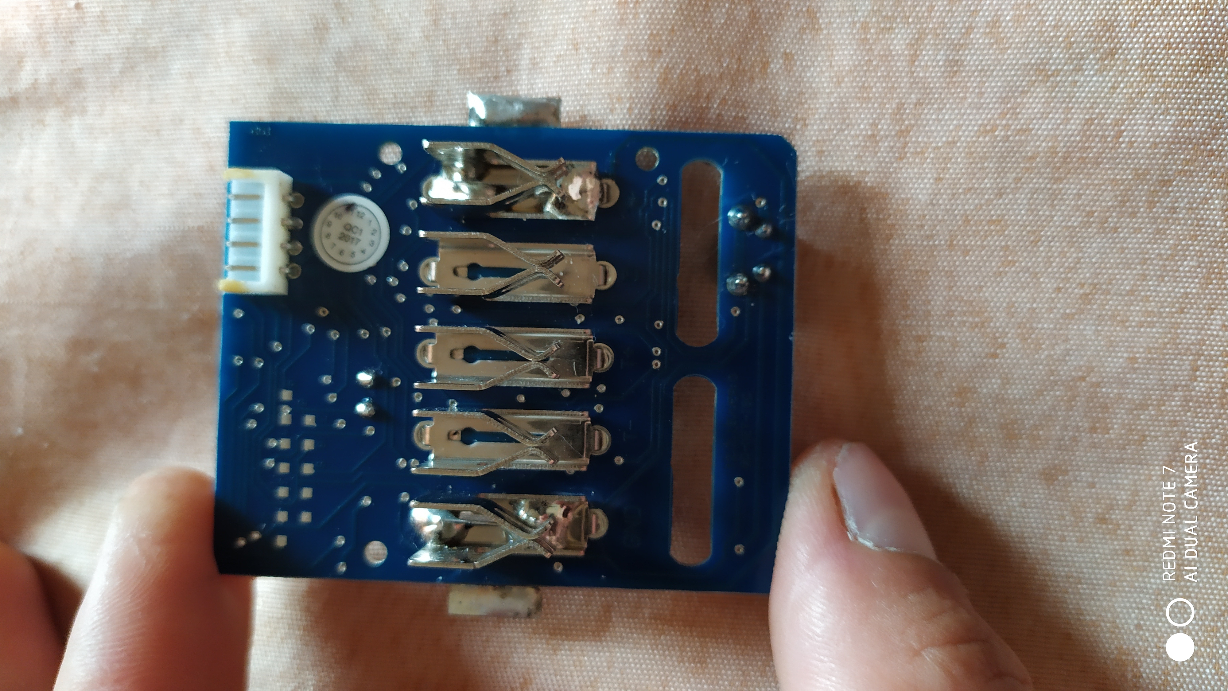

ganushak, банки целые, проблема с платой, есть подозрение, что это производитель "metabo" поставил защиту, чтобы не пользовались аналогами. Сегодня подключал на оригинальной АКБ выводы (т+, т-, D) и +,- от аналога, и заряд пошёл.

ganushak, хотел посмотреть платы, но в итоге ничего не нашел, ни на Али,ни у нас, вообще нигде нет таких плат для акб
