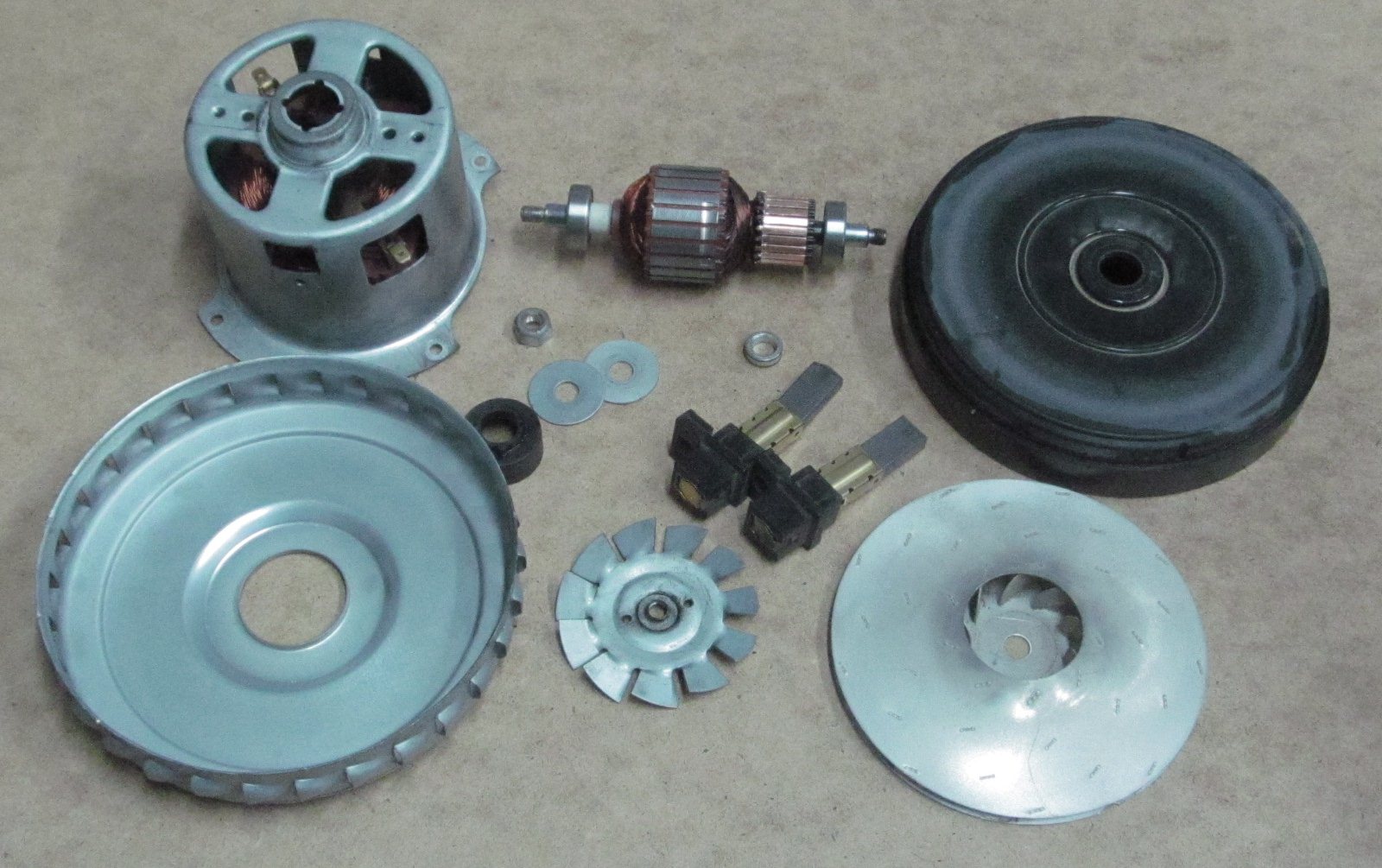

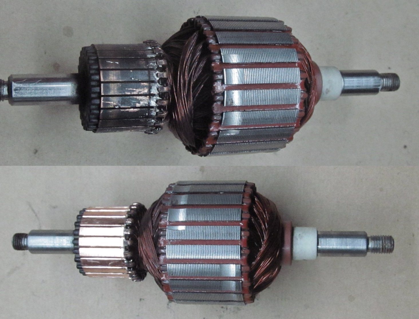

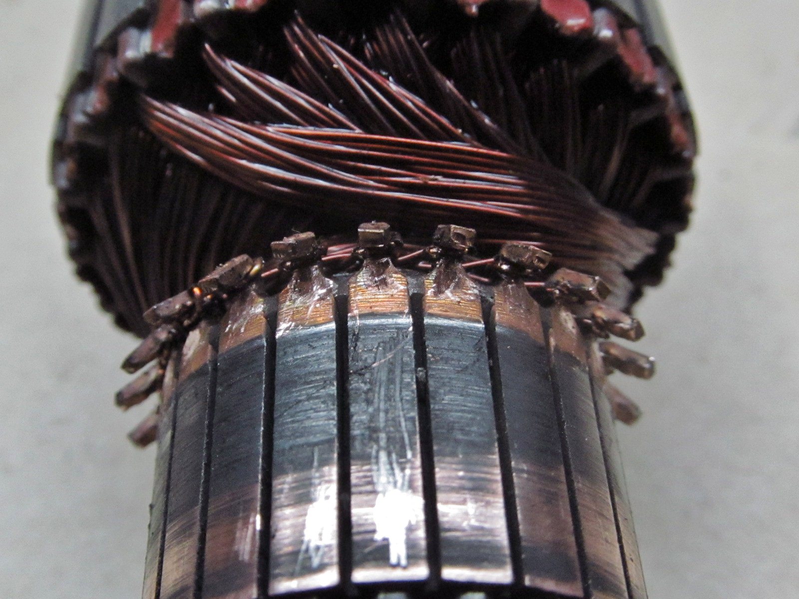

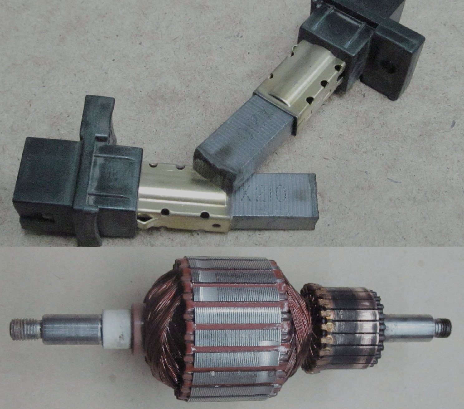

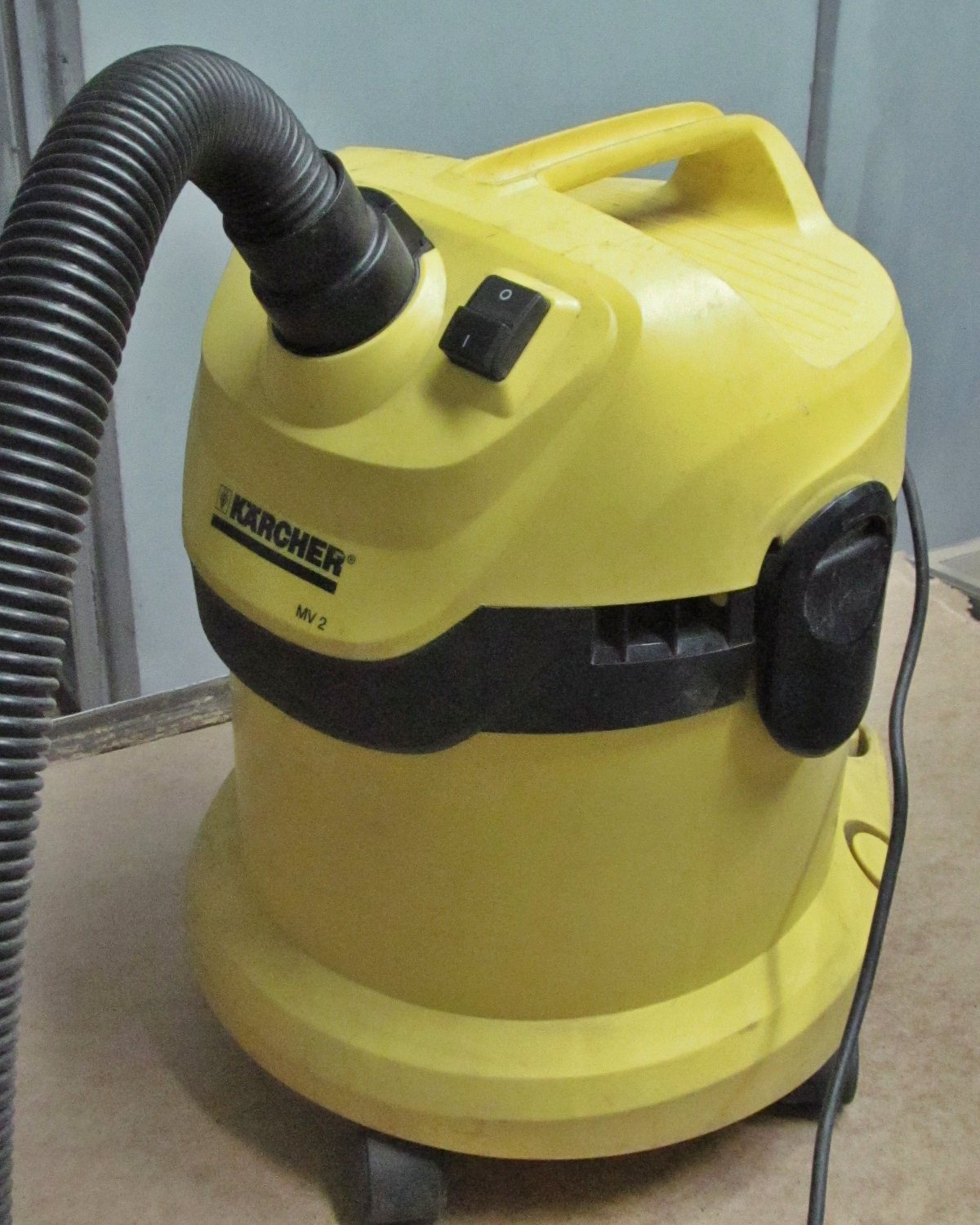

Практически убили. Кроме грязи и подшипников ослабли контакты у коллектора соответственно щетки сильно искрили.
Решил восстановить для работы и посмотреть как он будет себя вести.
Пропаял и проточил.

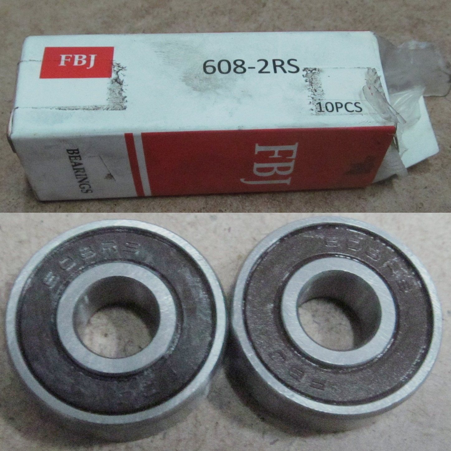

Такие подшипники ставить не стал.
Намного интересней, как будут вести такие.
Двигатель в разобранном виде.
Собираю.

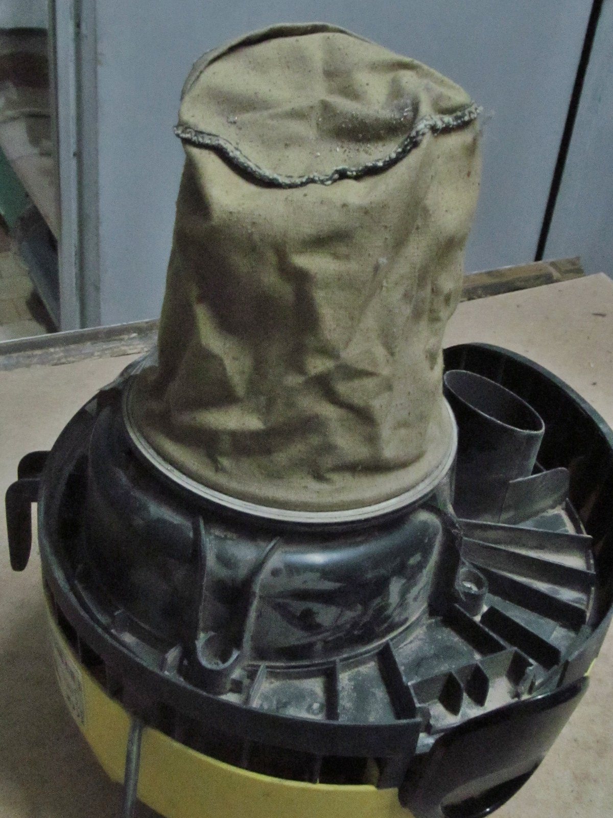

Никаких фильтров в пылесосе нет.
Использовать буду только такой и все, никаких мешков и т.д. Посмотрю сколько в принципе может проработать такой пылесос при ежедневной эксплуатации с присутствием строительной пыли. :)
Попробовал пылесосить. придется на выход какой то фильтр ставить (слишком сильно выдувает) :(

Этот "носок" на всосе ниачем. Что засосали, то и выдули, за исключением камешков.

Andre10 написал: Использовать буду только такой и все, никаких мешков и т.д. Посмотрю сколько в принципе может проработать такой пылесос при ежедневной эксплуатации с присутствием строительной пыли.
Просто тест на живучесть? Или всё же практическое применение предполагается?

Меня в большей степени интересует как себя поведет такой двигатель с таким ремонтом в тяжелых условия. Естественно практическое применение - буду использовать в качестве рабочего пылесоса, пока не накроется.

Andre10 написал: Естественно практическое применение - буду использовать в качестве рабочего пылесоса, пока не накроется.
Тогда без фильтра и мешка обойтись не получится.

Что "чулок", пропускает все кроме камешков конечно преувеличение, хотя и не сильное. :)
Приспособил фильтр. Фильтрует хорошо, но не долго, в общем разочаровался в данном пылесосе :( Но двигатель часик напряженной работы выдержал, может потом еще погоняю.

Andre10 написал: Фильтрует хорошо, но не долго, в общем разочаровался в данном пылесосе
Что то не улавливаю взаимосвязь... Любой пылесос без фильтра это просто вентилятор...

У меня два два пылесоса (для работы), Тайфун старой конструкции (мешковый) наверно лет 15 им пользуюсь.работает лучше данного керхера. И LG циклон на "Дайсона" похож фильтр символический только перед мотором за год ни разу не чистил, но мотор переделанный и строительную пыль не собирал.
Да, еще с прямым выходом на улицу пылесосы можно без фильтра использовать. :)
